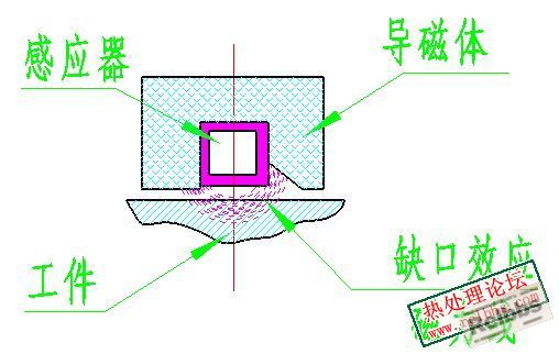

感应器上的矽钢片究竟是做什么用的?我个人认为是将磁感线约束在矽钢片上!可是也有人说矽钢片是将电流集中在靠近工件的那个管面,不知道哪个正确,或者说哪个是主要作用?请请专家解答疑惑!!!!!

 楼主| 发表于 2011-4-26 11:17:15 | 显示全部楼层
回复 2# txljh8
    可是这幅图显示的是感应器驱磁作用,不是驱流啊?

发表于 2011-4-26 12:47:15 | 显示全部楼层
楼主的判断是正确的
感应加热的感应就是通过磁场的作用进行加热,不是通过电流作用
矽钢片的作用是导磁不是导电流,这个可以参考变压器
发表于 2011-4-26 13:03:42 | 显示全部楼层
对导磁体而言是驱磁作用,但对工件而言确实是驱流,因为最终表现为工件的感生电流,因此,两者并不矛盾,驱磁是方法,驱流是目的

发表于 2011-4-26 13:24:03 | 显示全部楼层
“对导磁体而言是驱磁作用,但对工件而言确实是驱流,因为最终表现为工件的感生电流,因此,两者并不矛盾,驱磁是方法,驱流是目的”
王教授说的正解!
