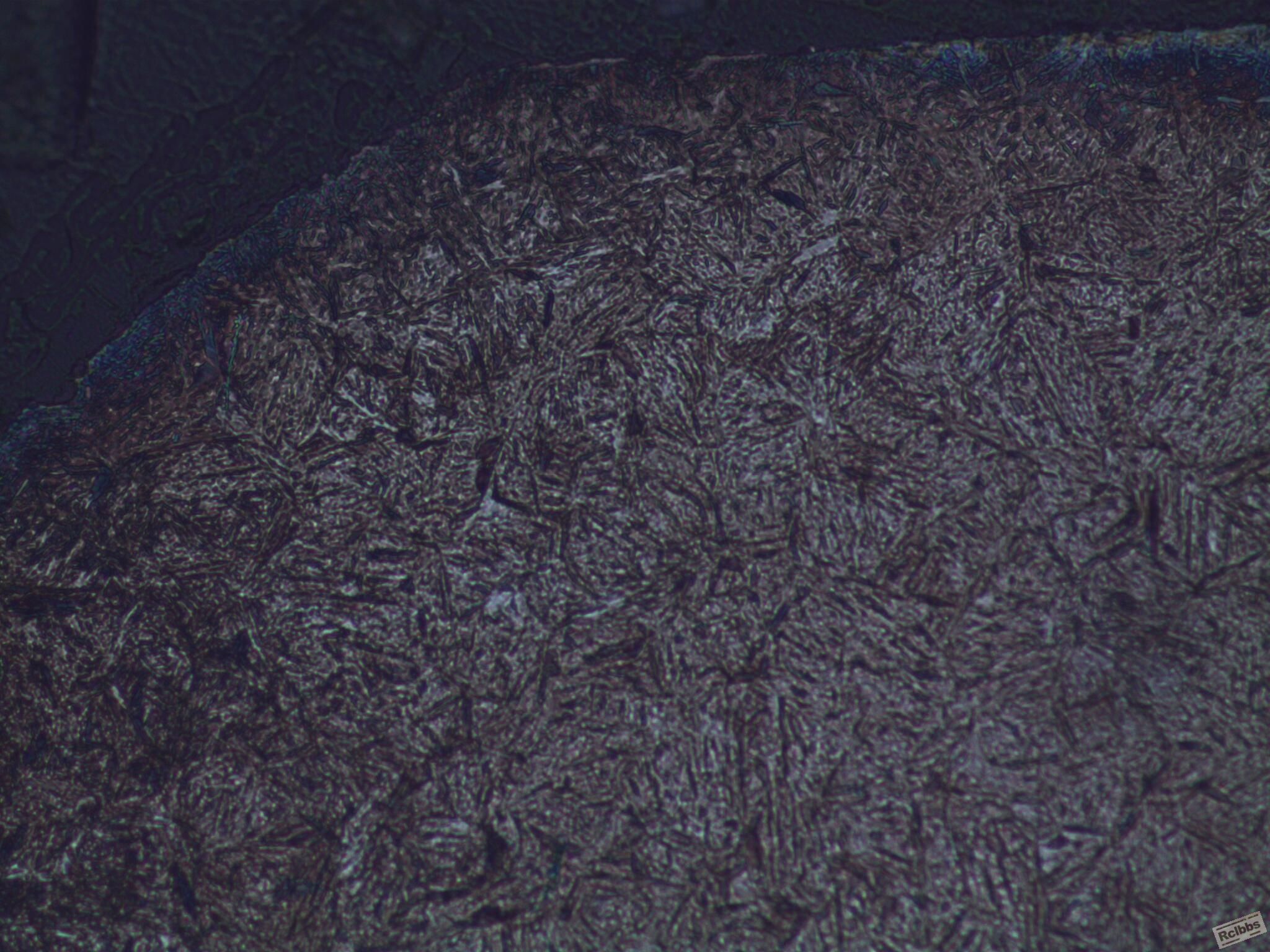

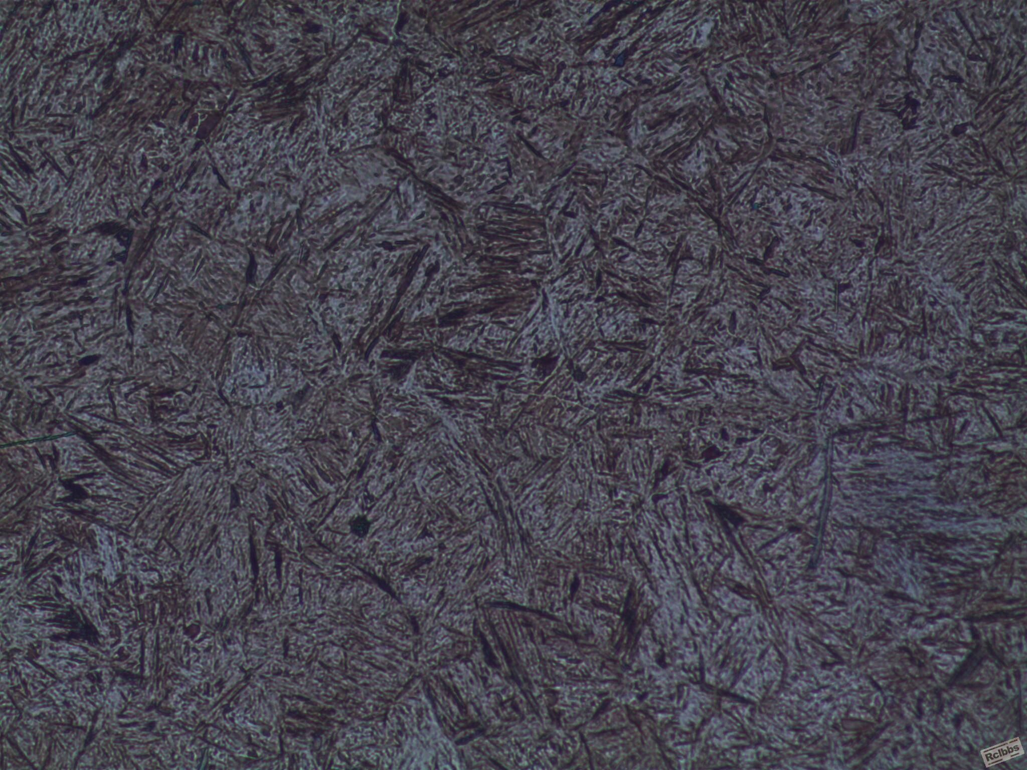

20Cr渗碳,是表面和心部的显微组织,我想请教一下,里面都有些什么组织

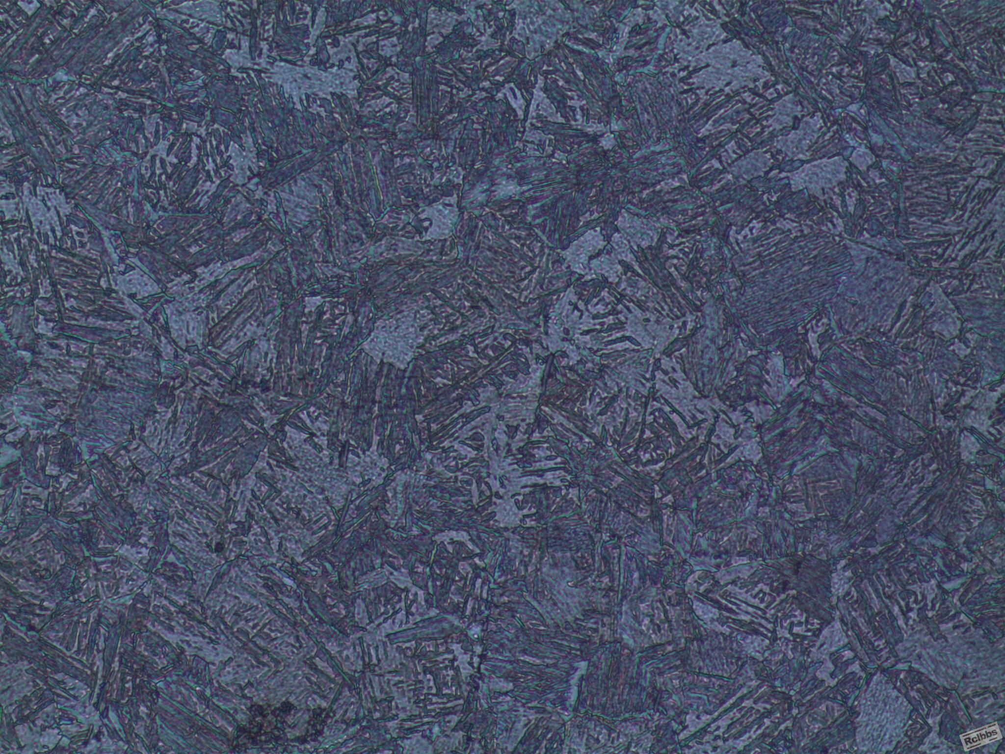

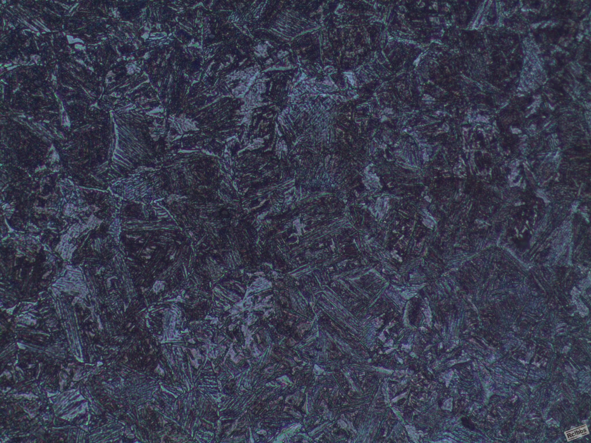

 楼主| 发表于 2011-4-26 16:07:58 | 显示全部楼层
是500倍的,第一张是过渡段的图象第二张是顶部表面第三张是心部,第四张是表面
发表于 2011-4-26 16:12:35 | 显示全部楼层
表面 马氏体
心部:马氏体,铁素体,和上贝
 楼主| 发表于 2011-4-26 16:14:39 | 显示全部楼层
最后一张,那黑色针状的是不是贝氏体呢
发表于 2011-4-26 16:40:24 | 显示全部楼层
回复 5# 肖春林
我看不像
就是低碳马氏体了样子
发表于 2013-6-24 13:58:54 | 显示全部楼层
心部的半条马氏体挺好的,但是碳化物的形态不好,不是颗粒状的,都成大块了
