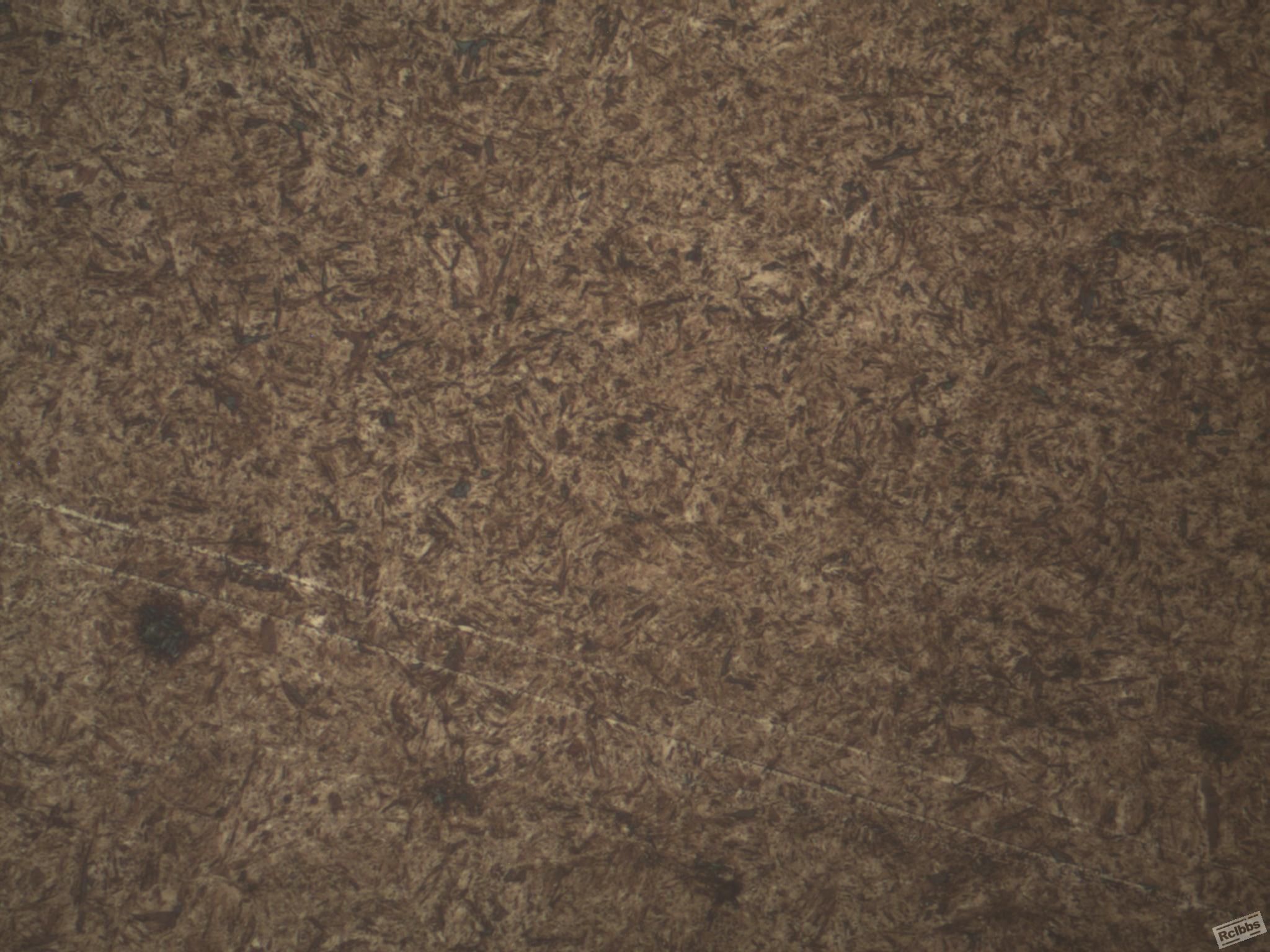

cai材料化学成分是要检测一个项目,金相也是重要项目,不然的话,对不去了解原始组织如何,对后序热处理工序也是带来一定影响的;比如你现在退火组织欠热或者过热等。
2%的硝酸酒精配制是正常的,看球化组织,淬火出来的屈氏体组织都是需要这么配制的,可以说低溶度的腐蚀;4%的硝酸酒精配制一般是检测淬回火出来金相组织腐蚀。

这怎么会是球化组织呢,

 楼主| 发表于 2011-5-4 21:33:31 | 显示全部楼层
回复 42# fenglh
那是什么组织?

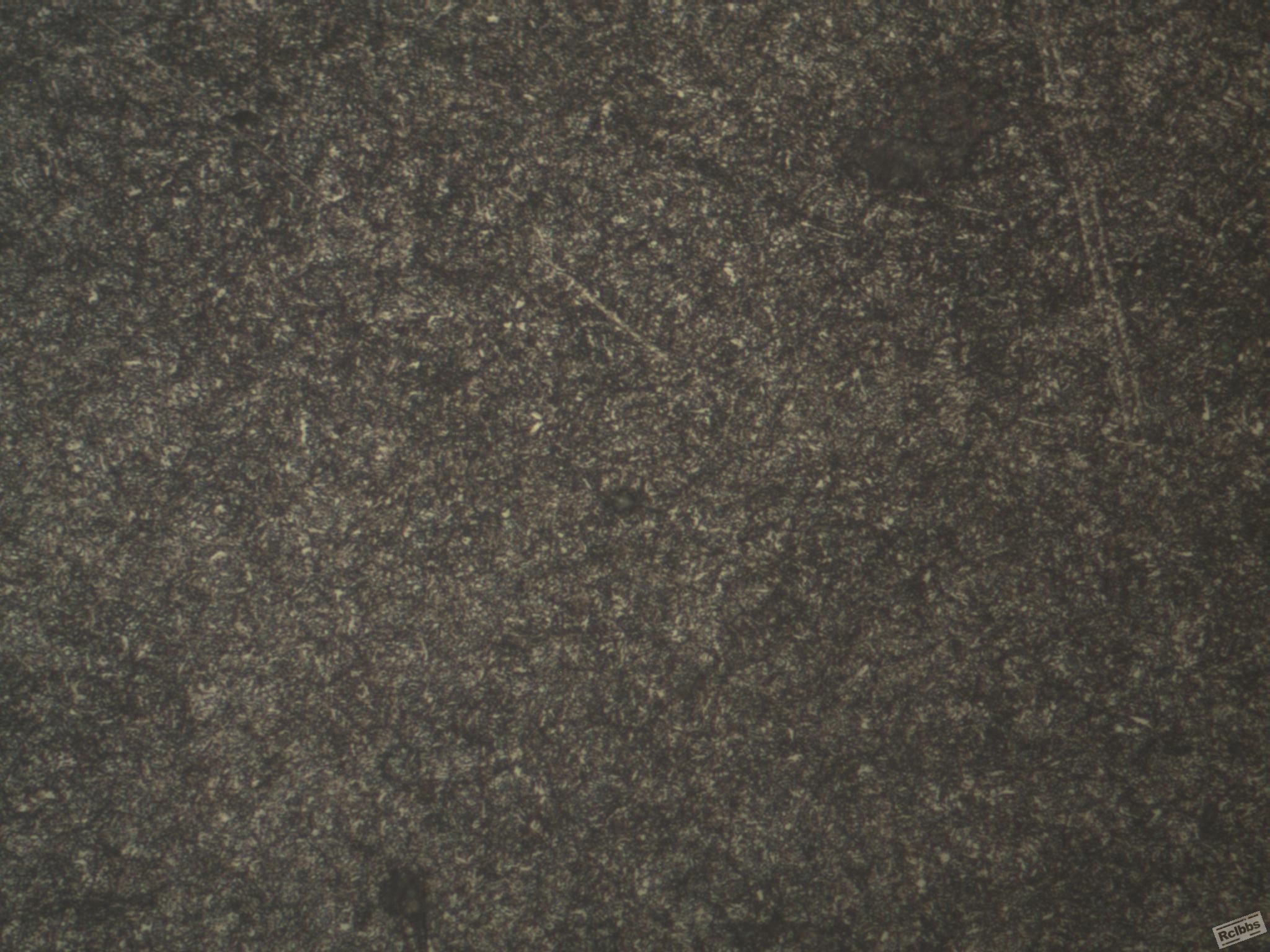

 楼主| 发表于 2011-5-4 21:38:45 | 显示全部楼层
重新制作的淬回火组织,请问淬火组织中有贝氏体吗?

不是球,当然就是非球化了,你觉得球球很多很圆吗?轧制方向这么明显,再结晶退火都没完成,还谈什么球化退火
发表于 2011-5-6 09:36:04 | 显示全部楼层
应该是球化组织,但制样水平有待提高,侵蚀的时候可以再浅一点。显微镜的光路要调了,跑偏。

 楼主| 发表于 2011-5-6 17:27:21 | 显示全部楼层
回复 46# hotblood62
感谢批评!
