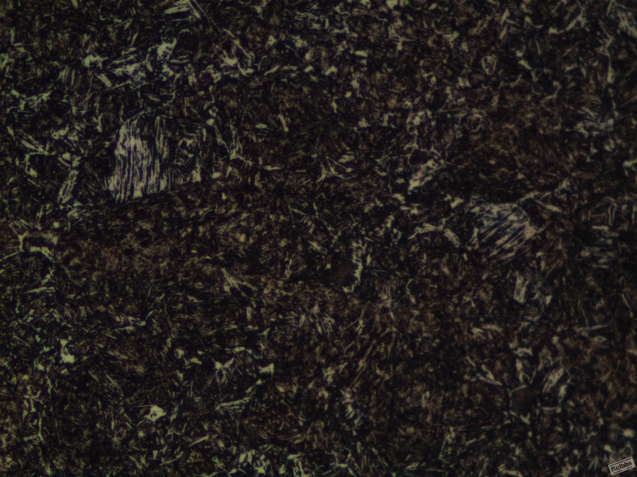

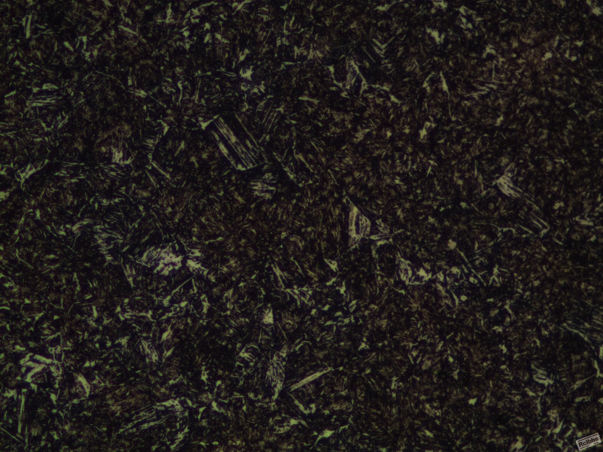

材料为60Si2Mn,状态:淬火(油淬)+回火(中温回火)

是不是有托氏体和贝氏体呀!

上贝+屈氏体,组织有点粗大
 楼主| 发表于 2011-4-27 15:14:00 | 显示全部楼层
另外补充下,硬度约为40~42HRC
发表于 2011-4-27 15:46:22 | 显示全部楼层
有上贝氏体,疑似冷却速度不足
发表于 2011-4-27 16:33:09 | 显示全部楼层
弹簧钢的材料及热处理
回火屈氏体 +少量上贝
腐蚀有点深

回火托氏体+上贝氏

有羽毛状的贝氏体, 腐蚀的够黑的

怎么会有贝氏体?不知道是不是有意的?!

腐蚀的太深了,腐蚀时间长了些!

5,6.7;楼说的没错,组织是托氏体和少量上贝氏体,腐蚀度偏深了点,我也认为冷却速度不足引起
这里回复9楼,你自己仔细看图二左右两个地方是否是贝氏体组织

有上贝 很明显的!
