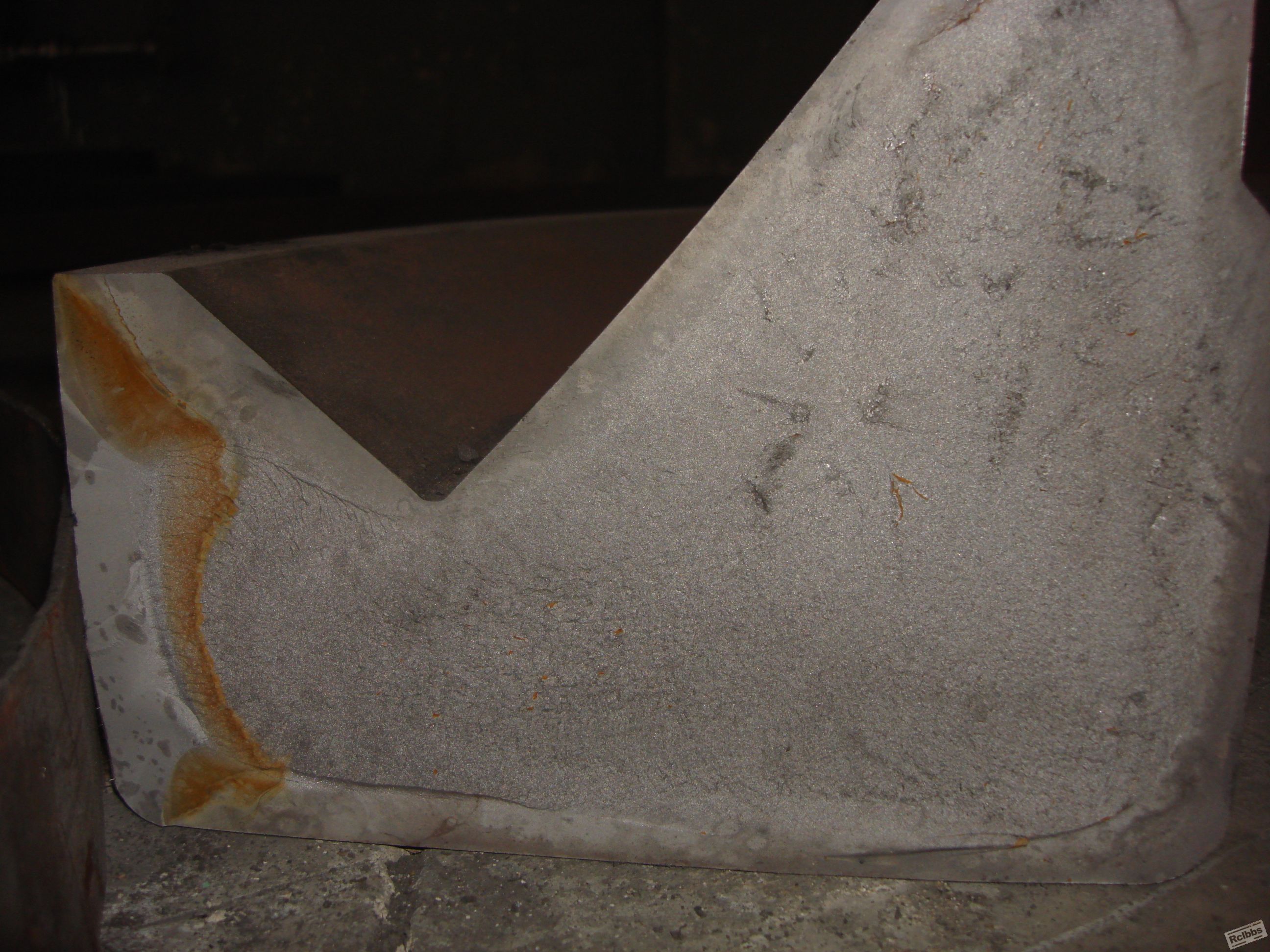

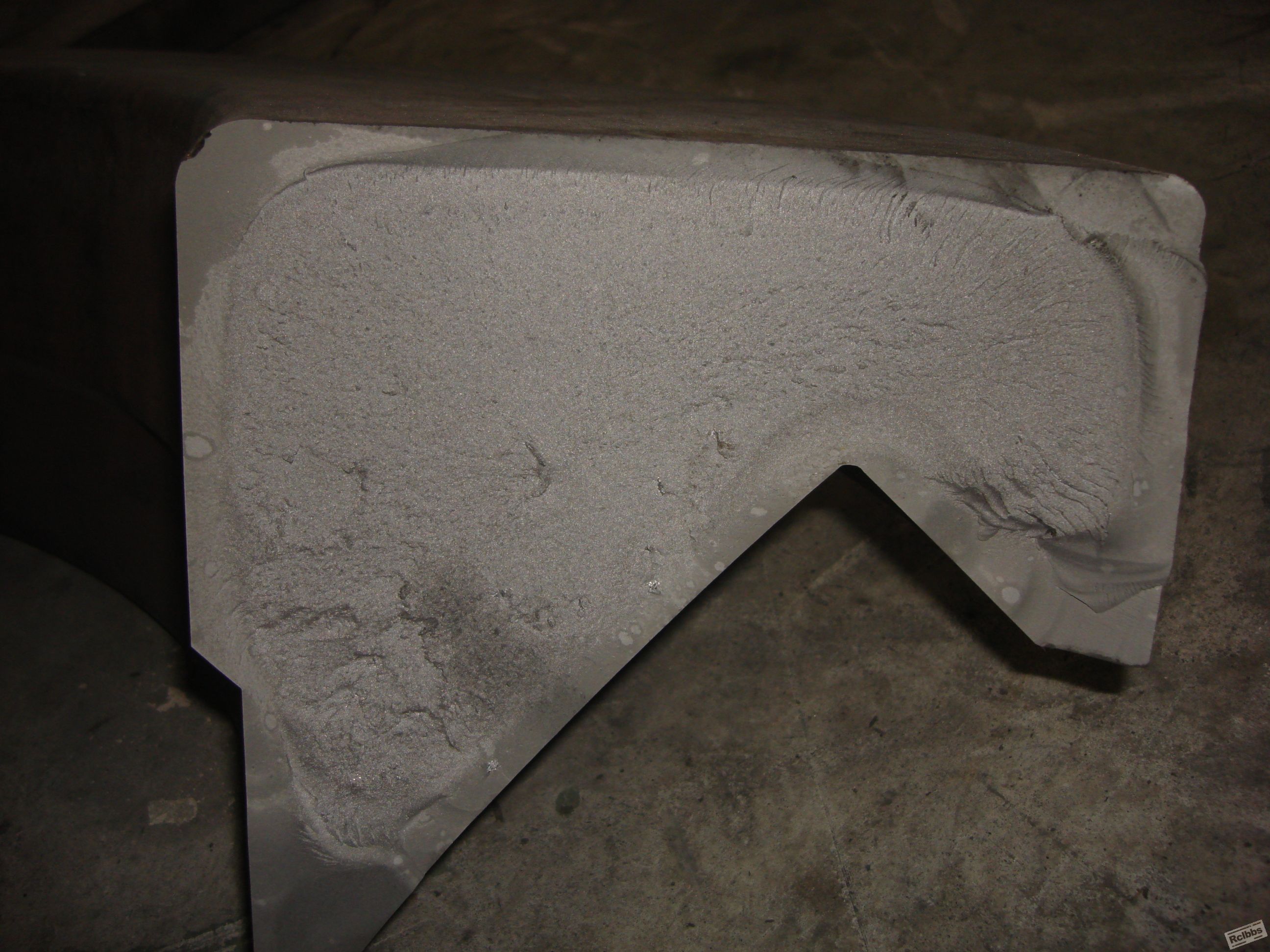

这是两张淬火后   断口照片,  从断口能看出淬火的深度吗

表面有一圈与心部颜色明显不同的区域,那个就是淬火或者渗碳层组织。
发表于 2011-4-28 16:07:23 | 显示全部楼层
楼主是什么材料?工艺是否渗碳淬火的,如果是,从材料断口周围到心部之间渗层可以说是达到要求了,断口晶粒度来看还是可以的,但图一右下方三角带心部觉得有缺陷似的,还请楼主进步查验

    这是GCr15SiMn钢   这个端口在中心的部位明显不同于边缘部位,   这种边缘的瓷状断口深度是淬透的深度吗?

ni 你说的不错,是淬透性深度,
    你需要求证什么问题?请把工艺说明一下,硬度值技术要求是怎样的?

这个一般都这样啊  韧性断口 和非韧性断口 可以区分出来的  但是这个和淬硬层深度要区分开来

    我想了解这个断口出现这种情况 是否正常,   心部能认为是没淬上火吗   从端口能判断什么组织吗?  谢谢

    那这个是韧性断口 还是非韧性断口   和淬透性的区别  ,  还需专家多给予指点   不胜感激

    我不清楚你的热处理工艺是怎样的,技术硬度值是怎样的,金相状态是怎样的?你自己清楚啊,最好能上传有关金相图片,才好让大家评论啊,怎么能这里乱猜呢

840度  保温60分钟,  硬度 不均匀有点地方63  有点地方52      金相没有看

    尺寸多大?如果硬度不均匀性那么大可能固溶时间偏短了
