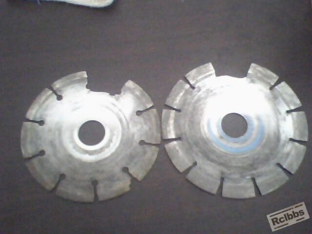

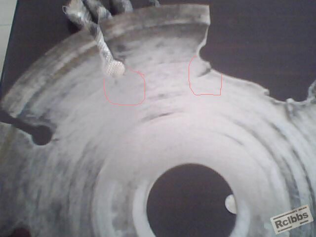

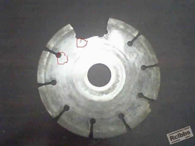

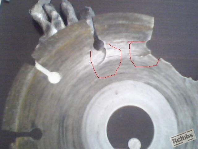

这个材料是65Mn ,做了硬度HRB91-92度

做个金相来看看嘛,方便大家分析,不过硬度好像有点低

使用过程中断裂?如果是并要彻底了解原因,可能需要一个失效分析的过程。

    做了金相分析,显微镜不带拍照功能,不能上传。放大400倍,组织为:大块网状铁素体+片层状珠光体,铁素体网洞最大的有0.11MM,应该是组织缺陷引起的断裂。

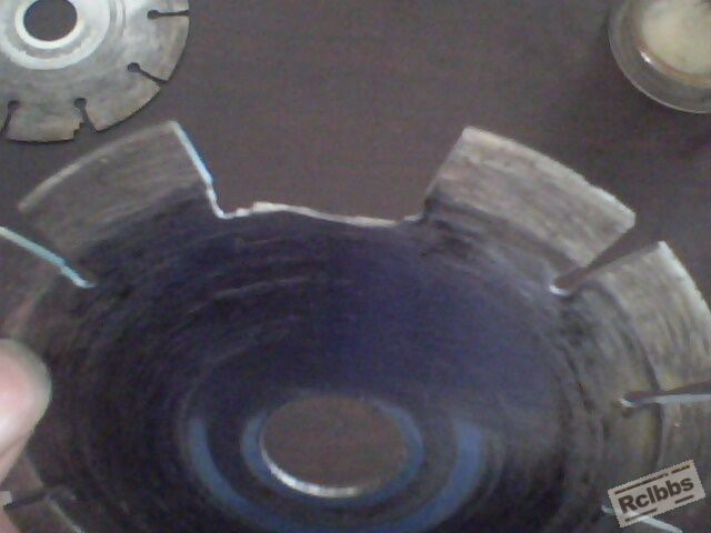

要知道样件是在使用中断的,还是在加工过程中断的,前道工序如何?得提供详细的信息才好分析,光靠断件图片很难进行分析的 。

你这个件的组织应该是索氏体或屈氏体,现在变成了大块网状铁素体+片层状珠光体,应该是缺少热处理工序。
