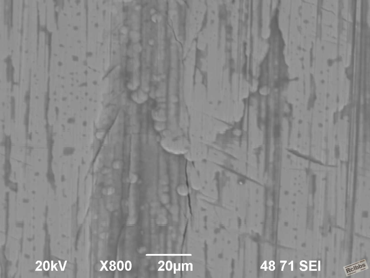

抽取新件检验,发现表面有微裂纹,如图
供应商解释为此位置为杆部上端热处理,与下端镀铬交界处
为氢脆,有这个可能么?

淬火前是否有探伤?那时是否发现了裂纹呢?感觉既不是淬火裂纹也不是磨削裂纹。

     看图3.4.阳面开裂严重(磨量大) 图5.阴面少(磨量小)  表面龟裂心部晶界完好 己发现过7例 从裂纹形态分析   是一种用无心磨床定位磨削    而且是热处理后  不圆度大  余量大  冷却不足(鸭嘴偏口冷却  一头有冷却水 另一头被垃圾粘住 水出不耒)  砂轮细 综合因素造成表面沿晶溶化.

以下几点不清楚,请楼主解答,也好让大家充分地开展讨论:
1、有常规金相检查的照片吗?
2、最后的技术要求是什么?另外工艺过程如何?
3、气门小头端部是如何处理的?是焊接上去的,还是局部感应淬火的?-----因为断裂处离小头很近。
4、热处理后的弯曲量有多少?否是校直?----冷校还是热校?还是直接上无心磨?磨前最大有弯曲量有多少?
