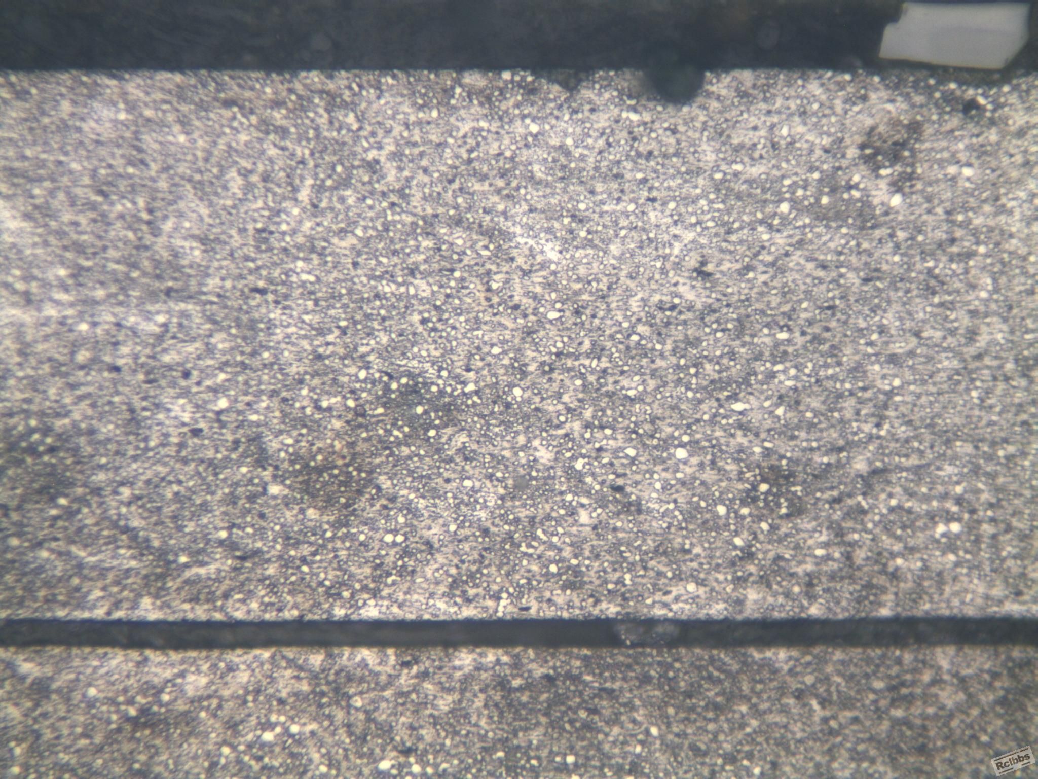

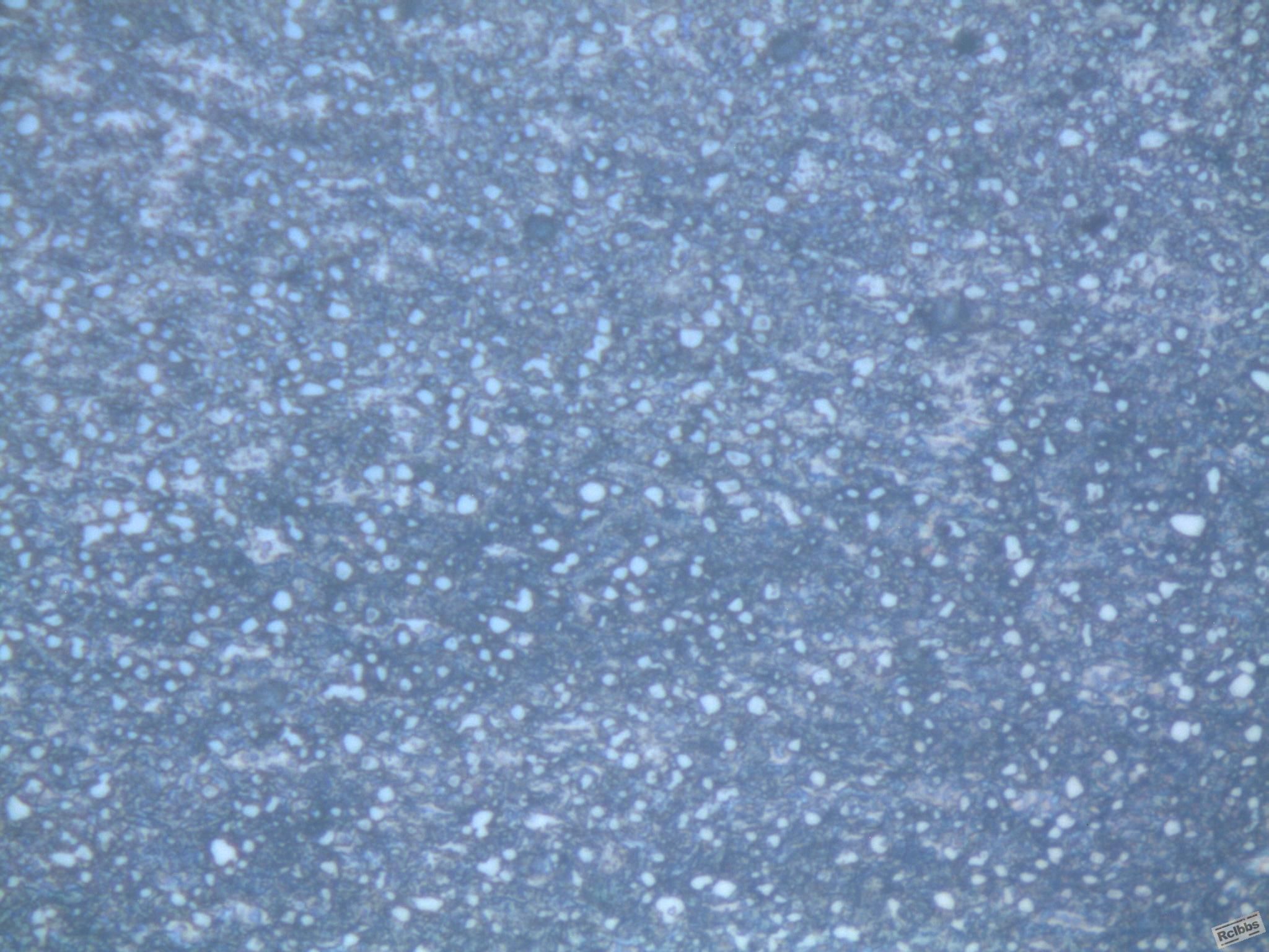

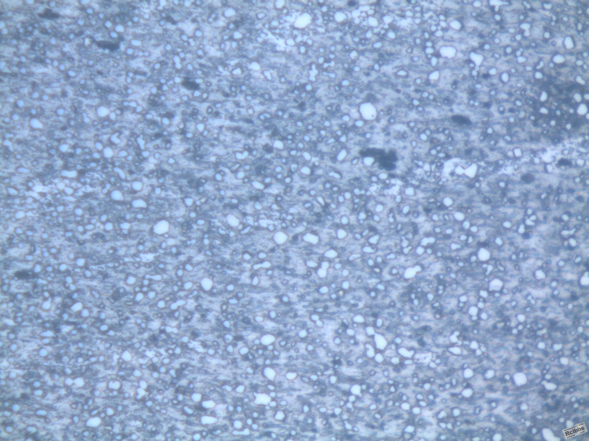

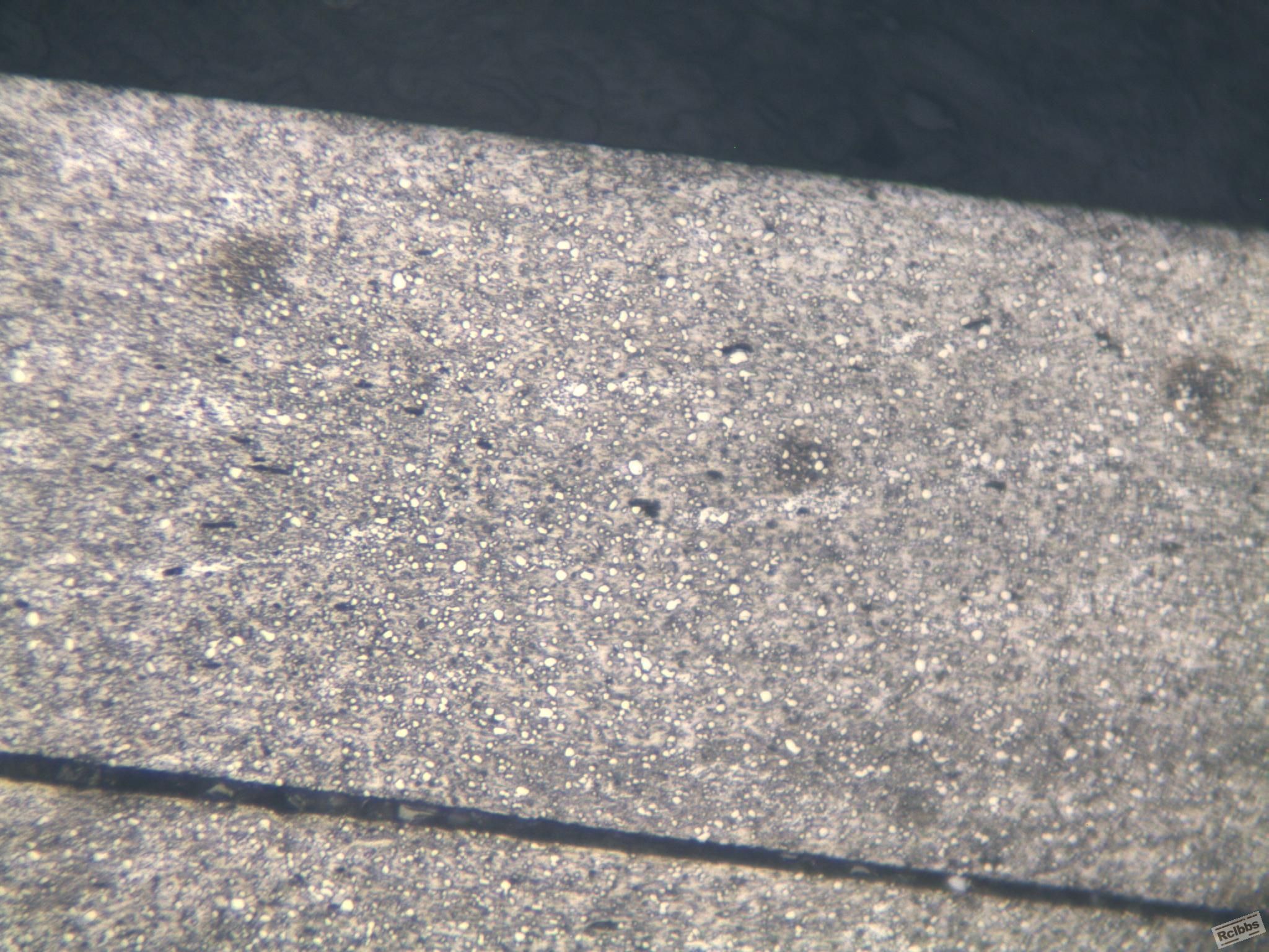

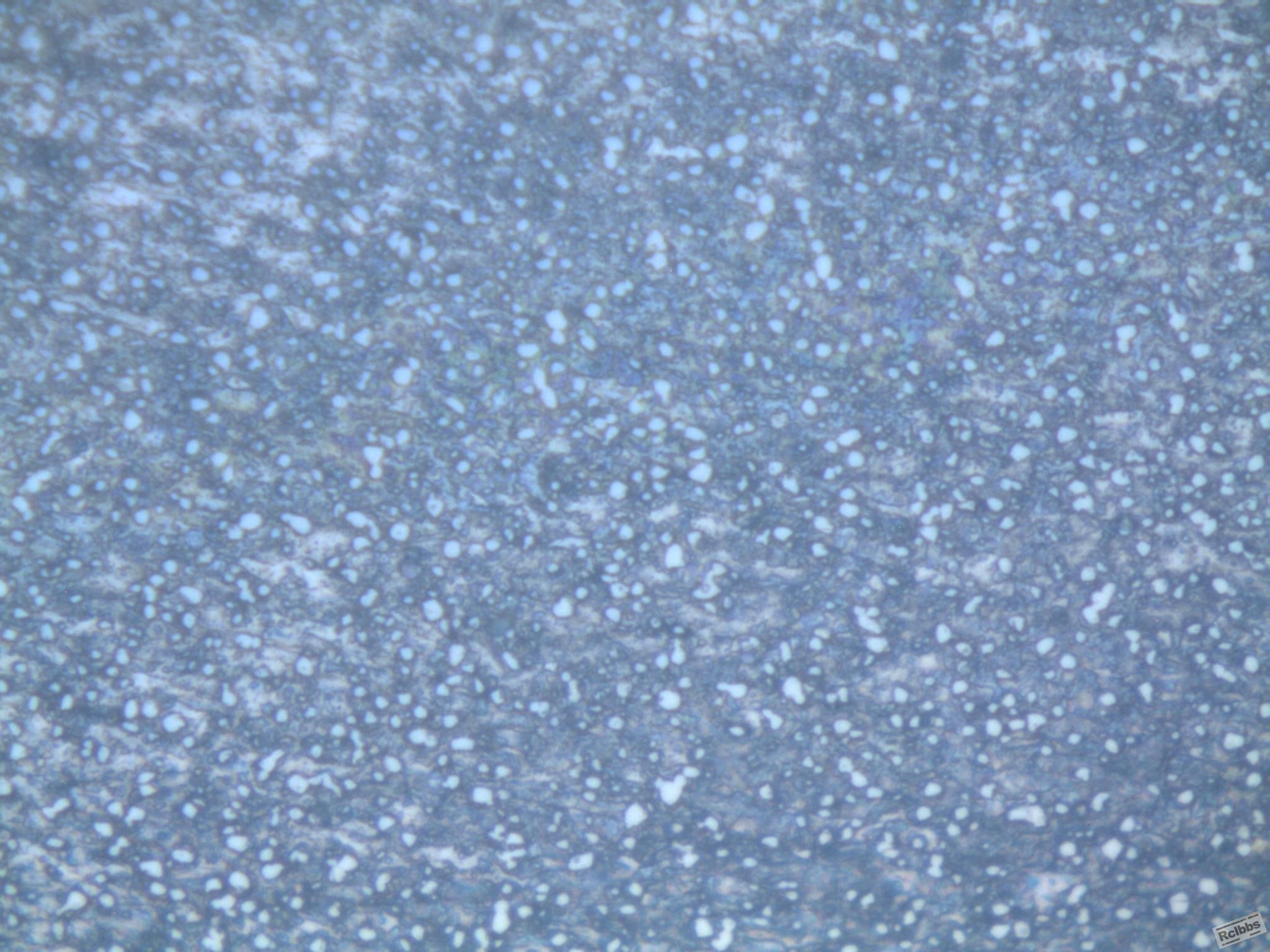

这是公司新的供应商提供的原材料,材料为SK5(日本牌号,相当于国内T8Mn0的钢带,C:0.85~0.95,Mn:0.45~0.50,厚度为0.2mm,现把它的组织与原供应商提供的材料放在一起,望专家帮忙看一下,哪一个球化更好一点。
老供商:
400X
1000X
新供应商:
400X
1000X

发表于 2011-4-30 11:20:53 | 显示全部楼层
看起来差别不大吗,都还不错
感觉新供应商的材料球化不均匀,球化体部分颗粒偏大,这种现象是退火温度过高或时间相对较长引起的吧,可能导致淬火时,不易溶解,硬度偏低,脆性增加,寿命减短的现象。
另外除了球化体其他的是片状珠光体吗?另外,不知评级的话可评几级?
