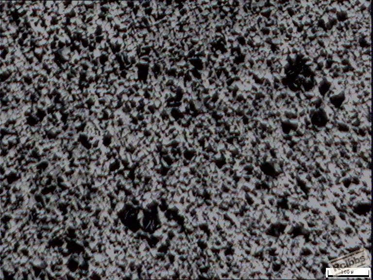

4%的硝酸酒精
100X
正火温度:900、900、870
提升速度:96
该图片的组织有贝氏体为不合格,HB197

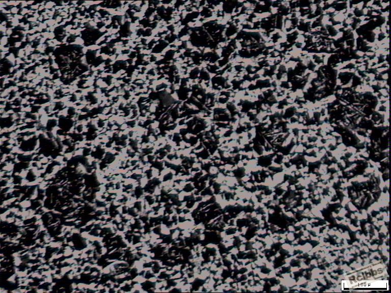

4%的硝酸酒精
100X
正火温度:900、900、870
提升速度:62
该图片为合格,返工件,HB182

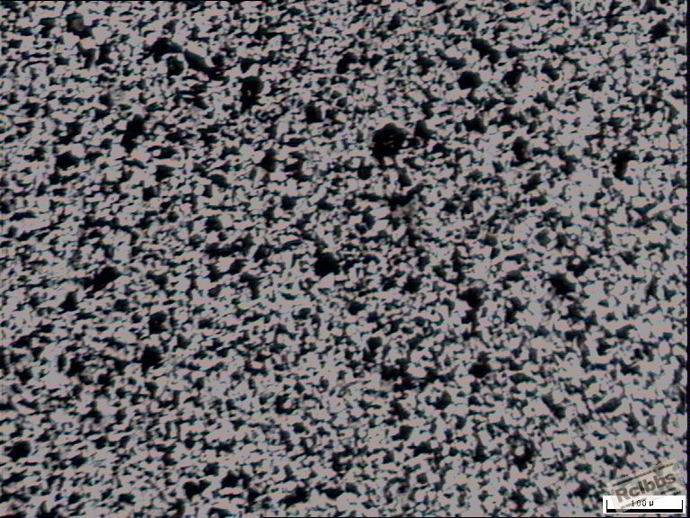

4%的硝酸酒精
100X
正火温度:900、900、870
提升速度:62
该图片为不合格,返工件,HB207

发表于 2011-4-30 19:10:18 | 显示全部楼层
除你第二张正火组织合格外,其它的都不行哦.
分析:晶粒细碎,有B氏体组织
处理:减少风冷时间,好象温度有点高哦(你工艺的温度可能与炉温有差距哦,要不你测下温度)
