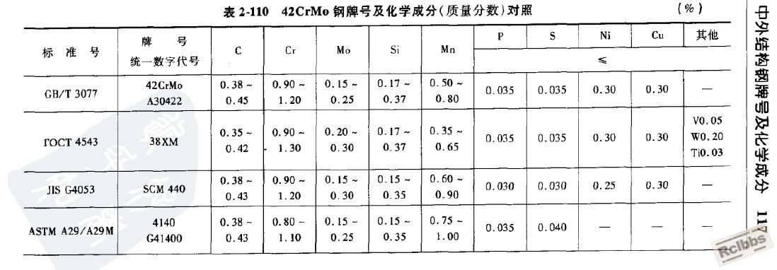

按我国的42CrMo对待,请参考下表:
发表于 2011-5-3 19:27:20 | 显示全部楼层
4140是美国的牌号,在中国,相对应的牌号是42CrMo,属于调质钢。淬火温度在840-880℃时采用油冷,淬火温度在820-840℃采用水冷,再在540℃左右进行回火。至于加热时间问题,要看你的零件大小和数量了
