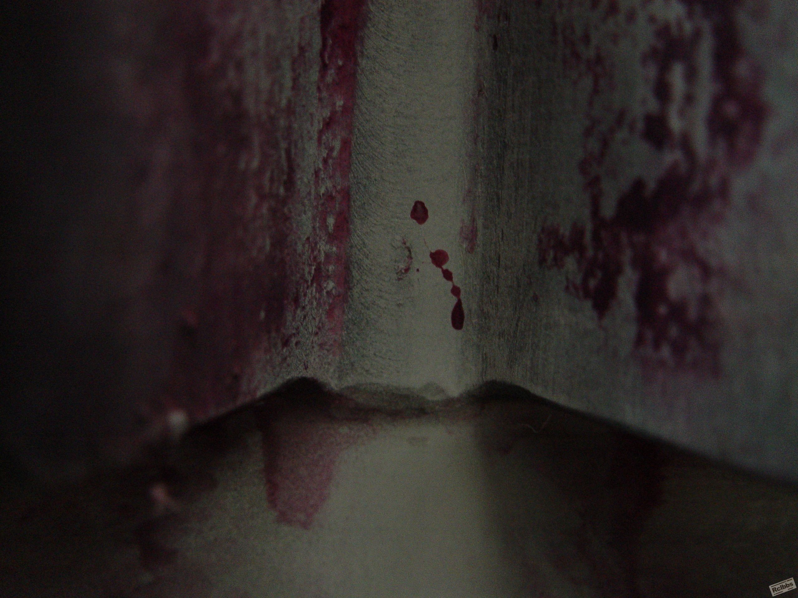

[我们淬了一件模数为m33的齿圈,材料为42CrMo,淬火后磁粉探伤,有两个齿在前三次探伤时均没有裂纹,而在第四次探伤时却在齿根的起步处各有一条裂纹,请各位专家帮助分析一下。说明一下,由于齿圈较大(直径约3m),分了三次淬火,每次淬火后均经过低温回火。

应力裂纹,起源于材质缺陷处

应力裂纹,可能是齿根出淬硬较深,应力集中。

    低温时间多少 方便透露么? 感觉是应力没释放完造成的裂纹。

支持三楼和四楼

淬火时齿根温度过高或过低所致

回火温度为200度,4小时

应力问题。
