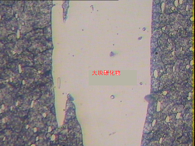

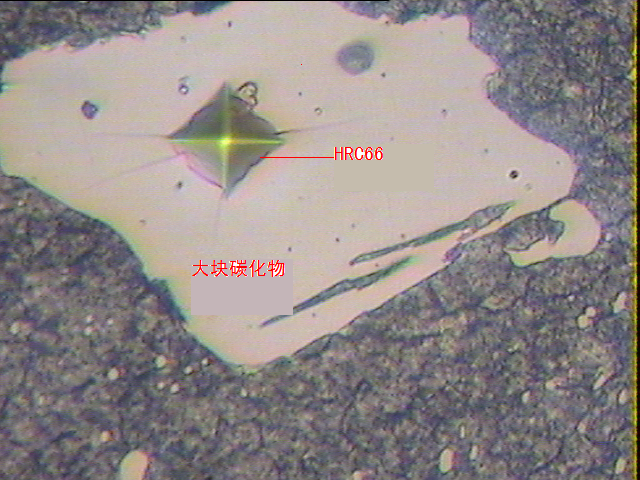

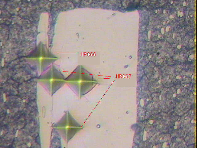

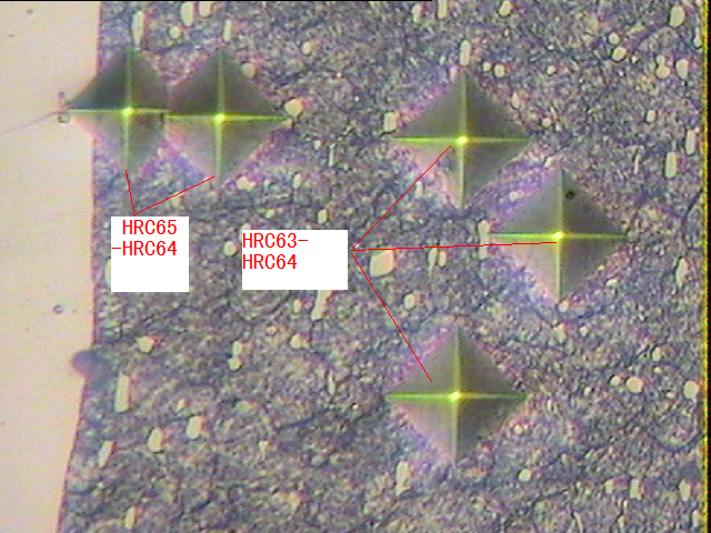

在线割中开裂,基体组织是如何?
发表于 2011-5-4 16:48:42 | 显示全部楼层
旁边白色的是细小碳化物还是氢脆相?
另外,你是高温回火之后进行线切的么
签到天数: 35 天
发表于 2011-5-4 22:48:07 | 显示全部楼层
回复 1# wqt5281
    放大倍数多少啊。那么大啊
HRC 67是碳化物啊
签到天数: 119 天
发表于 2011-5-4 23:16:32 | 显示全部楼层
400倍下这么大的碳化物?太夸张了吧
发表于 2011-5-5 13:39:27 | 显示全部楼层
看图片,个人觉得是材料原始组织缺陷不好带来的,在金属材料金相图谱中有这么类似现象的,出现这样白色大块碳化物,我想是由于材料合金元素偏析造成的,
发表于 2011-6-10 17:29:41 | 显示全部楼层
我见过Cr12肉眼可见的大块碳化物
