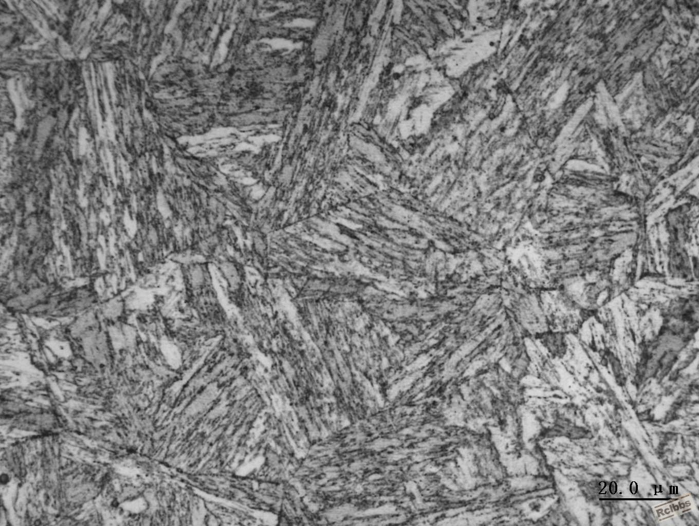

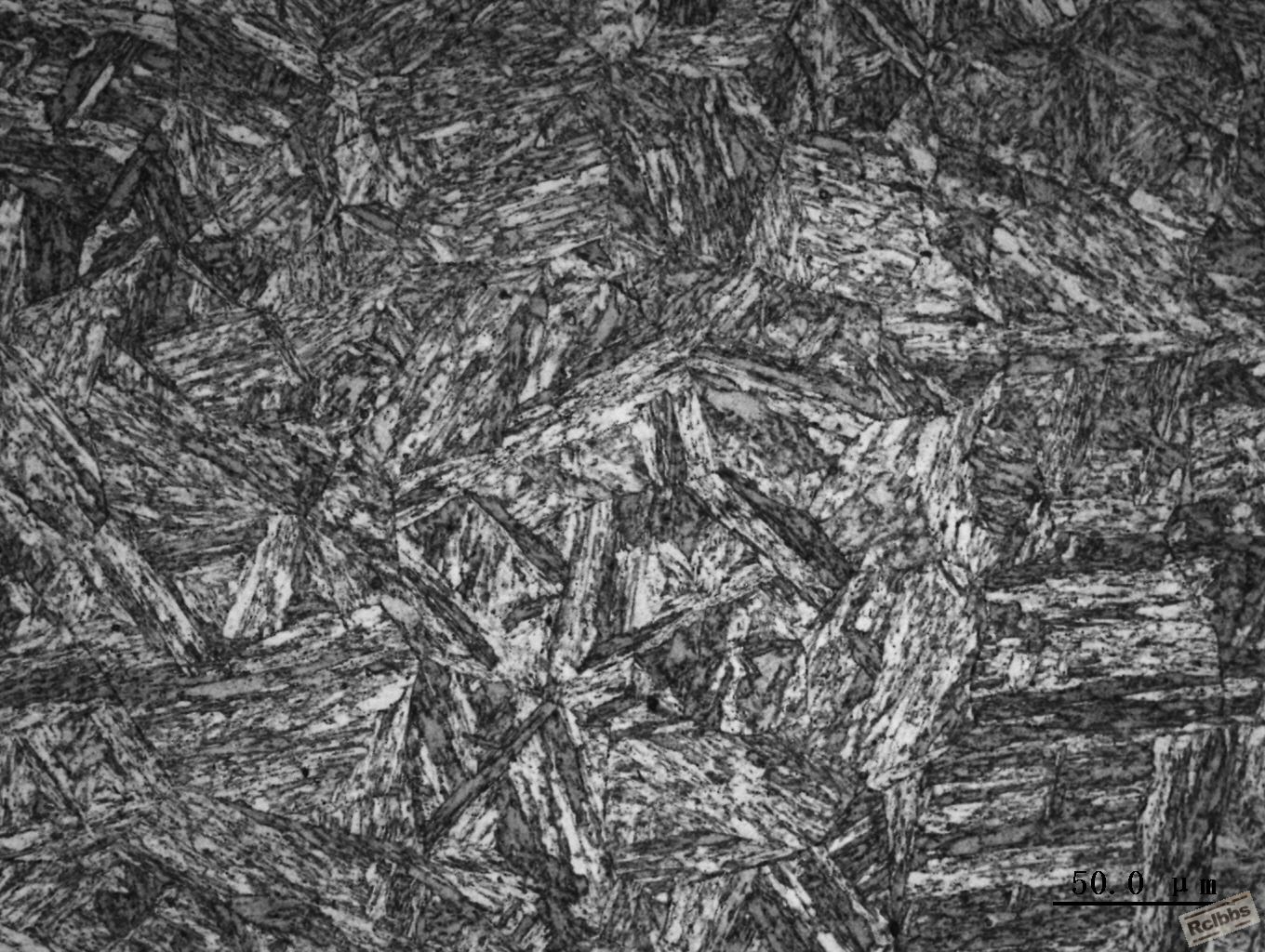

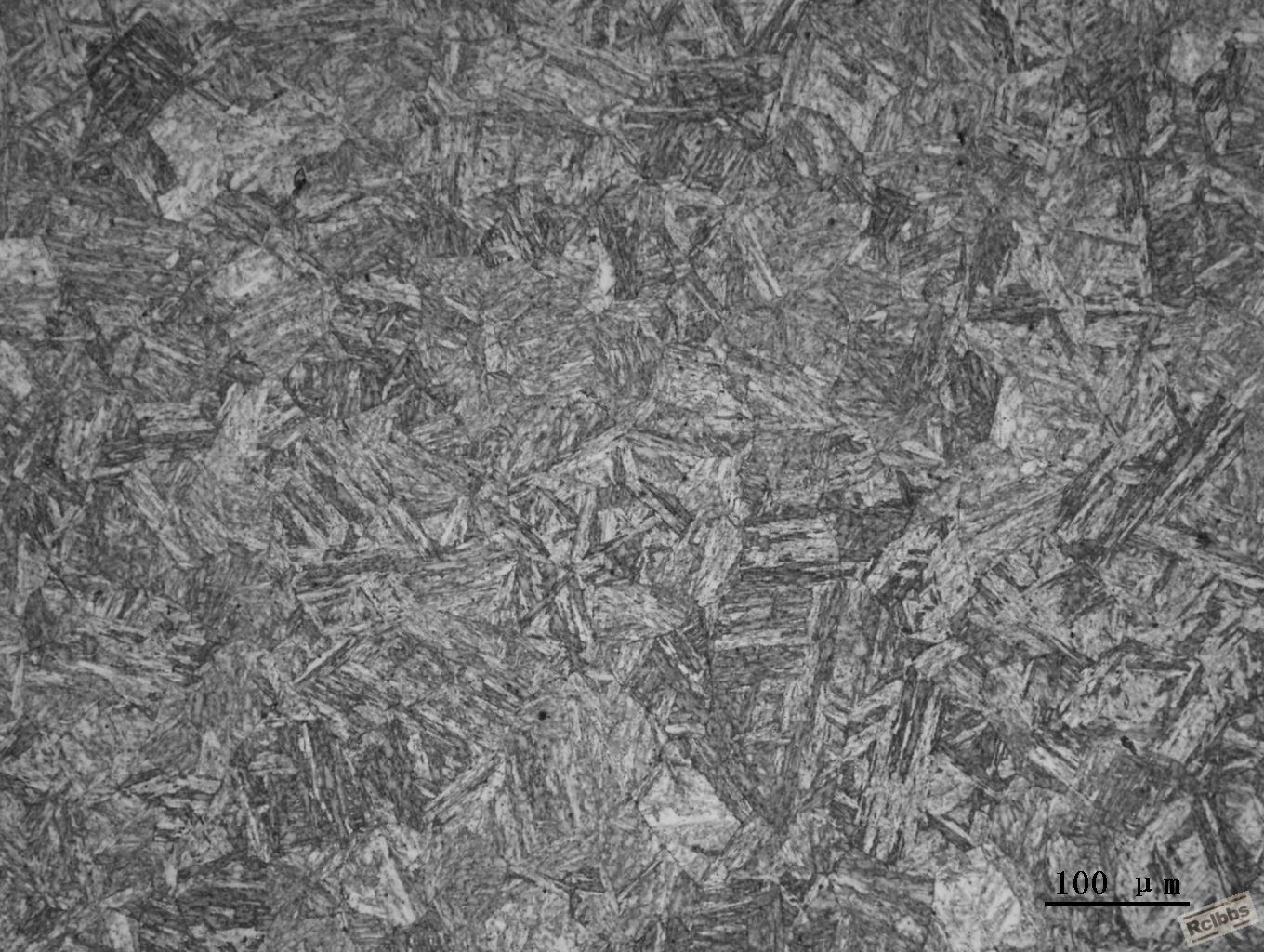

发表于 2011-5-10 17:48:38 | 显示全部楼层
1000度淬火 空冷  第一次620回火  第二次600 的金相组织
 楼主| 发表于 2011-5-13 10:28:54 | 显示全部楼层
回复 27# mice00
    非常谢谢你的图片,但是我们没磨金像,没有抛光机,砂纸什么的,唉..是个铸造厂。我们现在做的又没合格,还是断面和延伸不行,但是冲击合格!真是纠结!

发表于 2013-5-28 19:59:36 | 显示全部楼层
yangchunyuan09 发表于 2011-5-6 19:01
我们是1000度淬火 空冷  第一次620回火  第二次580 及金相组织
请问你用的什么腐蚀剂
