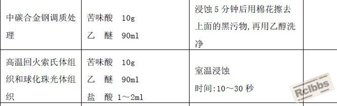

发表于 2011-5-5 20:48:19 | 显示全部楼层 |阅读模式
书上说100ml蒸馏水,叫4 克苦味酸。加热沸腾,抛光后的式样侵蚀15到20秒,可我怎么看不到

回复 1# yangchunyuan09
饱和苦味酸加几滴海鸥洗涤剂就可了,把试样放到里面进行腐蚀,试样下面放点药棉起到支撑作用,最少30分以上,
gtn1314 + 5 感谢支持!

发表于 2011-5-6 19:28:35 | 显示全部楼层
3楼的是经典配方,但操作要求较高。我的建议是:如果要看42CrMo调质后的实际晶粒度可以参照保持马氏体位向的回火索氏体的长度确定晶粒大小,因为回火索氏体不会超出其所在晶粒的长度;如果要看本质晶粒度建议可以按标准的要求淬火,但要在500℃回火至少2h(回火保温时间越长越好),这样制好的金相样,腐蚀后原始的奥氏体晶界就可以看到了。

发表于 2011-5-6 21:01:13 | 显示全部楼层
回复 3# yangchunyuan09
不需要加热,腐蚀一段时间后上面有一层综红的东西,拿出来用棉球擦一下,清洗吹干,没出来,再放里继续腐蚀。
 楼主| 发表于 2011-5-7 21:20:47 | 显示全部楼层
还有没有其他的显示方法,我看书上介绍要加热煮沸,然后腐蚀15到20秒,棉球擦一下,酒精冲洗、吹干。加热是不是可以加快腐蚀速度,减少腐蚀时间。

发表于 2011-5-11 20:39:00 | 显示全部楼层
回复 4# liusong990784
    是板条束的长度吗?
怎么确定哪几个板条束属于同一个晶粒啊?
谢谢。

发表于 2011-5-16 15:27:12 | 显示全部楼层
我一般用饱和苦味酸加几滴洗涤剂,冬天时需要时间长些,夏天就好些了,所以加热还是会快些的,还有就是比例,也是经过多次试验摸索出来的,没有严格比例,需要几次实验的。呵呵!见笑了!
发表于 2011-5-17 13:40:08 | 显示全部楼层
2g苦味酸+25gNaOH+100ml水煮沸GB/6394-2002中有体到,我也做过效果不错
发表于 2011-5-18 15:17:46 | 显示全部楼层
9楼的能给详细的试验方法吗,我也遇到和楼主一样的问题了

发表于 2011-12-20 08:01:29 | 显示全部楼层
用苦味酸腐蚀晶粒还是比较难控制的!可以按国标换成别的方法啊!
