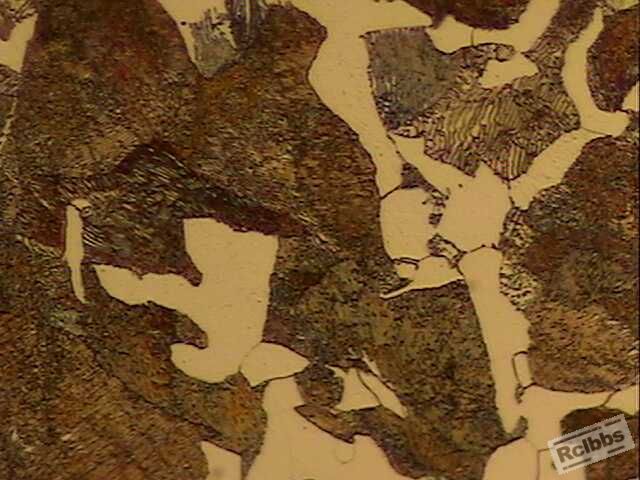

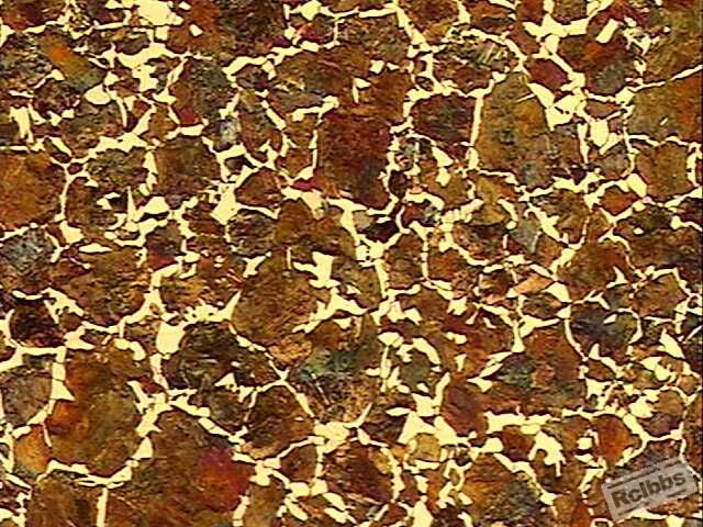

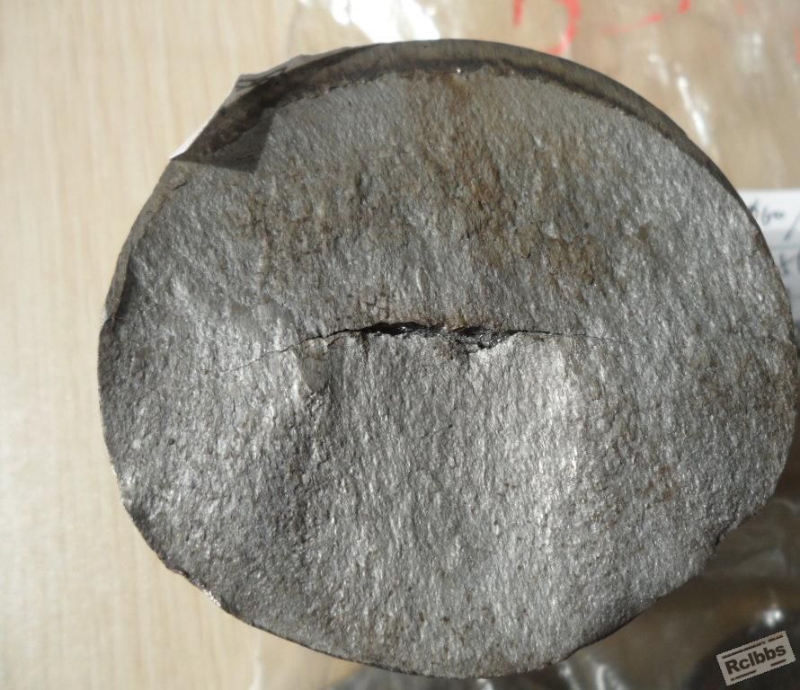

[求助] 是退火态还是正火态?另钢材在下料时心部开裂是怎么回事?

貌似含碳量近似50钢正火态组织,心部开裂可能是铸坯缺陷没有消除吧。

发表于 2011-7-29 01:17:32 | 显示全部楼层
看金相像是低碳钢的退火形态,钢材开裂应该是铸造的问题。
发表于 2011-8-16 15:27:52 | 显示全部楼层
中碳钢的正火态组织,心部开裂考虑材料原因:中心裂纹、缩孔、疏松。建议做金相或酸洗低倍观察裂纹处组织形态
