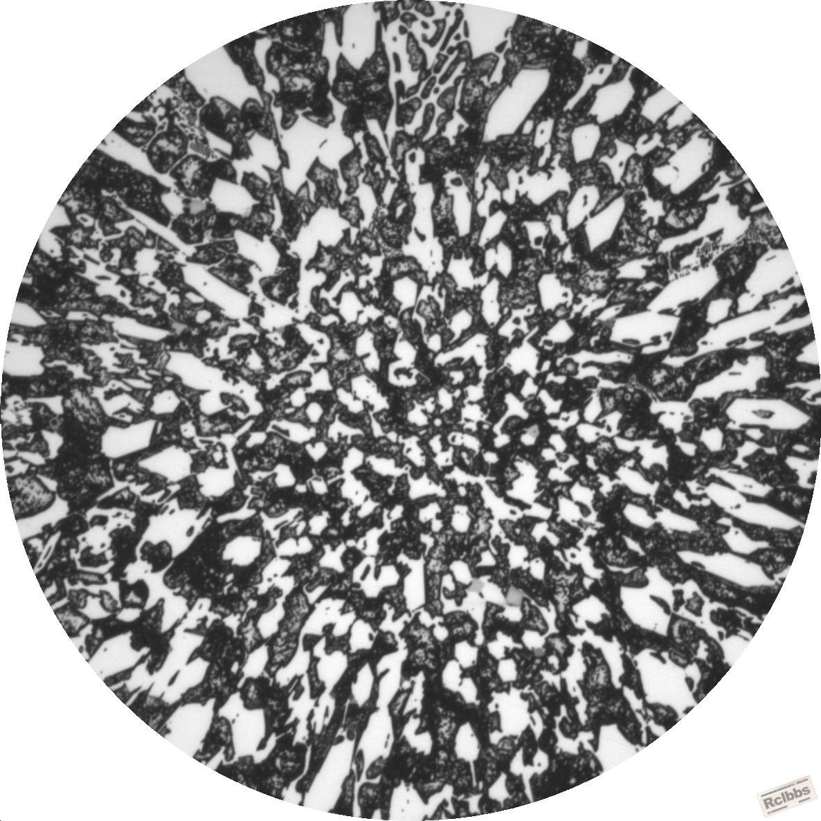

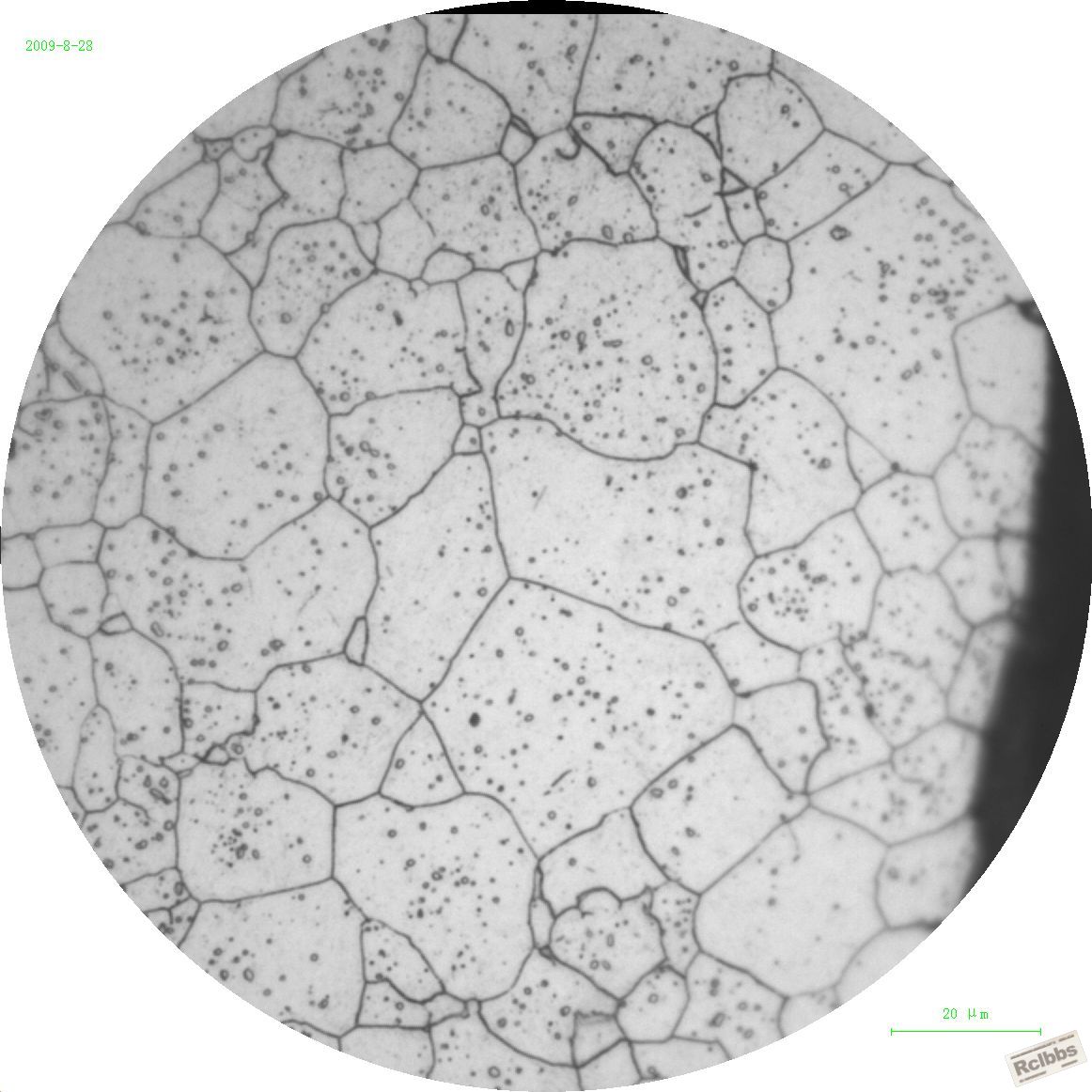

第二张与三是何种材料请各位老师给予判断
发表于 2011-5-11 20:32:43 | 显示全部楼层
像是低碳钢的退火状态。

发表于 2011-5-12 19:14:23 | 显示全部楼层
从组织来看~~第二三两图含碳量应该在0.4%以下上,有一定的合金含量

发表于 2011-5-24 14:57:14 | 显示全部楼层
铁素体较多,属于低碳钢.第二,三图的铁素体向中间聚拢是否属于成分偏析?
