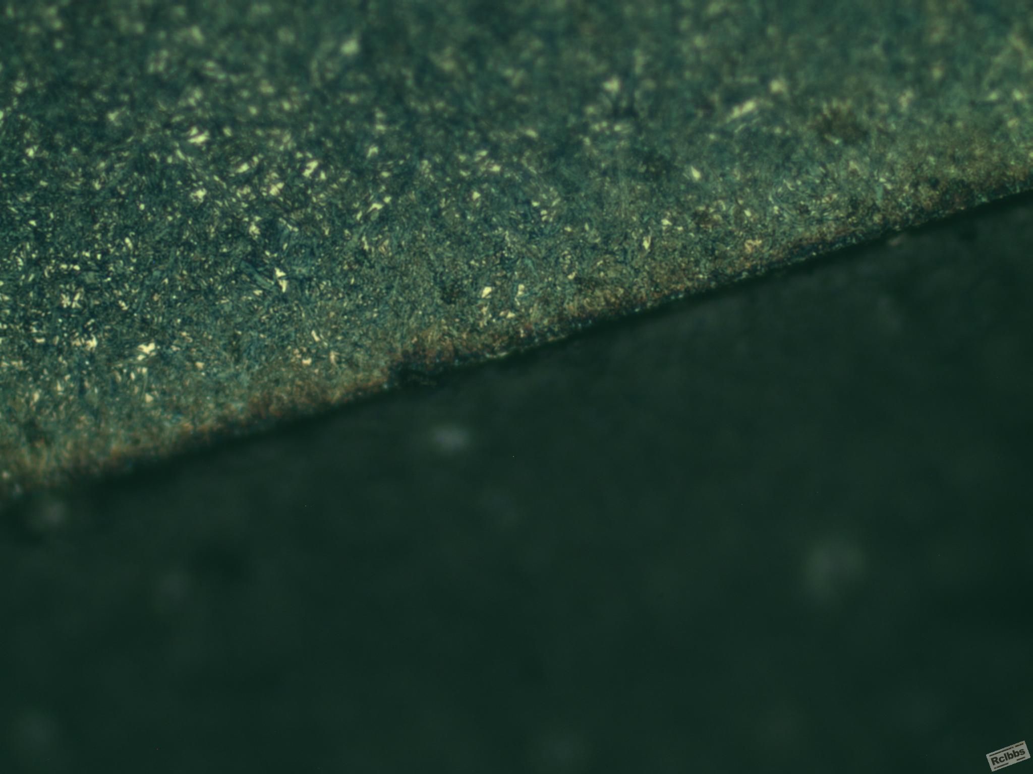

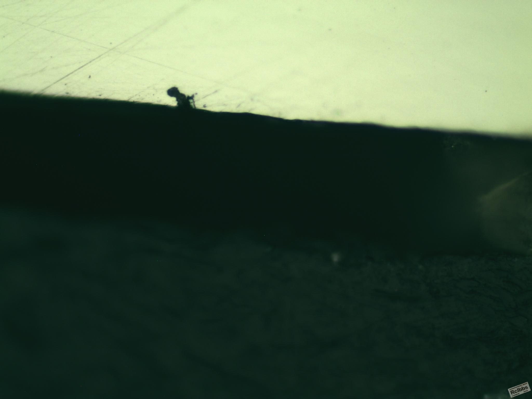

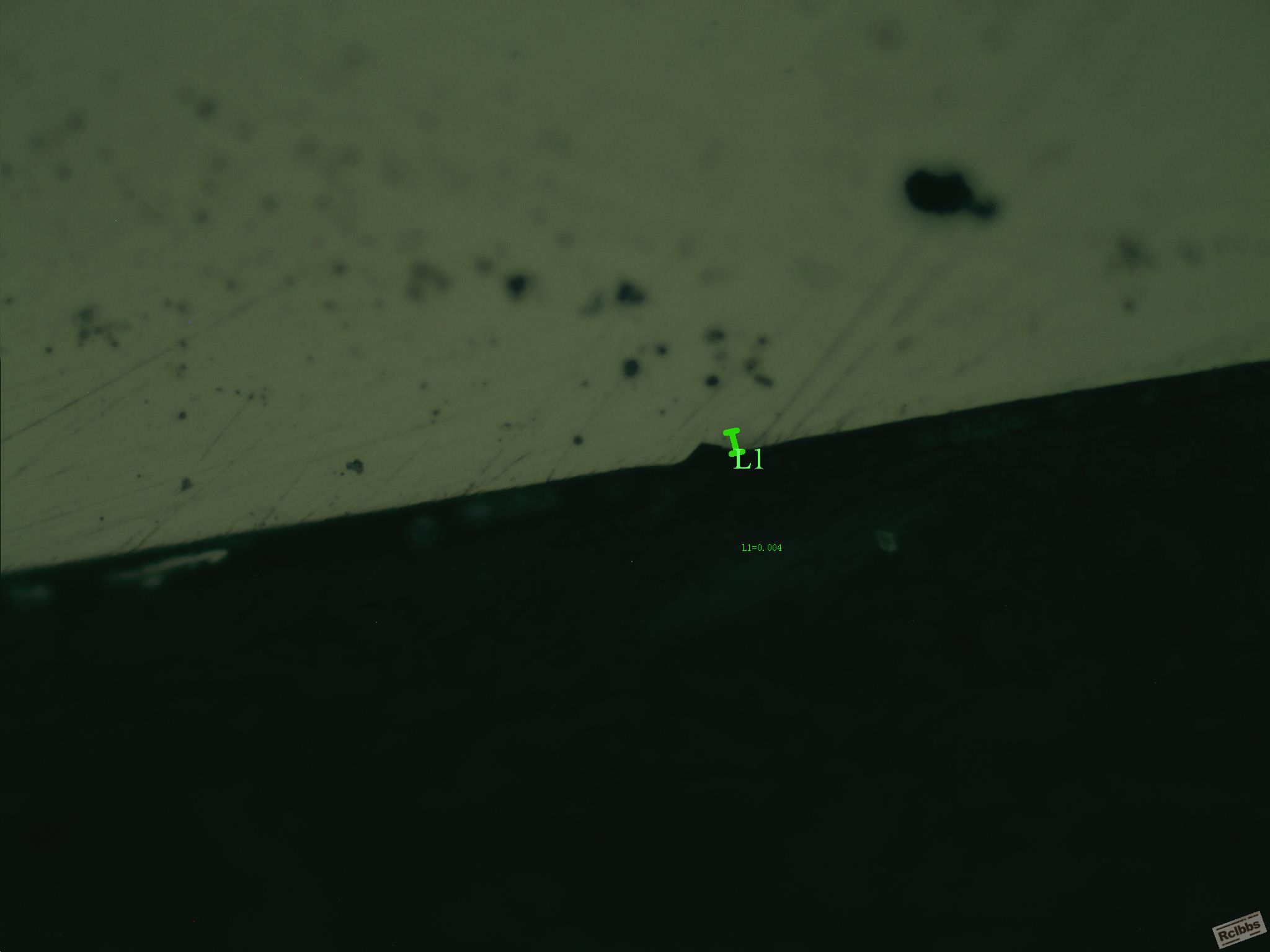

我们现在热处理的产品(推盘连续炉:渗碳+淬火+低温回火  材料16MnCr5H)在热处理后探伤时发现有少量产品外圆有纵向裂纹,长度2-15mm不等。裂纹处及附近照片见附件。请各位老大帮忙分析是原材料裂纹还是热处理裂纹,并请简述原因。

不像热处理裂纹,倒像非金属夹杂造成的

从热处理应力方向来看 不像是热处理裂纹 就算是裂纹那也是磨削裂纹。。。 当然我觉得1楼说的对 可能是渣滓

第一张折叠纹,第二张硬物划擦痕。

不是热处理裂纹,楼主应该考虑下原材料原本存在,或是在热加工前某个环节划到了!

如果原材料就有裂纹,裂纹两侧应该有渗碳痕迹,否则就应该是热处理裂纹,看看裂纹两侧形貌就知道了

真的不知道你说的是照片上的什么位置!像这样不能明显看出来具体位置的图片,建议最好发帖之前对照片做个稍微的处理,画个圈什么的,以避免误会。那样问题很难解决!

同意是折叠!

折叠裂纹底部圆角,热处理裂纹主干刚直,尾部尖细曲折(当然T型裂纹等特殊热处理裂纹不在此列)

16MnCr5纵裂的敏感性很大,不知道母材有没有?

因该是原材皮下缺陷,是不是外圆有机械加工过

渗碳前就存在的缺陷,不规则的像第一张,可能为折叠,三角的不排除是划伤。

很像是折叠纹。

第一个是表面的折叠裂纹。第2个划伤

从前两张未腐蚀的照片上看均不是热处理造成的裂纹,楼主可以查查原料,应该是原料上的。

应该是原材料有裂纹.原材料夹杂或是机加工所留下
