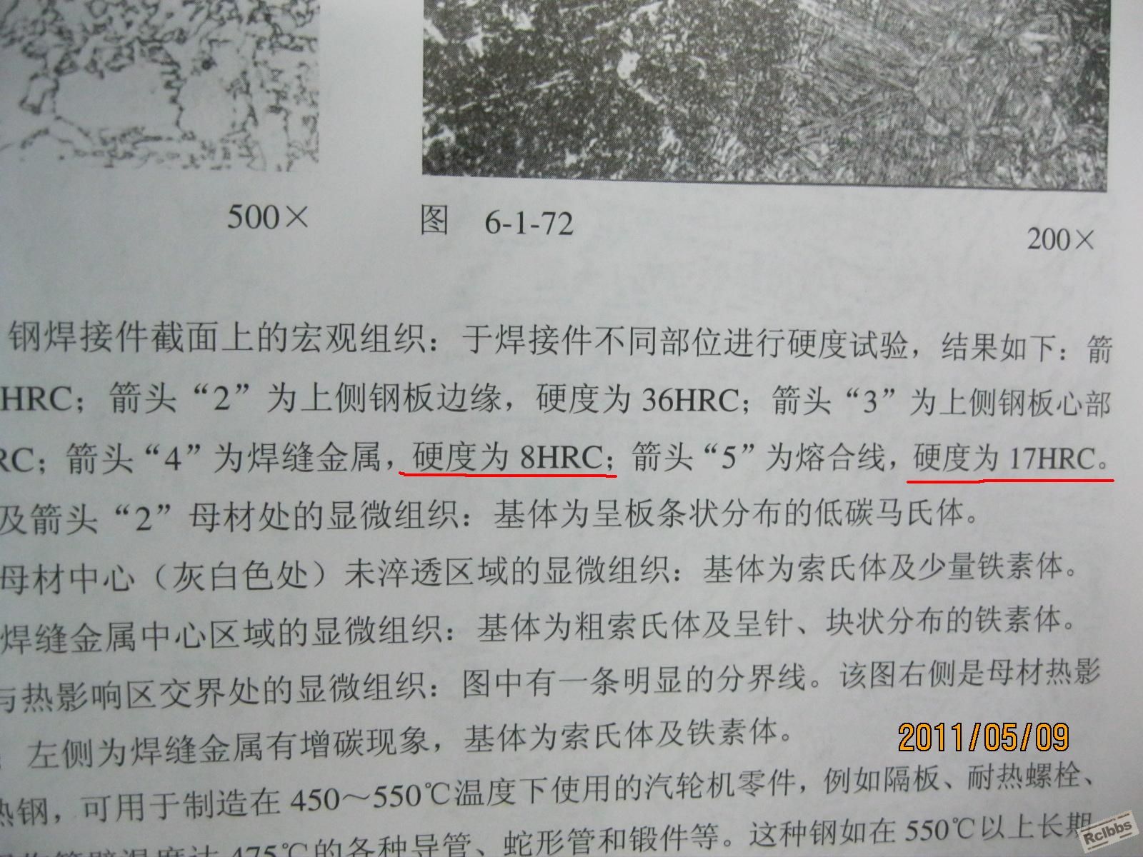

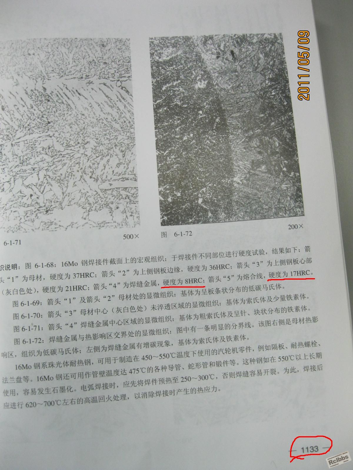

《金属材料金相图谱》机械工业出版社 下册 中的第1133页中 有“硬度为8HRC” 和“硬度为17HRC”字样,这种表示方法是否不妥?

当然不妥当,建议用维氏硬度(HV)或布氏硬度(HBW)测试。

极不妥当,转换也转换不到这硬度。

我们遇到那么低的硬度值,一般都用HB  表示

我遇到这样的硬度用HV表示,   但是维氏硬度计上这样的硬度也可以转换为HRC。

    那么小的,有时候 HB  都直接转换不了,   可能与   维氏硬度计 的级别有关吧

    可能吧 我这里可以转化的自动转化, 我试过,当时检测的是轴承钢的转化过球化退火的组织。
但是准确度就不知道咋样了,我只是试试,
不过我感觉应该差不多,记得当时转化后为9HRC、。

客户要求的HRC硬度实在太低,都是HRB表示范围的
