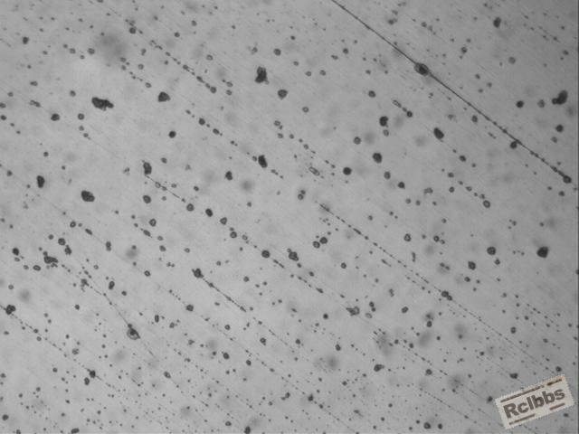

请教大家,图中的小黑点是我磨样造成的吗?还是其他什么问题
发表于 2011-5-11 09:39:04 | 显示全部楼层
磨样造成。
发表于 2011-5-11 15:26:02 | 显示全部楼层
是你的磨样品时候留下的,表面没有很好的清洁处理杂物,重新抛光处理
发表于 2011-5-13 12:52:47 | 显示全部楼层
抛光的问题

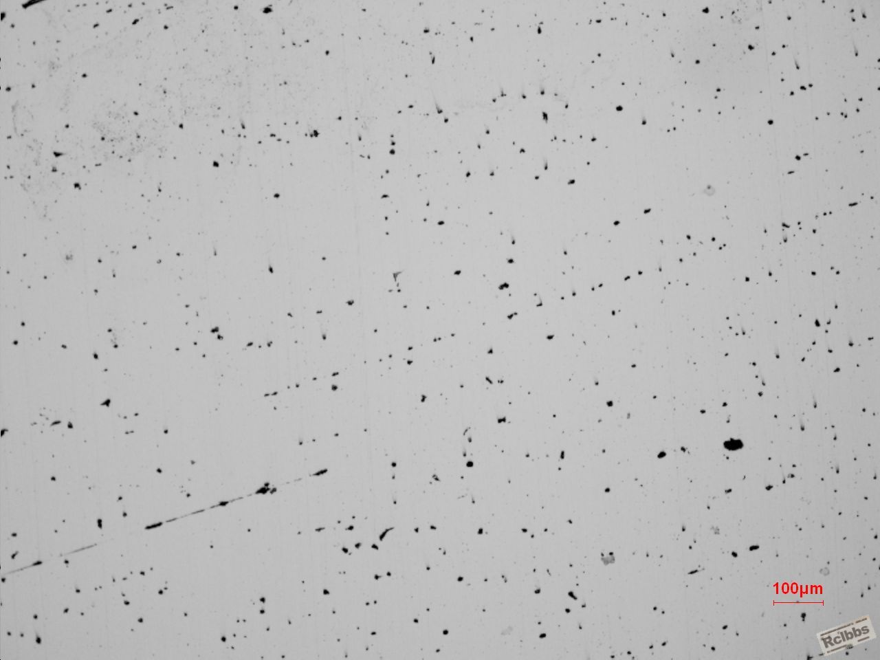

我也发一张,一些小细点是制样不好造成的,大部份还是夹杂物。

用脱脂棉蘸无水乙醇擦拭看有没有效果。
发表于 2011-6-11 09:00:22 | 显示全部楼层
用丝绒抛光

回复 5# caoshilian
是哪一类夹杂物呢?

发表于 2011-6-11 17:44:04 | 显示全部楼层
感觉是㓡样不太好产生的。
发表于 2011-6-12 18:20:55 | 显示全部楼层
抛光布太脏了,洗下再抛试试
发表于 2011-6-21 10:39:57 | 显示全部楼层
应该是制样的问题。用酒精清洗干净再看看
