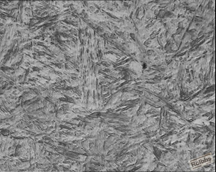

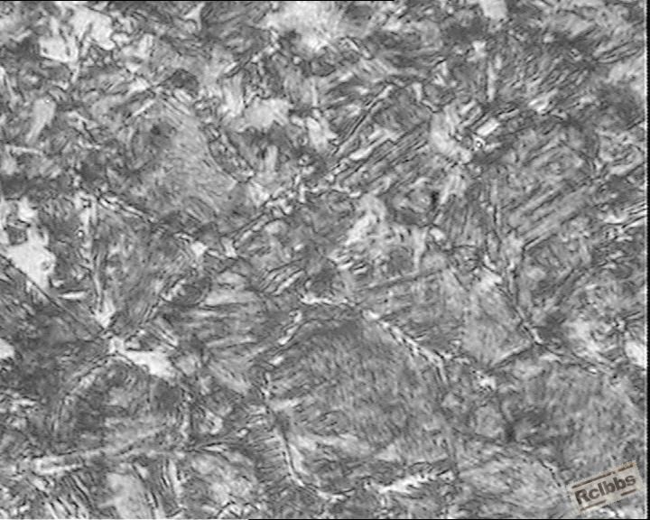

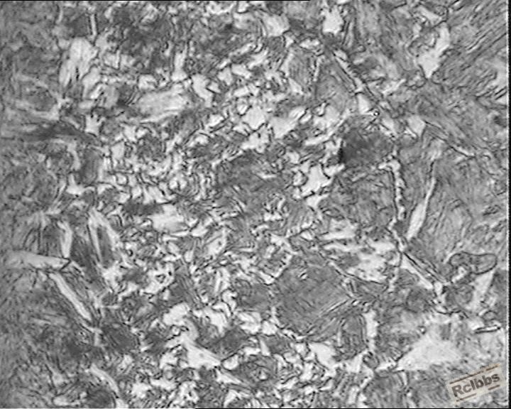

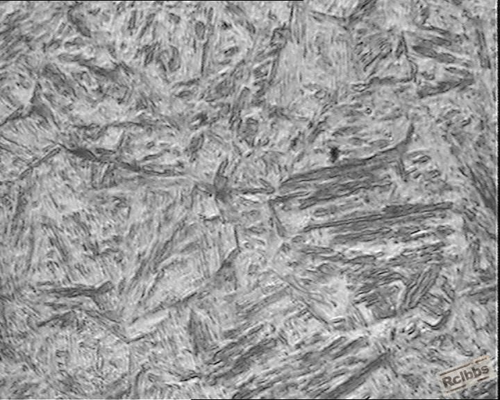

45K860度淬火,时间100分钟
发表于 2011-5-11 16:27:57 | 显示全部楼层
你确定没弄反了?
发表于 2011-5-11 16:31:18 | 显示全部楼层
45K860度淬火,时间100分钟
封科贤 发表于 2011-5-11 16:03
    什么材料?什么淬火介质?淬火介质温度?
发表于 2011-5-11 16:33:10 | 显示全部楼层
我觉得应该是表面马氏体组织,心部有少量F,采矿用钢要求耐磨还要冲击性能良好是吧?
发表于 2011-5-11 16:49:27 | 显示全部楼层
图片顺序错了吧
发表于 2011-5-11 19:07:45 | 显示全部楼层
生产中也遇过类似现象
发表于 2011-5-11 19:36:39 | 显示全部楼层
光学显微镜的放大倍数是有限的,对组织的分辨有的只能定性,并不能一对一。因此,结合材料成分、热处理工艺才能更进一步确认和辨认,让大家判断,只是猜测而已。在仲裁时已不可能就凭几张金相照片,下结论。证据不充分,退庭。
签到天数: 76 天
 楼主| 发表于 2011-5-11 23:46:36 | 显示全部楼层
表面硬度HV380,心部HV580,SWRCH45K材质...860度淬火,时间100分钟,80度油冷
签到天数: 13 天
发表于 2011-5-13 07:01:57 | 显示全部楼层
有脱碳嫌疑
签到天数: 76 天
 楼主| 发表于 2011-5-13 17:22:43 | 显示全部楼层
原因已查明...原料表面脱碳造成
