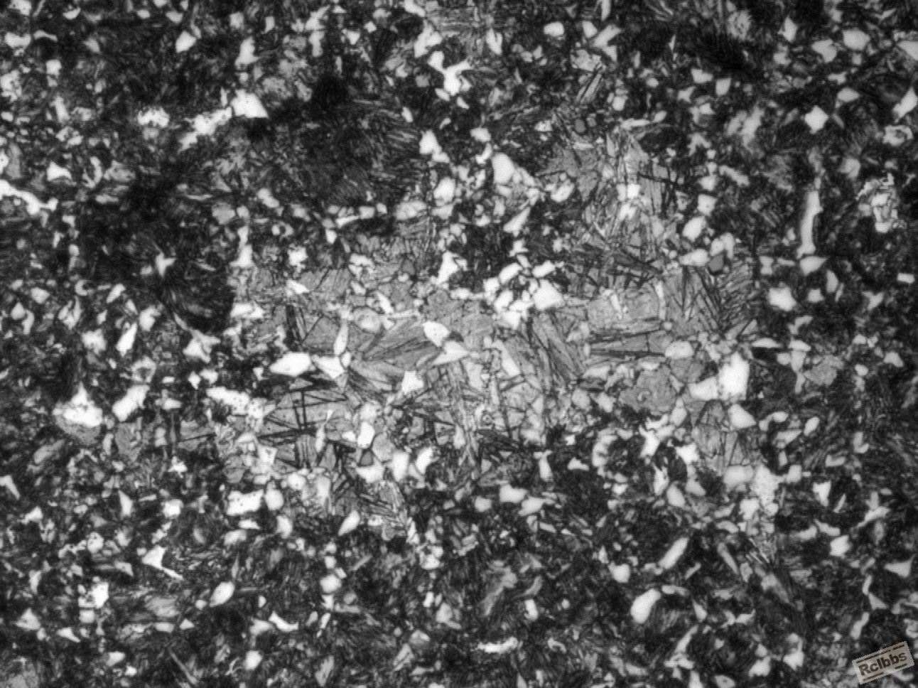

自认为做出一张含有下B的图片,拿出来大家分享

补充一下,图片中心部位是下贝组织吗?大家讨论一下

是何种材料的?  ,建议把你的东西介绍的详细一点。

初步看,像下贝,但还是要详细材料及过程的信息,以供推断是否为下贝。

初步判断,我觉得像魏氏体,因为它比其他晶粒中的下贝更尖长,而且中间部分晶粒较大

楼主图片中间部分看上去像下贝的,还得请楼主提供详细材料及工艺过程的信息,以供推断是否为下贝

像贝氏体,不是魏氏体

回复 6# 紫琅人
材料是穿水的40Si2MnV

nam那么工艺是怎样的?

那组织呢? 渗碳体+下贝氏体+p+M ?

这应该是淬火回火的金相吧,初步看应该是贝氏体,但是有没有可能是因成分不均匀产生的异常组织呢? 有待进一步分析!

抱歉,工艺被工艺员掌控,我们不是很清楚

我想是这样组织形态,觉得是材料工艺方面不当引起,温度和保温时间不够或者冷却不良

不是下贝...都没完全奥实体化....
