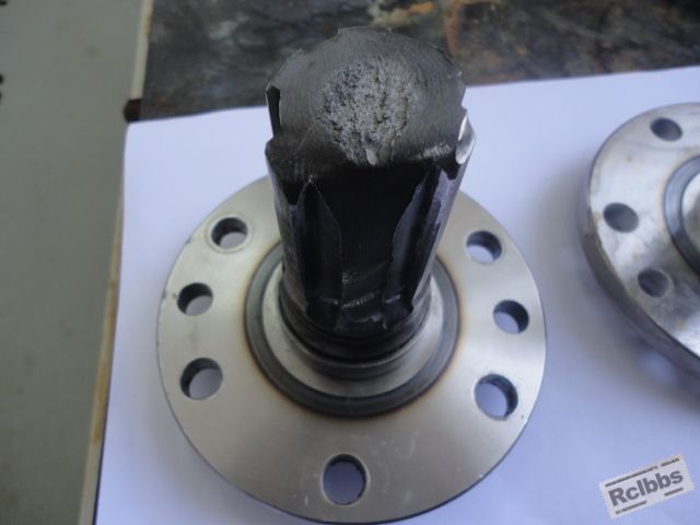

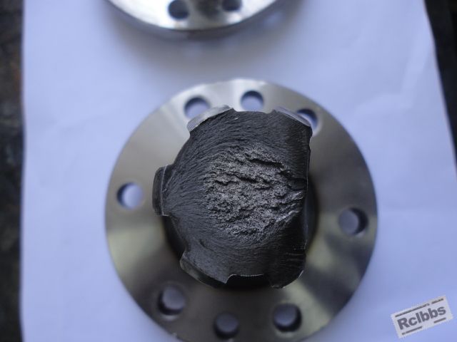

我们公司的拖拉机动力输出轴有断裂的,材料是42CrMoH,调质后高频淬火,有的从轴的根部断裂,有的从轴的半部断裂,原因也不知道是为什么。下面是从半部断裂的图片。希望大家给指点一下,下面的断口能说明什么,断裂的原因能不能分析出来。谢谢大家。

从断口看有疲劳辉纹的存在,裂纹源在齿顶,感应加热时齿顶容易过热,组织粗大,强度降低
还是要做个金相,看看脱碳(表面脱碳疲劳强度下降),晶粒度,硬度。
以上个人见解,不足的地方还请专家指点。

发表于 2011-5-12 15:26:04 | 显示全部楼层
检查人字纹的人字起源处,会发现什么的

由于对失效分析不太懂,所以请教一下5楼的前辈,人字纹处该怎么检查,谢谢

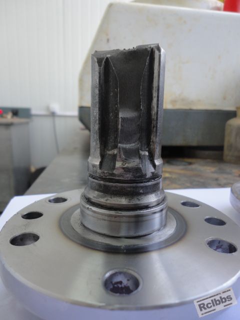

发表于 2011-5-12 16:13:21 | 显示全部楼层
第三张图片裂纹源在靠近左边尖角处,看看那里有没有问题。

图中红圈处就是裂纹源,电镜放大了仔细观察该处有无冶金缺陷,断裂机理是什么,包括外侧有无刀痕、尖角等,然后上图,大家好给你解释。
 楼主| 发表于 2011-5-12 20:26:03 | 显示全部楼层
谢谢版主的指教,不过我这没有扫描电镜 ,只有普通的光学显微镜,不做成金相试样的话也没法观察,只能用放大镜看一下外表面。零件外表面是用车刀车出来的,有很明显的痕迹。尖角没有发现。有用零件已经使用过,外面有油污,是不是可以用酸洗一下。谢谢
