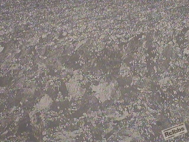

大家看看 这个图片合格吗

虽然图片很不清晰~~~但是从这种“大块大块”来看~~肯定为不合格组织~~~~

要是退火后作为冲压用,组织极不均匀,肯定不合格,会影响塑变性能,如果作为焊接用将就了。

我对碳钢的金相不了解, 我们的材料是1010的,图片是冷墩成型后退火的金相照片,我发现中间的颗粒比边缘要大的多,但热处理主管和一个很有经验的老外都说是合格的,我也不知道对不对 ,所以就发贴上来想听大家的意见

发表于 2011-5-14 13:31:17 | 显示全部楼层
你的后续应该还有热处理吧?

发表于 2011-5-14 14:03:33 | 显示全部楼层
是不是先期的对火处理, 后面还有最终的热处理

没有了 这是 最后的热处理工序了,产品硬度为HRB60-80

看不到组织,倒是有点像SEM的图片,1010是什么材料

从图片看好像是混晶,问题不在退火本身
