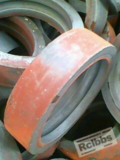

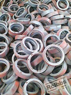

轴承套圈锻件 球化退火出来颜色变红色,这是什么原因造成的?
出炉后氧化?我们出炉温度630度左右
要是和出炉温度有关系,那什么就这一个型号变红,其他型号是正常颜色

你是用什么炉子退的啊?周期炉容易出这种颜色

哈哈,这个颜色是正常的啊,一般退火后出炉温度高就是这个颜色,温度高后表面形成的三氧化二铁,硬度不高的话没什么问题的

出炉温度高!550度左右就颜色一样了

这个问题很有意思,我见到的退火出来的有三种颜色,在浙江有一家,退火出来后颜色是灰色的,我们这是褐色的,当然红色的我也经历了一次,同意楼上说如果组织正常合格,就不要管它是什么颜色了
