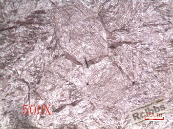

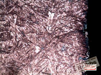

低碳钢渗碳淬火渗层马氏体组织中有显微裂纹,马氏体组织粗大.本人认为是渗碳温度过高.

发表于 2011-5-17 10:19:15 | 显示全部楼层
基本同意楼主的观点,楼主的材料是何材料?低碳钢多了呵呵,发帖请尽量把信息说的详细一点。

发表于 2011-5-17 13:54:26 | 显示全部楼层
建议放一张未腐蚀的照片看看。
发表于 2011-5-17 14:53:39 | 显示全部楼层
同意,是过热

发表于 2011-5-17 16:09:22 | 显示全部楼层
最好抛光后不腐蚀看一下,确认是否裂纹。
发表于 2011-5-19 11:16:56 | 显示全部楼层
把渗碳工艺描述一下.应该是淬火温度太高了.马氏体组织太粗大了

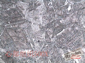

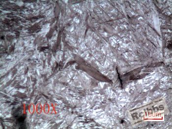

是外协厂加工的,不知具体工艺,如果有工艺也不会发现什么异常的.我想可能是炉温失控.
再来几张照片

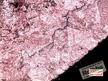

 楼主| 发表于 2011-5-21 08:36:33 | 显示全部楼层
回复 8# zHANG_999567

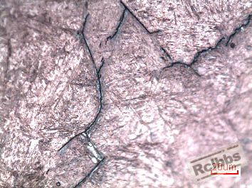

第二次抽的样品发现典型的淬火裂纹
真是郁闷,加工单位第一次送样我就说组织过热,他们却说是合格的,工艺不调整又送第二次样.

发表于 2011-5-21 08:38:37 | 显示全部楼层
呵呵 很好的素材,裂纹蛮严重的
发表于 2011-5-21 09:34:48 | 显示全部楼层
典型的沿晶裂纹!
当然如果用苦味酸热蚀一下的话,更加一目了然!

发表于 2011-5-21 09:35:16 | 显示全部楼层
渗碳温度过高,对于低碳钢尽量采用碳氮共渗。
发表于 2011-5-21 09:35:43 | 显示全部楼层
照片质量很好!这位师傅制样功底挺深的!
