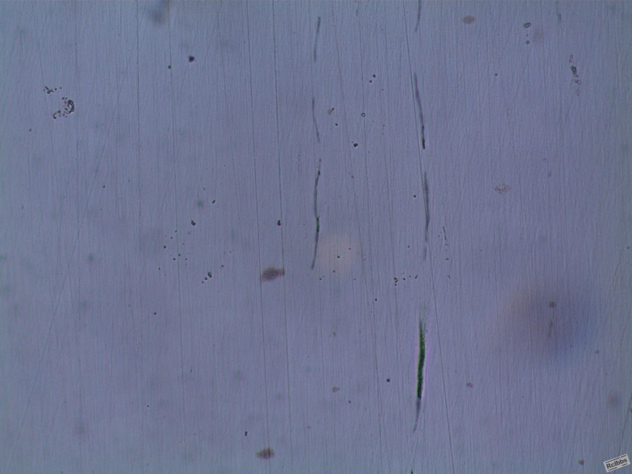

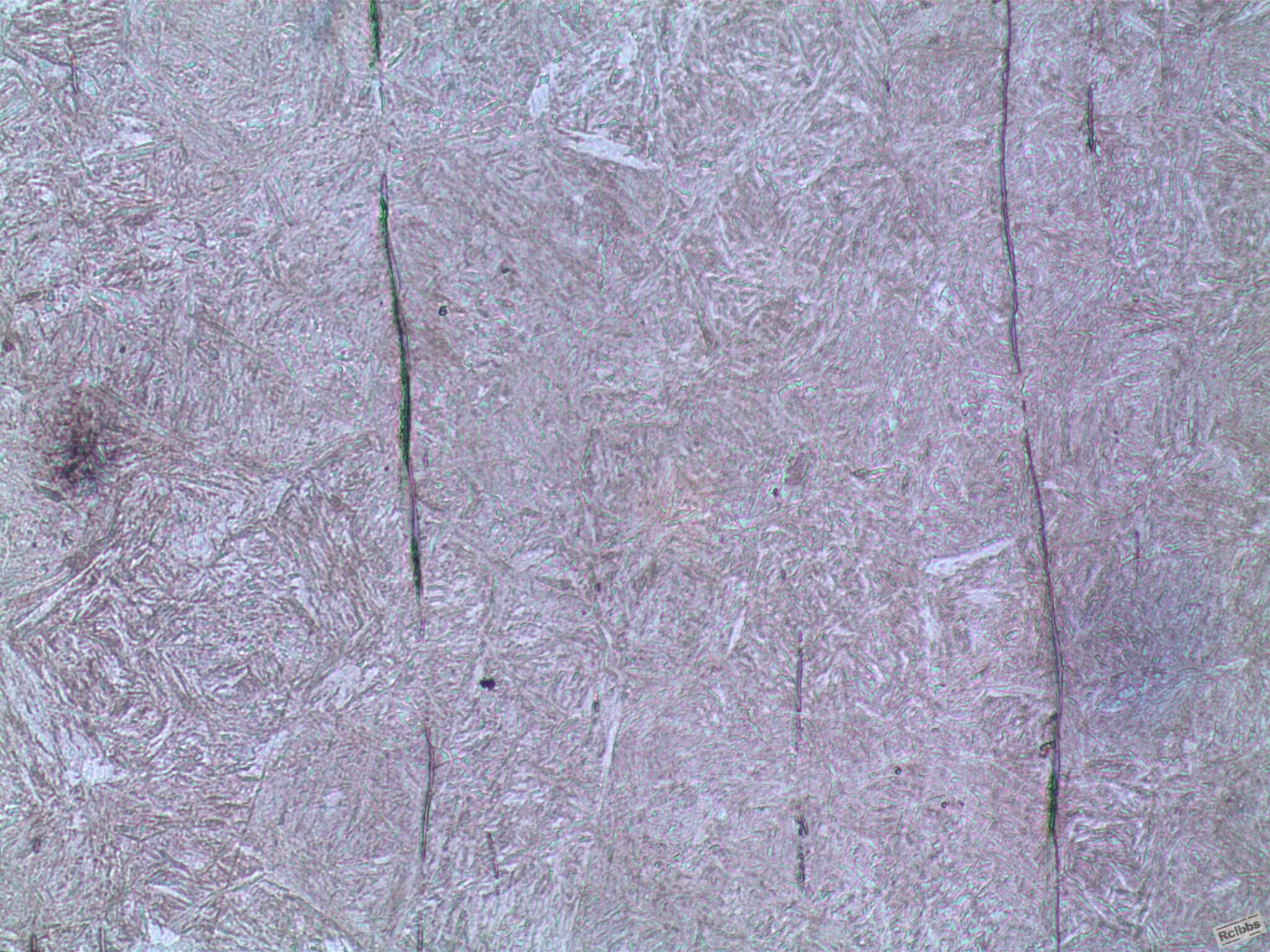

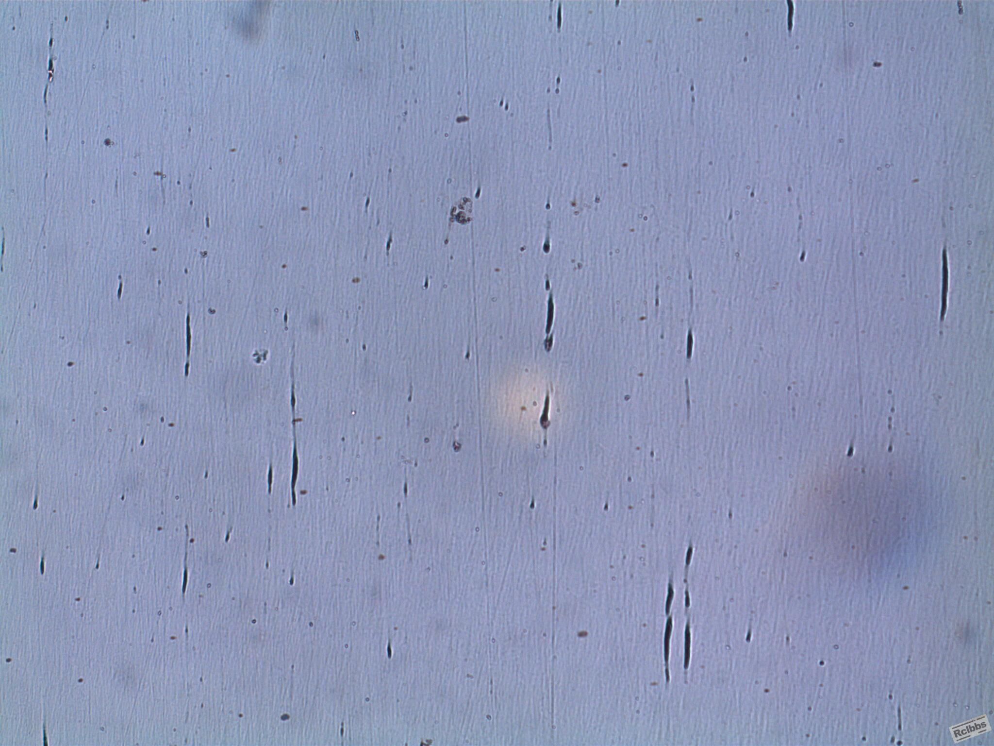

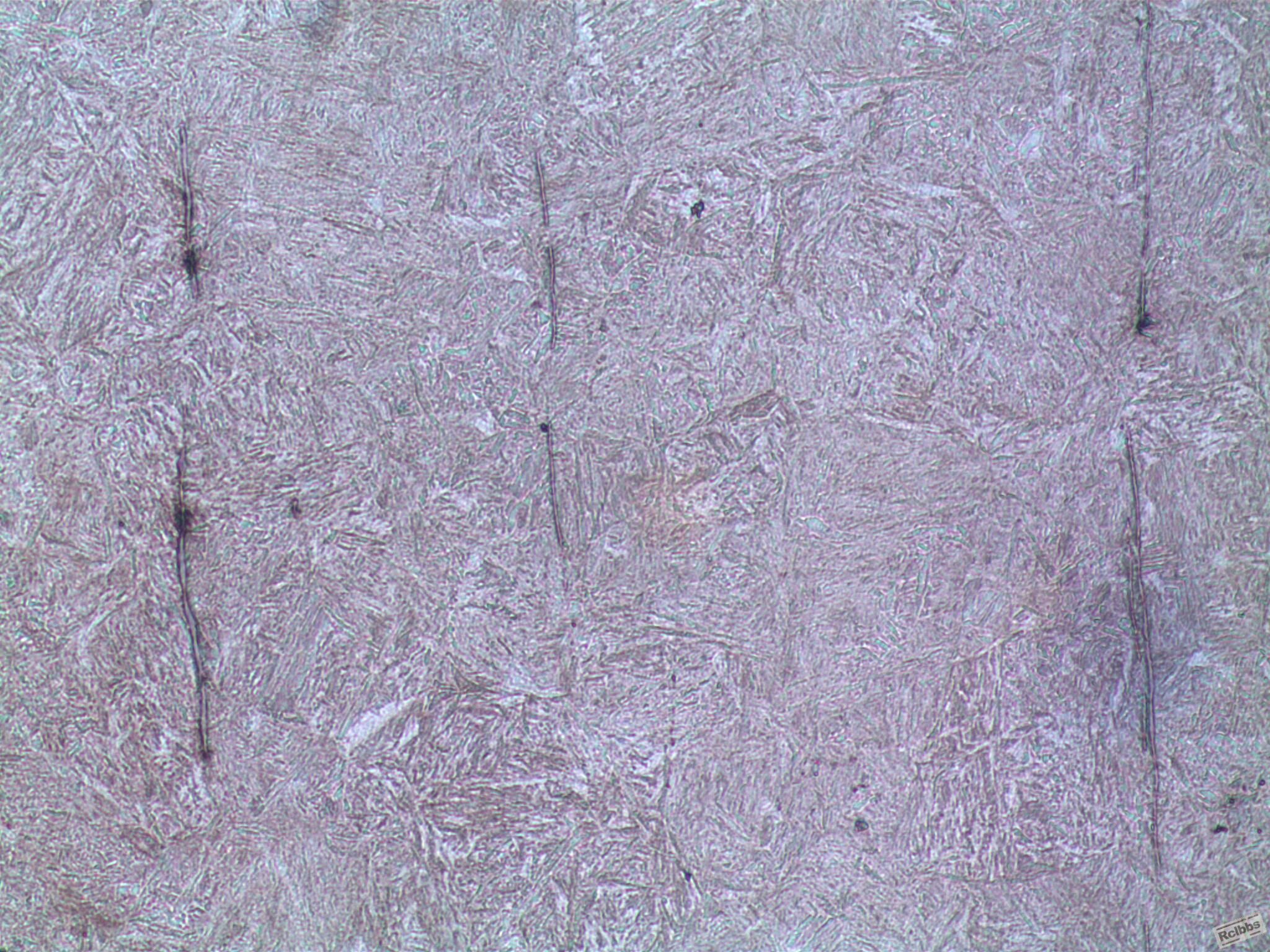

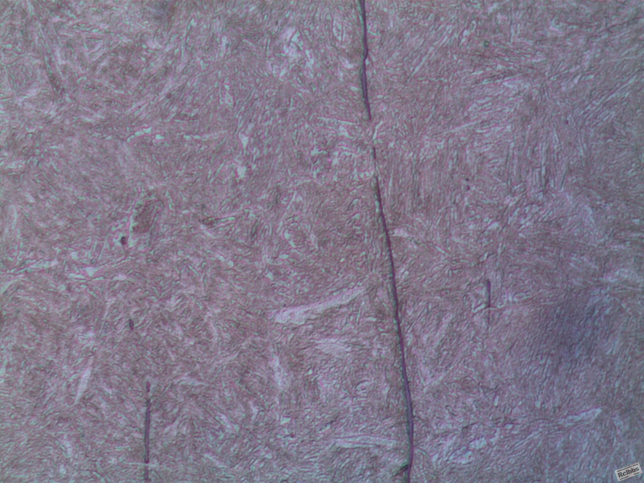

第一张是一千倍,后面两张是五百倍,请教一下是夹杂还是裂纹

发表于 2011-5-22 19:15:50 | 显示全部楼层
是夹杂物,抛光态再看一下是那一类

100X[attachimg]81436[/attachimg]500X500X
100X
    抛光状态,是硫化物和氧化物吗

第一第和最后一第是一百倍,中间两张是五百倍

发表于 2011-5-22 19:49:22 | 显示全部楼层
个人感觉有点象硅酸盐类
发表于 2011-5-22 21:51:23 | 显示全部楼层
个人感觉第二张好像是DS类,应该是合格的。其余是A类。
发表于 2011-5-23 10:54:04 | 显示全部楼层
A型(硫化物)+D型(点状不变形)。记住,夹杂物呈灰色,见底;裂纹会析出水迹。
发表于 2011-5-24 13:13:55 | 显示全部楼层
多数还是制样没制好,出现的假相。注意区分。
发表于 2011-5-24 17:12:04 | 显示全部楼层
硫化物 夹杂A类
Ds类,看着不像,感觉是假象
