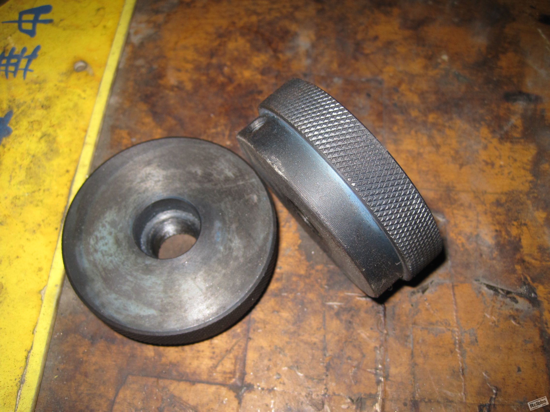

此产品做氮化的时候,把客户产品的螺纹做坏了,导致客户产品无法装配,请各位师傅帮我纠正。

    楼主能否具体一点:怎么把螺纹做坏了?为什么会装不上?是螺纹乱扣了,尺寸胀大了?还是磕(碰)坏了螺纹?

“产品的螺纹”氮化后会变脆的,在受力、或碰擦时就会使氮化物脱落,螺纹处采用防渗措施。

氮化时  不知道用工装将螺纹屏蔽吗?

盯着图看了半天没看到有螺纹!
