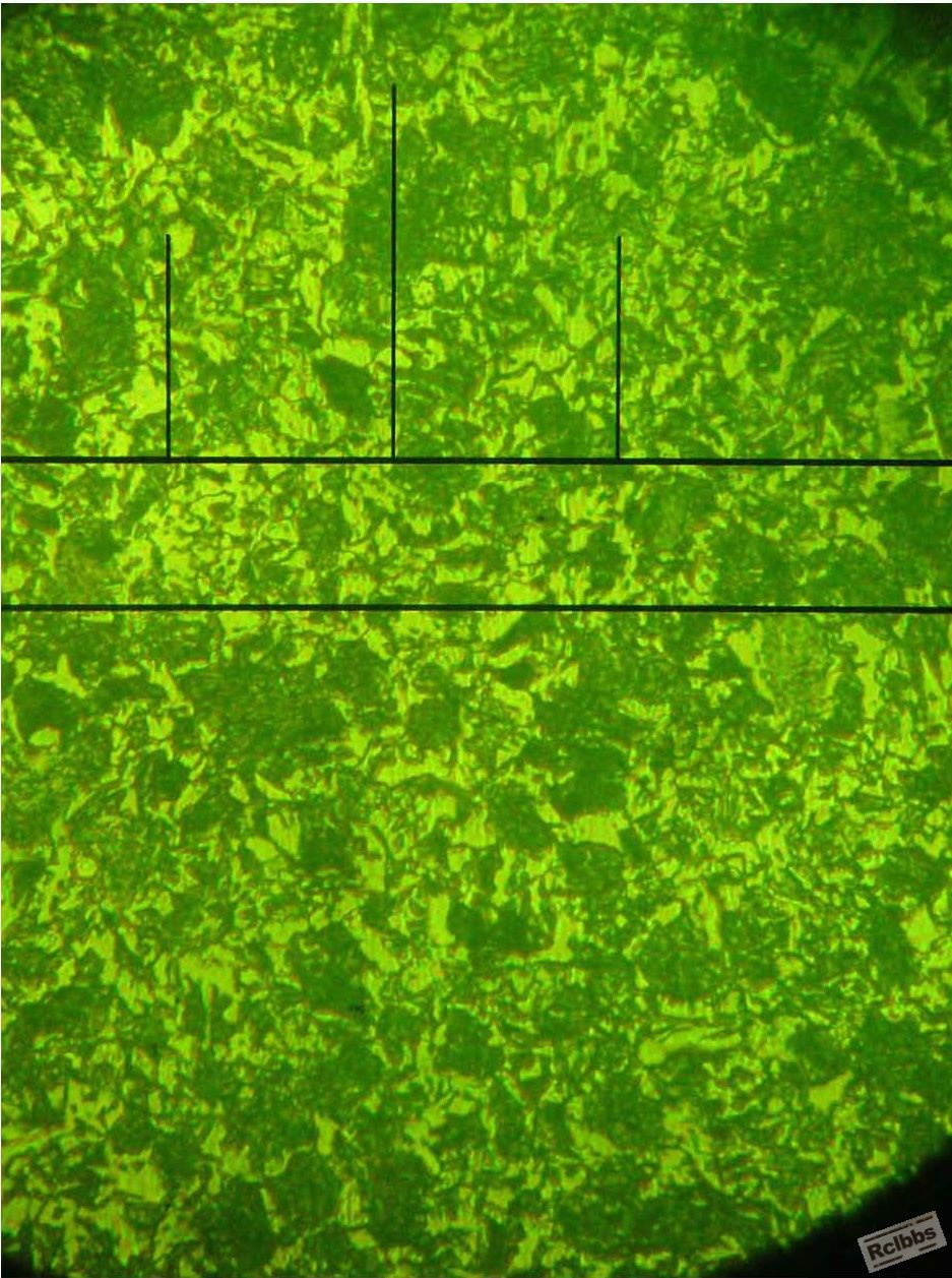

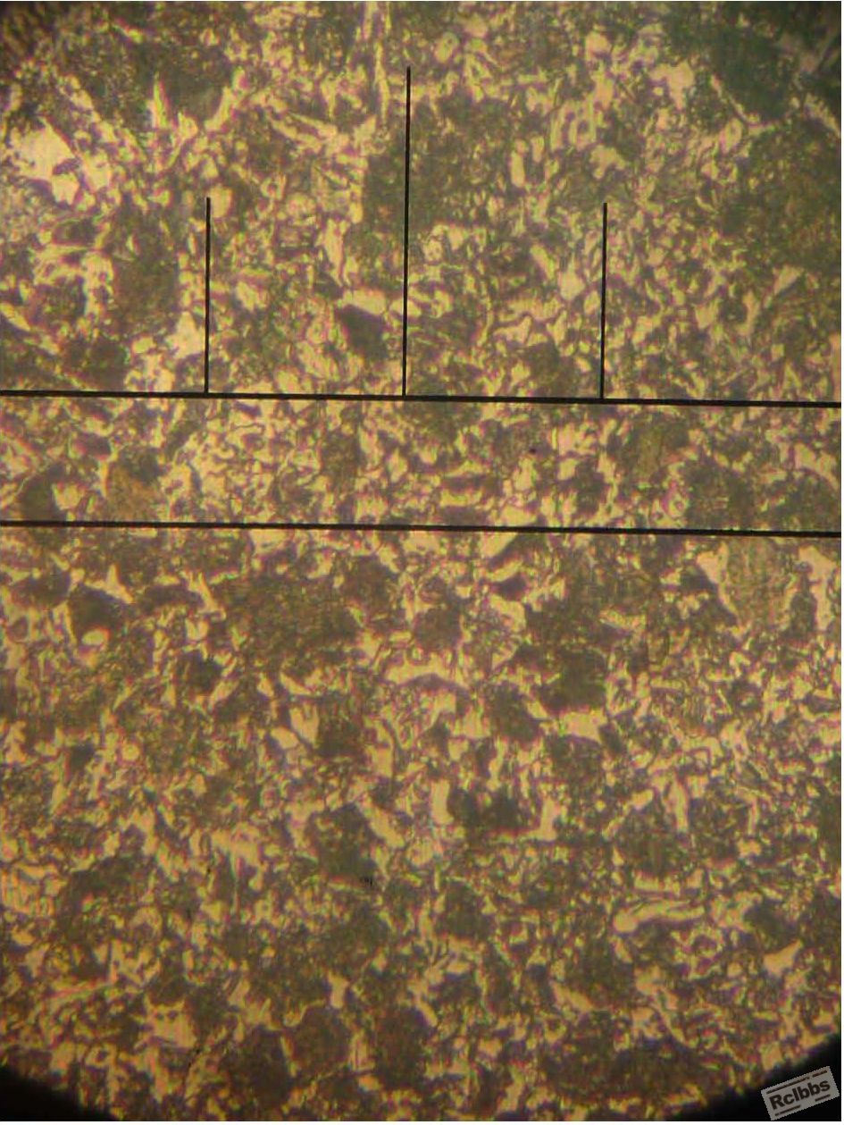

现有一批产品,35钢,880℃油淬,油温70℃,530℃回火。出现如附件所示的网状铁素体,心部硬度只有15HRC,我想重新淬火,将淬火温度提高到900℃,回火工艺不变,不知能否去除此不良组织。
以下是产品要求:
35钢:22-32HRC。
拜托各位了,谢谢

35钢淬火加热880℃已经够高了,你再提高加热温度,依然会出现网状铁素体,原因是淬火冷却太慢。如果重新淬火,必须改变淬火冷却速度才可抑制铁素体的析出。建议你用自来水或10%以下的盐水淬火,能抑制网状铁素体的析出。

谢谢您的指导,但改为水淬会使产品变形弯曲,M8*95的螺栓,螺纹成型状态,是不能校直的。

经化验分析该材料含Si量不合格,只有0.16,标准为0.17-0.37,
这个对淬透性有明显的影响吗?
C:0.384
Si:0.164
Mn:0.77
S:0.002
P:0.013

都是先共析相惹的祸,提高冷却速度
