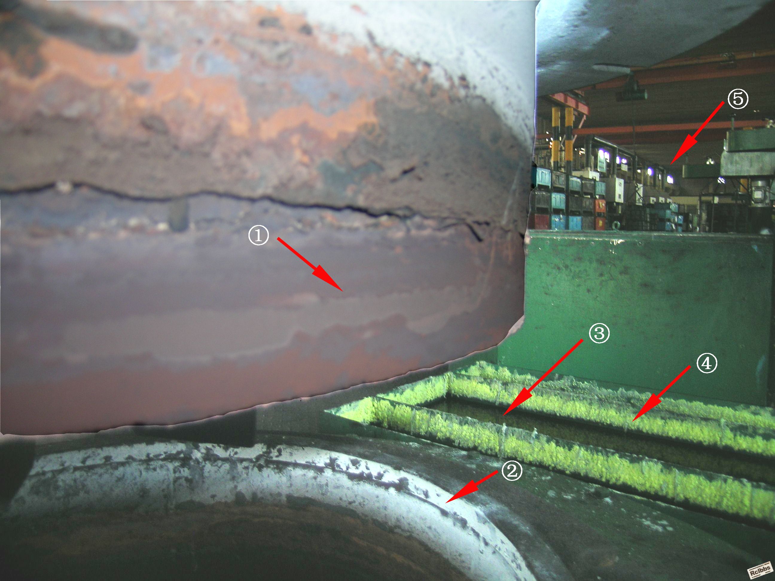

看看我们用了5个月不到的新井式炉保温体!超无语!
发表于 2011-5-26 09:14:45 | 显示全部楼层 |阅读模式

发表于 2011-5-26 15:18:43 | 显示全部楼层
我看是氮化炉,炉口水冷套有一圈白色的物质,可能是氯化铵结晶体,炉罐材料有问题加上你放了氯化铵,所以腐蚀的更快。买设备价格第一要不得!

发表于 2011-5-26 15:48:44 | 显示全部楼层
回复 1# lichengxian
    请教几个问题,见图中的圆圈数字:
①是不是绝热想是双层的?内层掉下来了?
②是不是炉罐密封条?
③是水槽还是散热气窗?
④绿色的是什么东西啊?附着在水泥上还是金属的杆子上啊?如果是金属杆子,那那是什么金属杆子啊?
⑤是仓库吗?热处理和仓库在一起不危险吗?
签到天数: 288 天
发表于 2011-5-26 15:49:34 | 显示全部楼层
回复 8# hfslf
    感觉是渗碳炉。

发表于 2011-5-26 16:06:21 | 显示全部楼层
渗碳炉的隔热箱应该是铸造耐热钢的

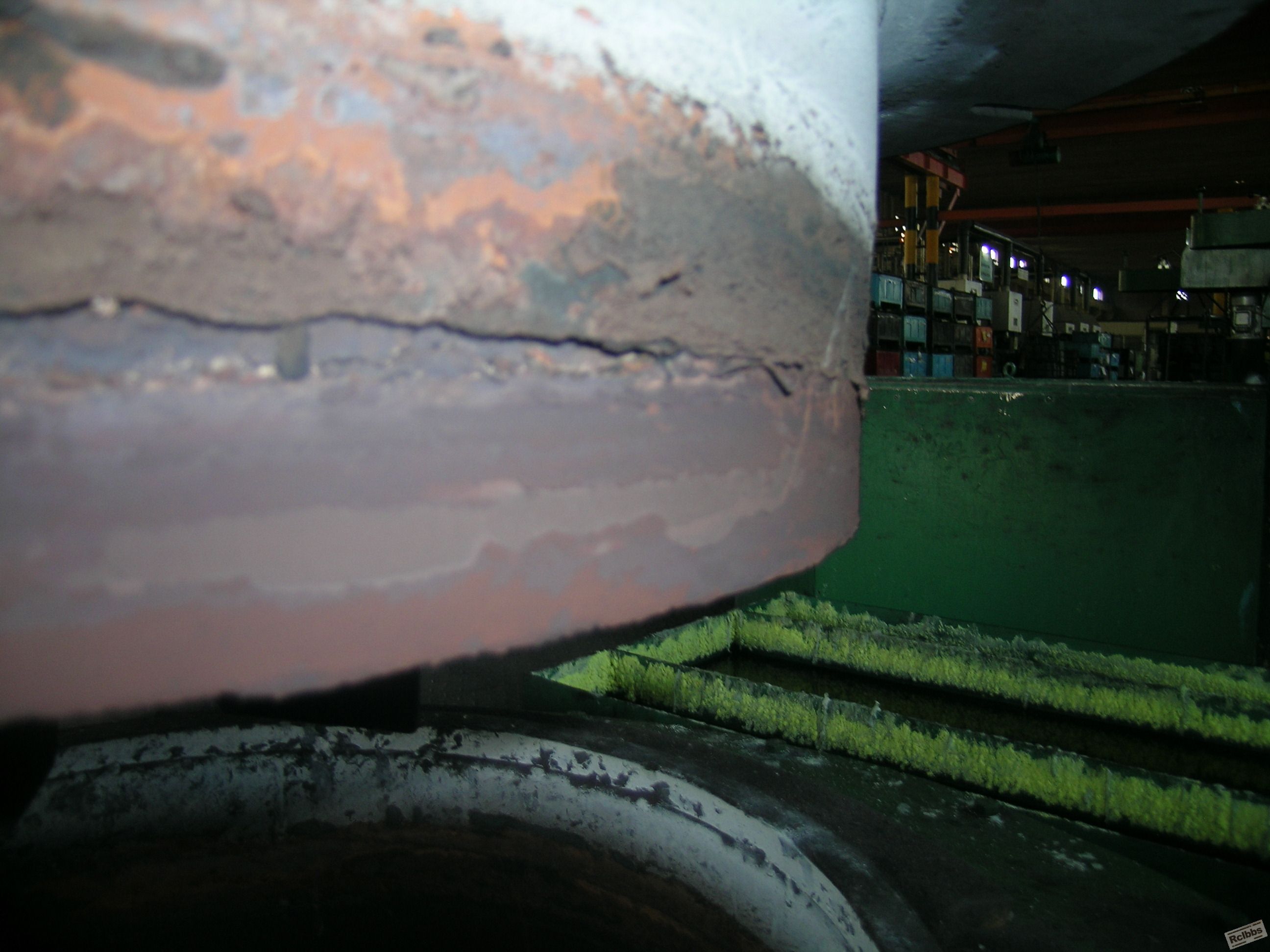

 楼主| 发表于 2011-5-27 11:47:11 | 显示全部楼层
是渗碳炉!是单层的,那是有那么大的缝隙了。材料有问题。是热处理车间啊。绿色的是盐啊,是我们盐浴炉淬火件出炉后沥盐的。还有一问题?为什么在同一高度出现那样的问题。(正个圆周都这样)

发表于 2011-5-27 12:00:16 | 显示全部楼层
回复 16# lichengxian
感谢楼主的回复。
    “为什么在同一高度出现那样的问题”?
这个温度段在700℃上下,在高温是还原性气氛,降低温度就是氧化性了。由于①隔热箱在此温度区间时,炉内的气氛对其保护能力弱,而且相对隔热箱的上部来说温度又高,氧化就比隔热箱上部厉害,②此处和隔热箱下部相比较,温度低,受炉气的氧化程度就高,③此处也是冷热温度的激烈变化区域。
   所以几个因素作用,就在此处氧化变薄,断开了!
另外隔热箱内部是否和大气相通,这里有这个疑问!
请指正!
发表于 2011-5-27 12:29:49 | 显示全部楼层
出现这样的问题,肯定是材料关系,我们的箱体起码要用2-3年。
 楼主| 发表于 2011-5-30 11:14:32 | 显示全部楼层
保温体内部跟大气隔绝的
