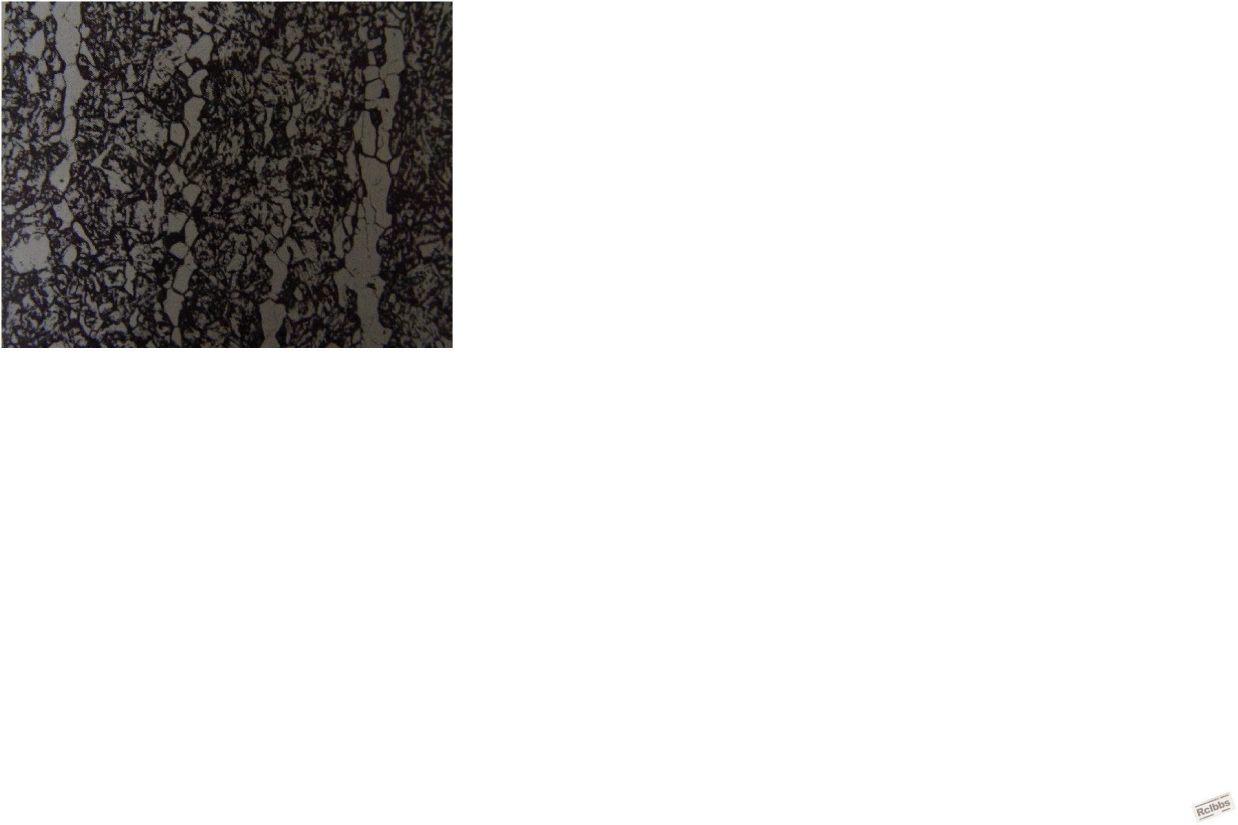

              烟不离手见识有限,所谓在线正火是什么概念?在热扩生产线上有再加热设备吗?
       如果是,在线正火难道是指热扩后不等温度冷到Mf以下,直接加热到正火温度正火吗?
       另,楼主说的去应力处理是在哪个阶段实施呢?热扩后先去应力再正火?
       还请楼主耐心作答!谢谢!

这种材料,不是只有马氏体吗?你们是用的什么工艺?
签到天数: 930 天
发表于 2011-5-30 21:20:23 | 显示全部楼层
据我所知:这个钢种正火后即可得到M。
西方国家不管M的回火温度是多少,均称为回火M,前苏联按回火温度的不同,称为回火S、回火T和回火M。

您的帖子:个人认为是回火索氏体,不过碳化物成队列状排列的很明显。
若潮 说:回复 烟不离手 最近美国鬼子 一直说 我们做出来的 P91 马氏体含量比较低,回火后 基本上不见 马氏 ...

1000倍
P91的高温铁素体,通常呈现状分布
