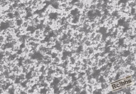

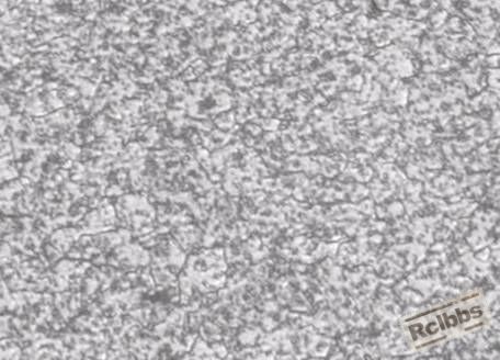

请各位师傅帮忙分析附件中金相组织!非常急!材质:1022,主要是第二幅!材质一样!为何金相组织不同!望各位告之!不胜感谢!

图1为球状珠光体,不过样没有制好,不是很清楚;
图2为片状珠光体+铁素体。
检测一下硬度
发表于 2011-5-27 05:51:03 | 显示全部楼层
材料相同,热处理工艺不同,也会出现这样的问题,你要说详细一点,工艺,怎么冷的等。
出现这样的组织,给你的温度,冷速有关。

回复 4# 天涯浪子
    可以理解为图1是球化退火组织,图2是正火组织吗!
发表于 2011-5-27 09:22:00 | 显示全部楼层
图1为球退 图2为正火

第一个应该属于正常退火组织,第二个可能是由于球化退火保温时间不足或者是冷却速度太快导致碳化物偏聚较严重
应该不是同一件上面的试样吧?

第二个是退火的组织。
