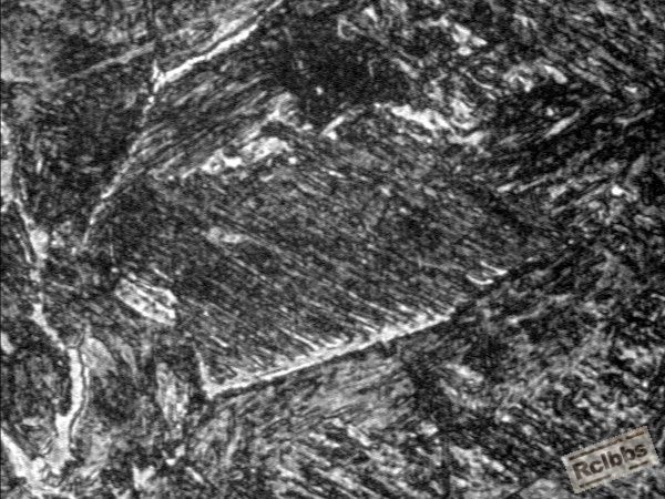

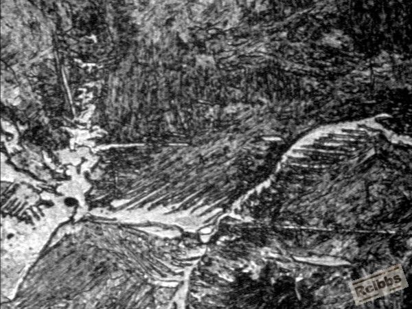

客户发来的冲压件做碳氮共渗的,具体成分不知道含碳量很低两张都是400倍,是上贝组织吗,第一张图片上的小白点是什么?

马氏体+贝氏体+网状铁素体,白色网状应该是铁素体。个人观点
 楼主| 发表于 2011-5-27 18:04:02 | 显示全部楼层
是冷却析出的网状铁素体
