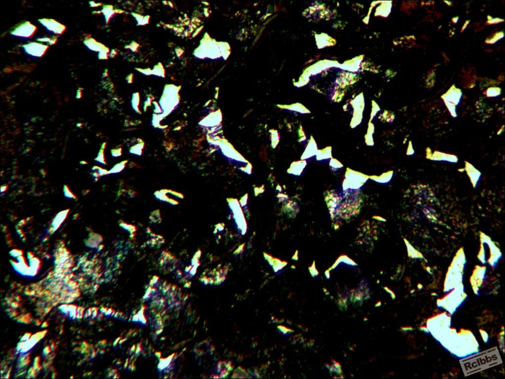

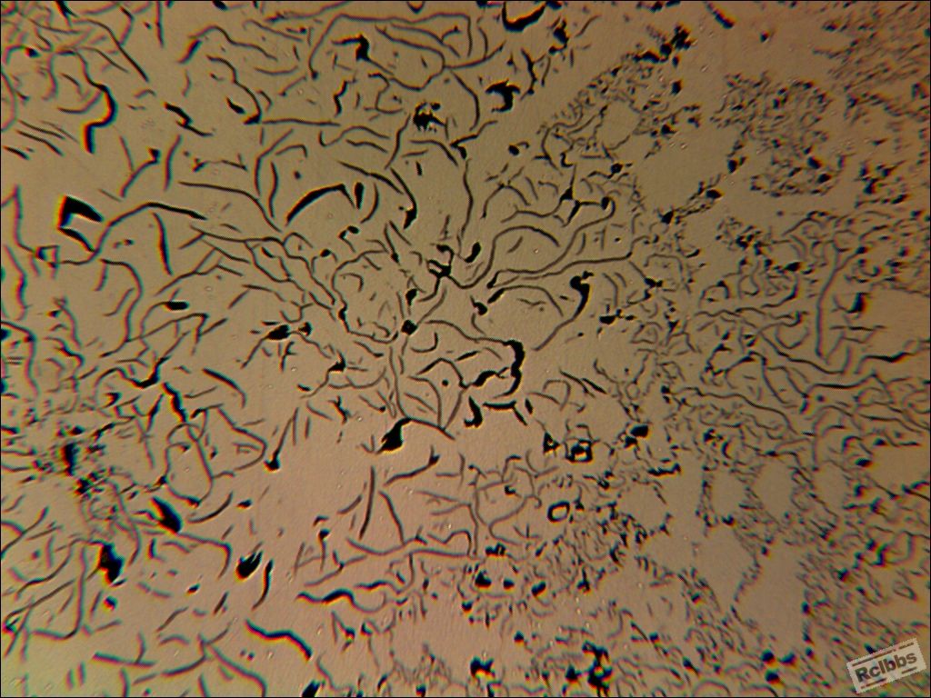

石墨类型大小
珠光体、碳化物、磷共晶级别
箭头标注地方是什么?

珠光体、碳化物、磷磷共晶级别
 楼主| 发表于 2011-5-27 09:58:30 | 显示全部楼层
100倍

第一张图,石墨 有A类,C类,D类。 其他的在上图片吧

石墨类型为A型+C型+D型,石墨长度为4级,珠光体数量为2级,无明显碳化物和磷共晶。箭头所指的组织为铁素体。

这图片怎么是黑色的?

发表于 2011-7-22 09:47:11 | 显示全部楼层
同意您的意见。但有不明显的B 型存在。
