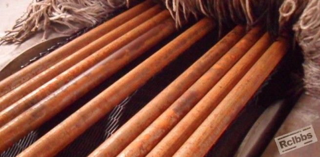

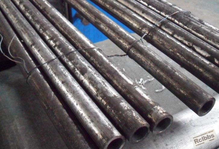

低碳钢10号,生锈的钢管 经过热处理正火, 表面和内壁非常黑 是什么原因?第一张是经过正火处理,第二张是正火处理前的生锈的钢管
发表于 2011-5-27 15:11:34 | 显示全部楼层
表面高温氧化皮,是正常的
发表于 2011-5-28 09:15:51 | 显示全部楼层
先抛丸在热处理吧
发表于 2011-6-4 11:37:03 | 显示全部楼层
不影响的性能的,抛丸没必要吧
