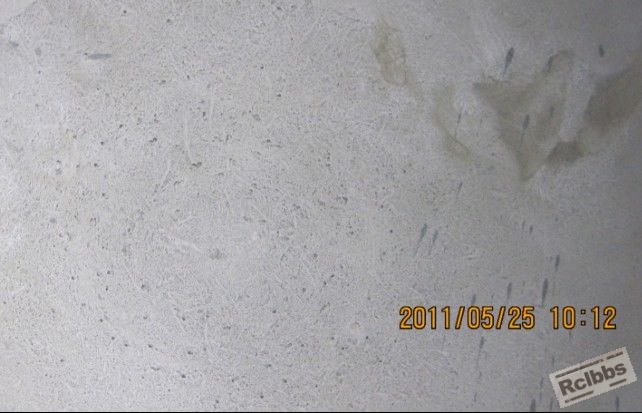

[求助] 一个关于42CrMo的低倍图片,帮分析下、谢谢。才学习

 楼主| 发表于 2011-5-27 20:33:09 | 显示全部楼层
放大一点的,求大神帮帮忙哦!

发表于 2011-5-27 21:22:23 | 显示全部楼层
做过什么热处理?
发表于 2011-5-27 21:46:19 | 显示全部楼层

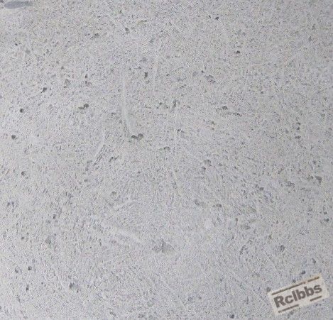

过热了?后面这张不像打磨不够。做一下机械性能,若硬度不够略降低温度尝试。再,应该不会很HI

发表于 2011-5-27 21:54:39 | 显示全部楼层
回复 2# zhangxiao199003
是酸蚀后的照片吗

发表于 2011-5-27 22:25:48 | 显示全部楼层
回复 4# zhangxiao199003
    材料什么形态,看偏析形态像是圆棒,不知道对不对?

发表于 2011-5-28 08:16:08 | 显示全部楼层
疏松一级,点状偏析二级
 楼主| 发表于 2011-5-28 11:44:52 | 显示全部楼层
谢谢,大家。热处理:调质。酸腐
第二个是第一个的局部放大,呵呵。
谢谢!

发表于 2011-5-29 21:25:04 | 显示全部楼层
疏松,看看GB226就明白了
 楼主| 发表于 2011-9-2 15:38:00 | 显示全部楼层
谢啦。疏松-- - - -- -!嘻嘻
