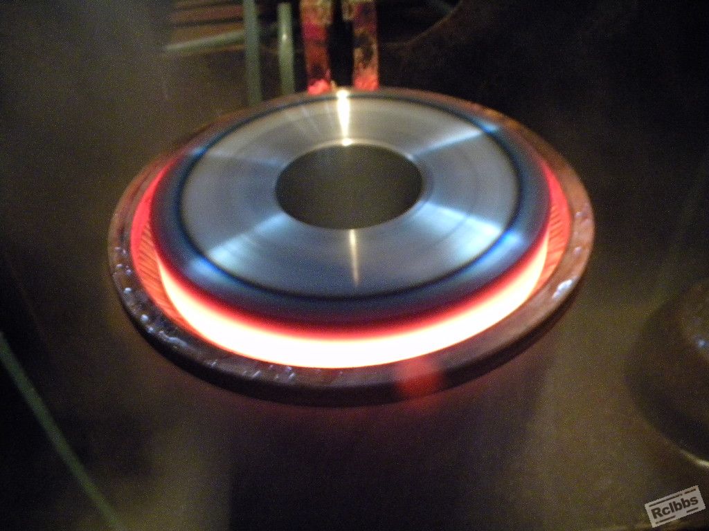

附上齿轮淬火图片,有兴趣可联系15079962264叶工

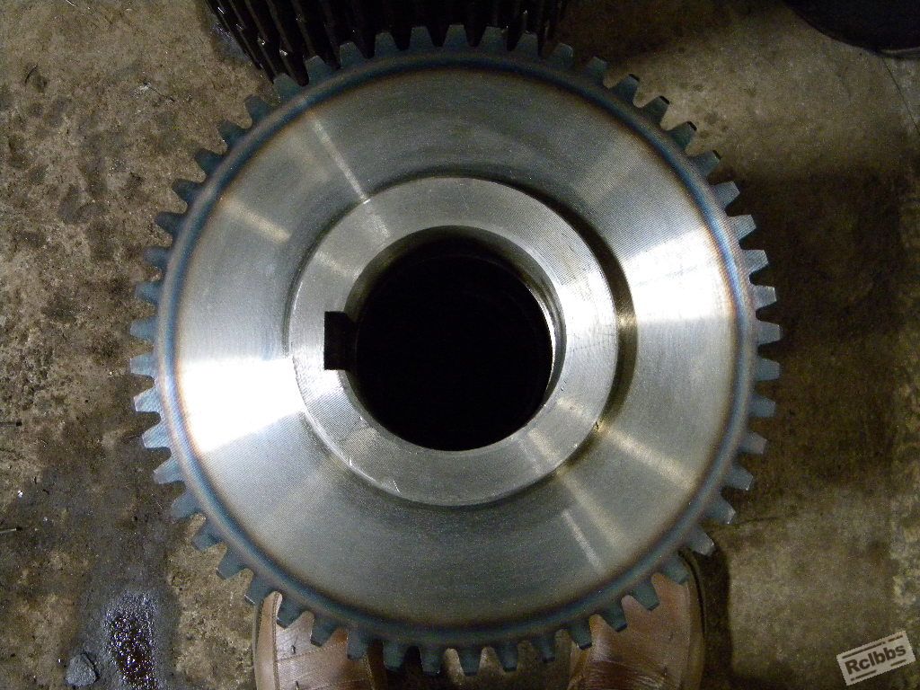

发表于 2011-7-1 01:15:19 | 显示全部楼层
看过图片,明显是由于齿根部加热温度较低造成的。可以采用间断加热方式,使齿轮根部加热温度达到要求的淬火温度,再淬火。但间断加热淬火也会使透热时间过长,所以要控制总加热时间。也可采用中频(8000Hz)加热淬火。
