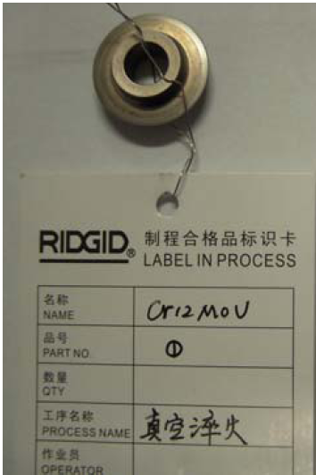

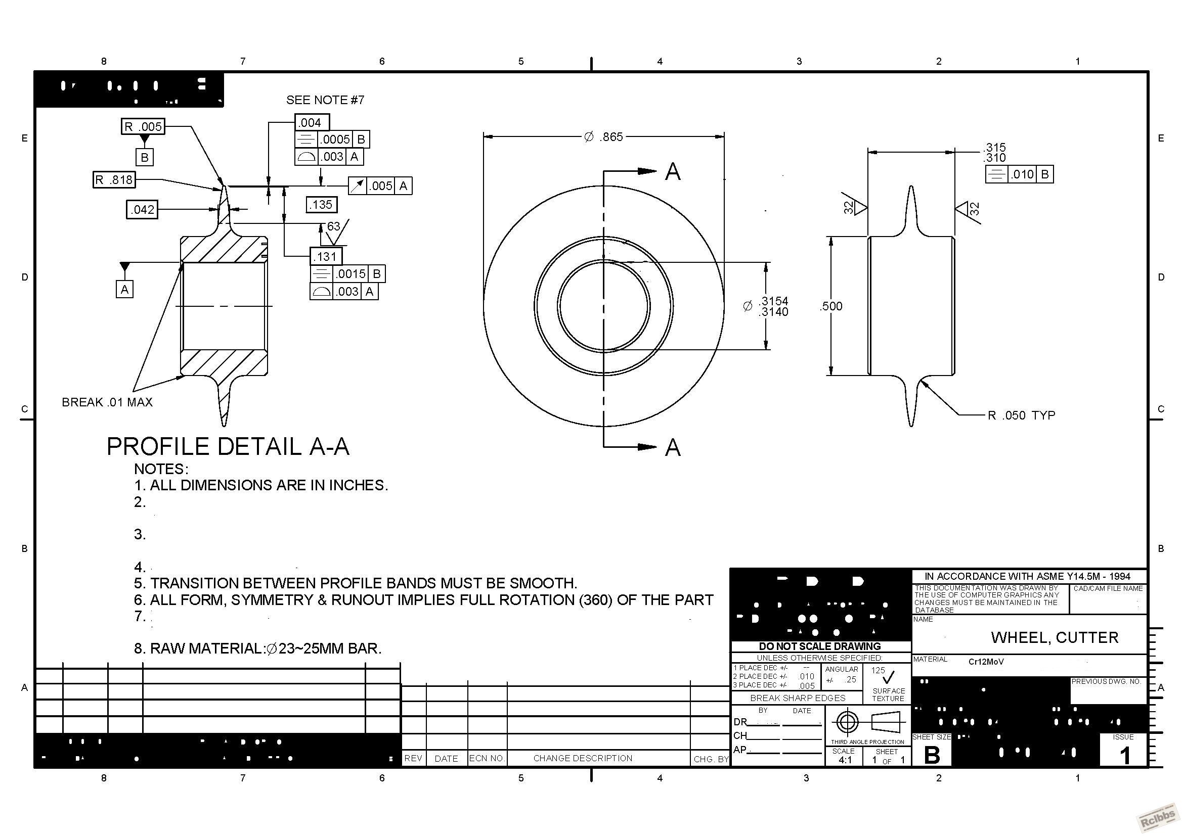

图纸和实物图如下图:

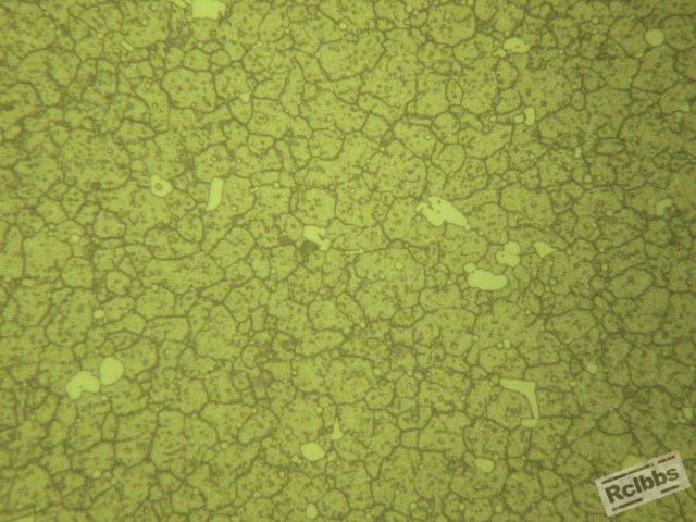

我们还做了金相分析

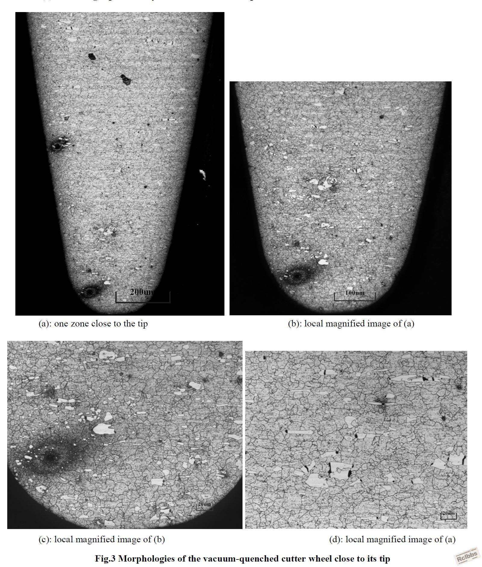

1)刀刃部分
基体组织为隐针回火马氏体和条状分布的碳化物,原始奥氏体晶粒度为9.5,网状碳化物等级为2(部分样品为3级),马氏体等级为1级。

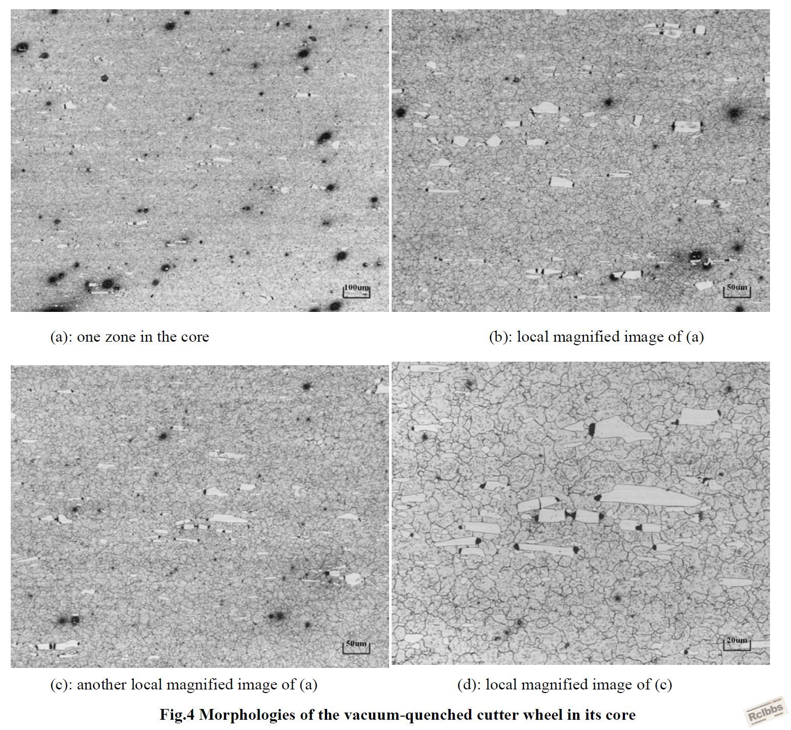

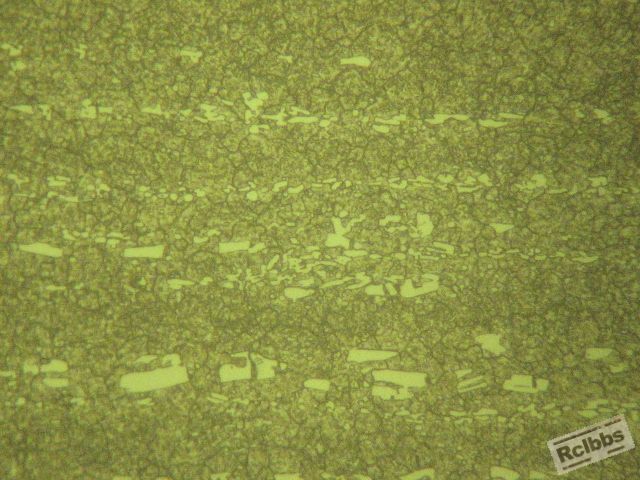

2)中心部分
另外我们按版主意见做了9片试割实验,实验结果为:
3片达100次以上,满足要求,其他6片寿命为93,85,82,50,40,27.全部为崩刃损坏,切割的材料为10X1mm的304不锈钢管。
我们实验了很多方法也无法能解决这个问题,因为大批量在定心数控车床上一次成型生产,且件较小,无法进行改锻,但棒料预先进行了球化退火。还请各位专家给小弟处处主意,在此深表谢意!

1.一眼看去碳化物块太大了
2.所有失效方式均为崩裂,可见圆刀韧性不好,而不是硬度不够易磨损,可采用高温回火或降硬度至60度
3.小部件采用真空淬火,如果装炉方式不当,冷却或加热会有不均匀,很容易导致个体差异较大.可否采用连续式光亮炉处理?

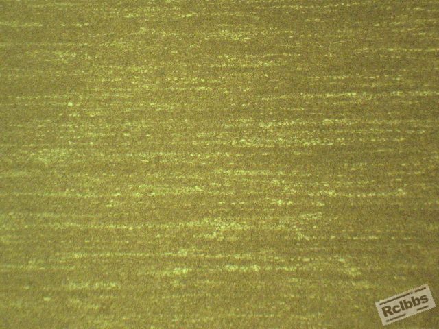

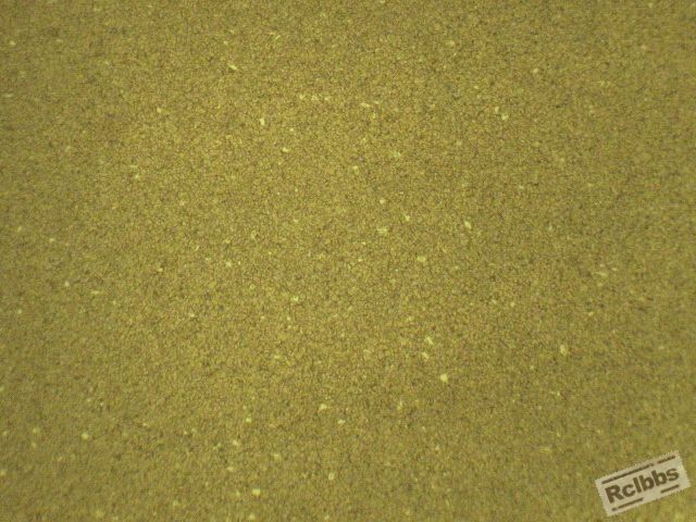

我不搞热处理,贴张同类材料的产品照片,供参考。想来还是和原材料及淬火前的一些锻打等有很大关系。
国产夹块 Cr12MoV  质量不行,也是易崩齿,易开裂。
50X
400X
进口夹块 SKD11 质量确实不错,未曾开裂,寿命也可。
50X
400X
