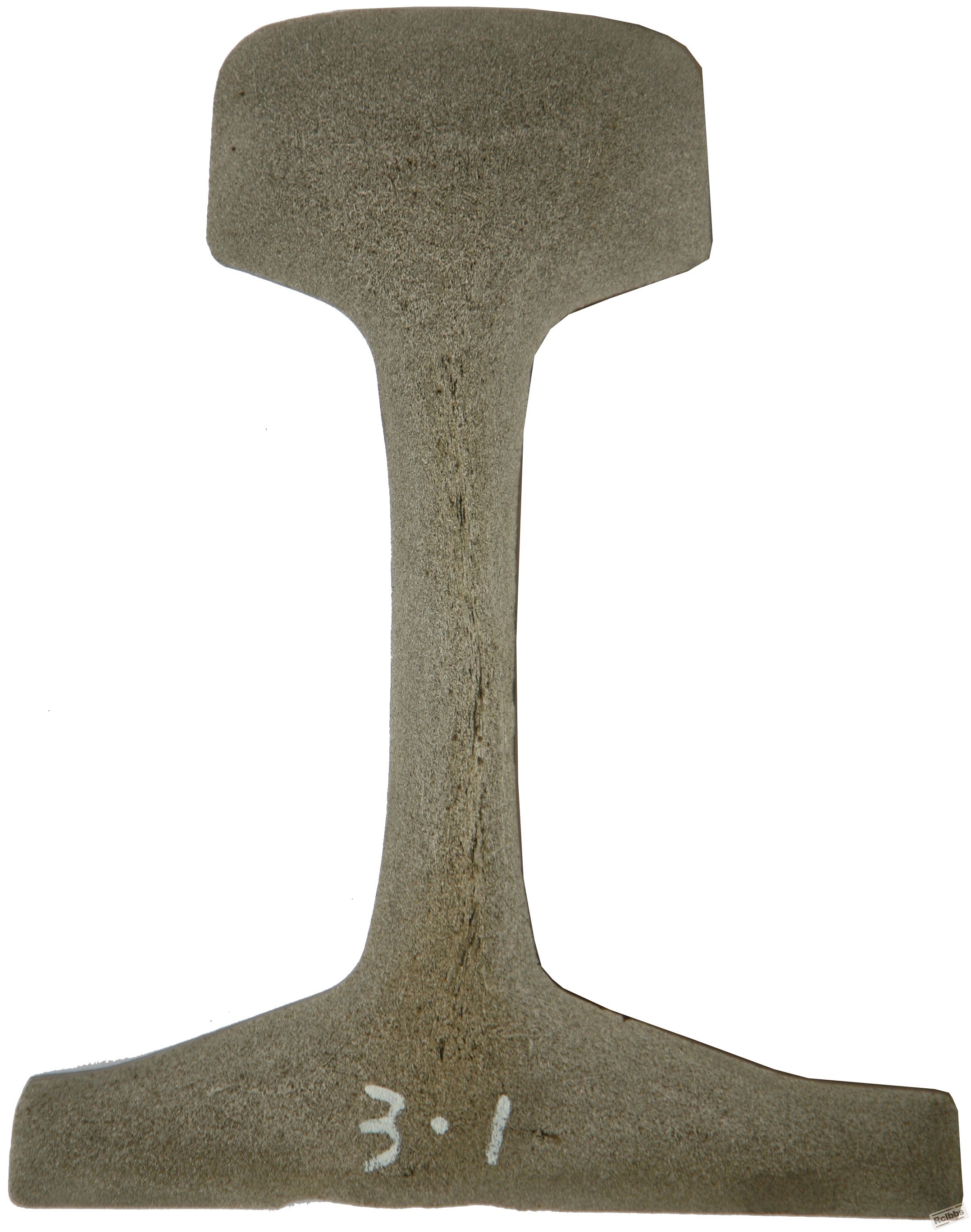

[求助] 各位老师给些建议 图中的低倍缺陷怎么消除?

疏松可以采用锻造消除,但看你的材料已没余量。夹杂物是不能消除的

该零件应该是锻造连杆,需要从多个方面查找原因。不过我感觉主要是钢锭铸造时注意防止疏松,疏松太严重锻打也不可能完全消除。
不过本人有个疑问,我不太敢确定是疏松,为什么连杆头部没有此缺陷?缺陷集中在中间部位沿着锻造流线被拉长,是夹杂?液析?

个人认为:不像是夹杂物!觉得是由于锻造的时候温度过高导致,比标准温度至少高出100℃,我们公司以前也遇到过相似的情况,想要完全去除这一缺陷比较困难,只好报废!

我觉得是隔层.或杂质所引起的

这个是钢轨锻压件的横截面低倍腐蚀图,应该是偏析!

那么小的照片让大家猜不好,
能不能把中间部分放大,可以看仔细些.

锻造流线,无碍的,只要不穿流。

从低倍图片来看,怀疑是疏松,不过也有点像过热的迹像,你可以取中间竖条形黑色部位做高倍看看,看是否有夹杂,组织是否粗大。

如果是疏松则说明锻压比不够,如果组织有粗大现象则说明锻造加热温度过高。(刚才点到了回车不小心发上去了,不是故意刷帖的)

应该是连杆产品,应该是夹杂物

在横低倍上看,偏析的可能性大建议做纵低倍,看看是否有带状偏析。其形态应是冶炼带来的,由锻造带来的可能性不大。

应该是由于锻造比不够造成疏松。
