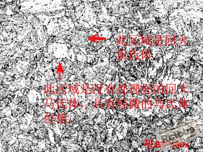

kp1985 发表于 2011-6-5 00:30
电力行业现在流行的说法是P91为回火索氏体或者是具有马氏体位相的回火索氏体,您这照片没见什么异常,也可以 ...

你说的工艺好像是P91的三通吧,91钢是低碳高合金马氏体回火钢,众周所知:铁素体含碳量较低,P92钢在回火后,如有铁素体,在铁素体表面有少量的点状碳化物,基体较白,回火索氏体是在铁素体的基体上弥散分布着细小的碳化物,照片基体应呈浅灰色,处理不好,照片中后者会判定为铁素体,所以,金相组织判别不能在照片上判定,在高倍显微镜上可十分容易判定组织。

你的照片中
