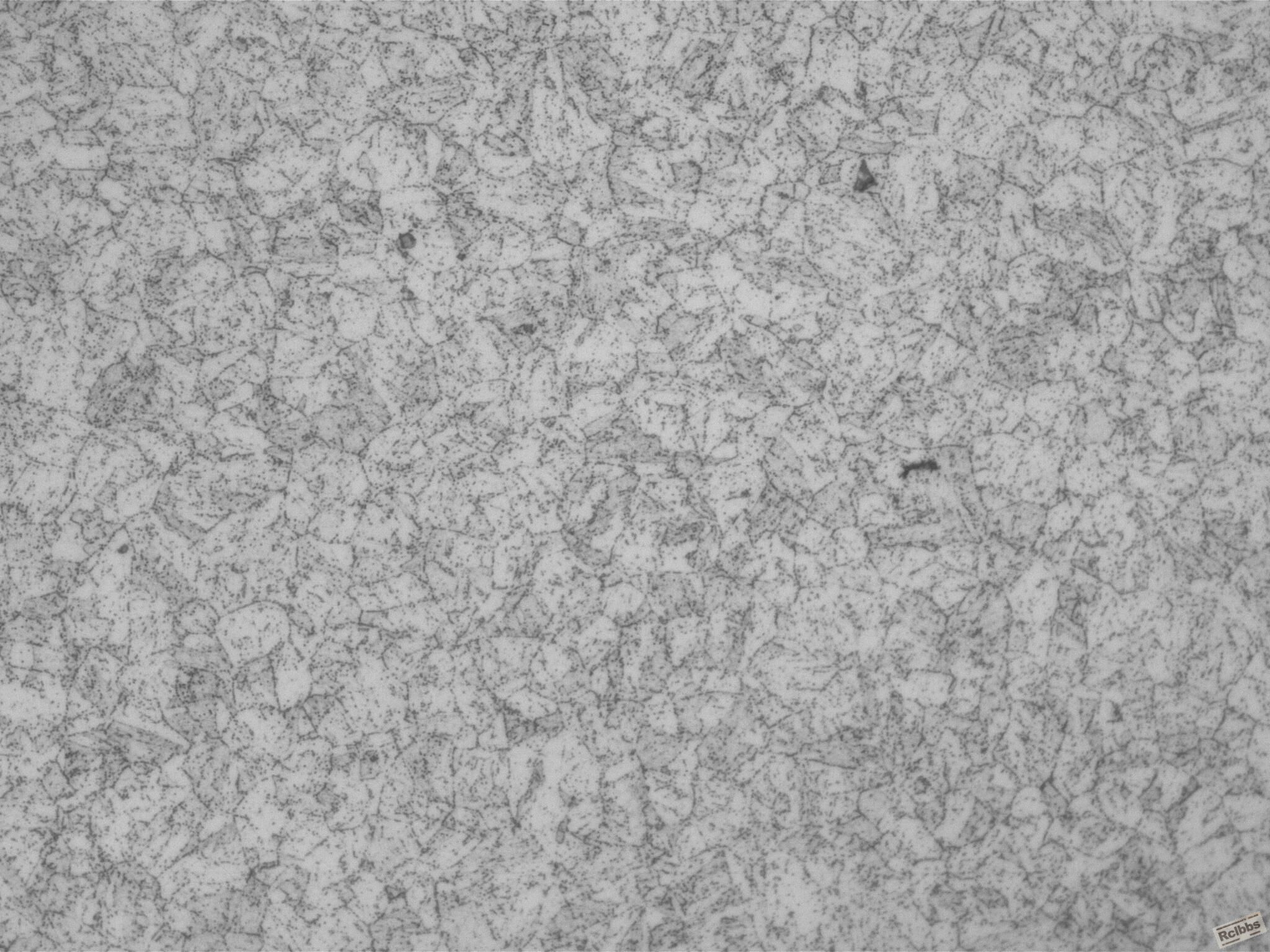

P91 我这有张金相图片 是正火+回火的  大家能不能帮我看看是不是 没有或很少有马氏体位相

似70%样子是索氏体了!

    出现这种的原因 能不能帮我分析一下。

这张金相照片是很明显的回火索氏体啊。先告诉下管子的规格,热处理工艺,以便分析

    马氏体位相 多不多吗??? 还有随便帮我分析下可能产生的原因吗? 我解决了再回来发帖说怎么回事?? 现在我也不知道怎么回事?

同意美国鬼子的说法 马氏体位相不多

P91金相为什么要有马氏体相位?
技术协议上要求还是后加的
美国鬼子是不是想呃你们

p91正火之后得到的应该是马氏体,根据回火温度以及保温时间的不同,从金相上看可能是回火马氏体或者回火索氏体。但是如果你做投射电镜的话,你就会发现,从金相上看起来是回火索氏体,其实有可能也是回火马氏体。所以,对于P91, 仅仅从金相上看,不能判断是否真的是回火索氏体,因此在GB5310里面,P91的金相组织是回火马氏体或者回火索氏体都是合格的。建议你做透射电镜看看。

您这图片是多大倍数的?P91在一百倍下可能是回火索氏体或特别细的回火马氏体,在一千倍可能会是回火马氏体了,但是就像楼上说的,要想真正鉴定P91组织得做电镜,最重要的是看成品的力学性能怎么样。
