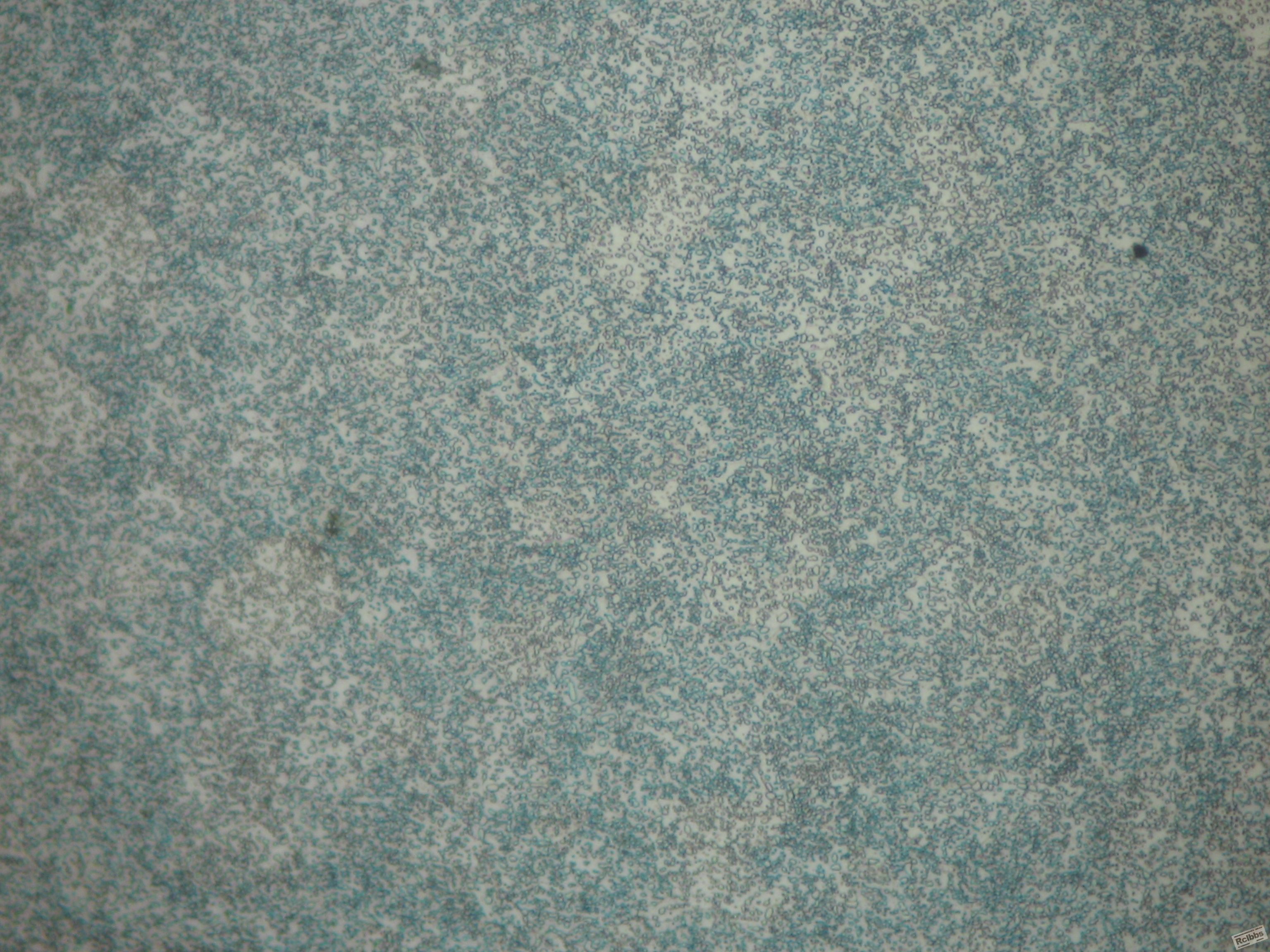

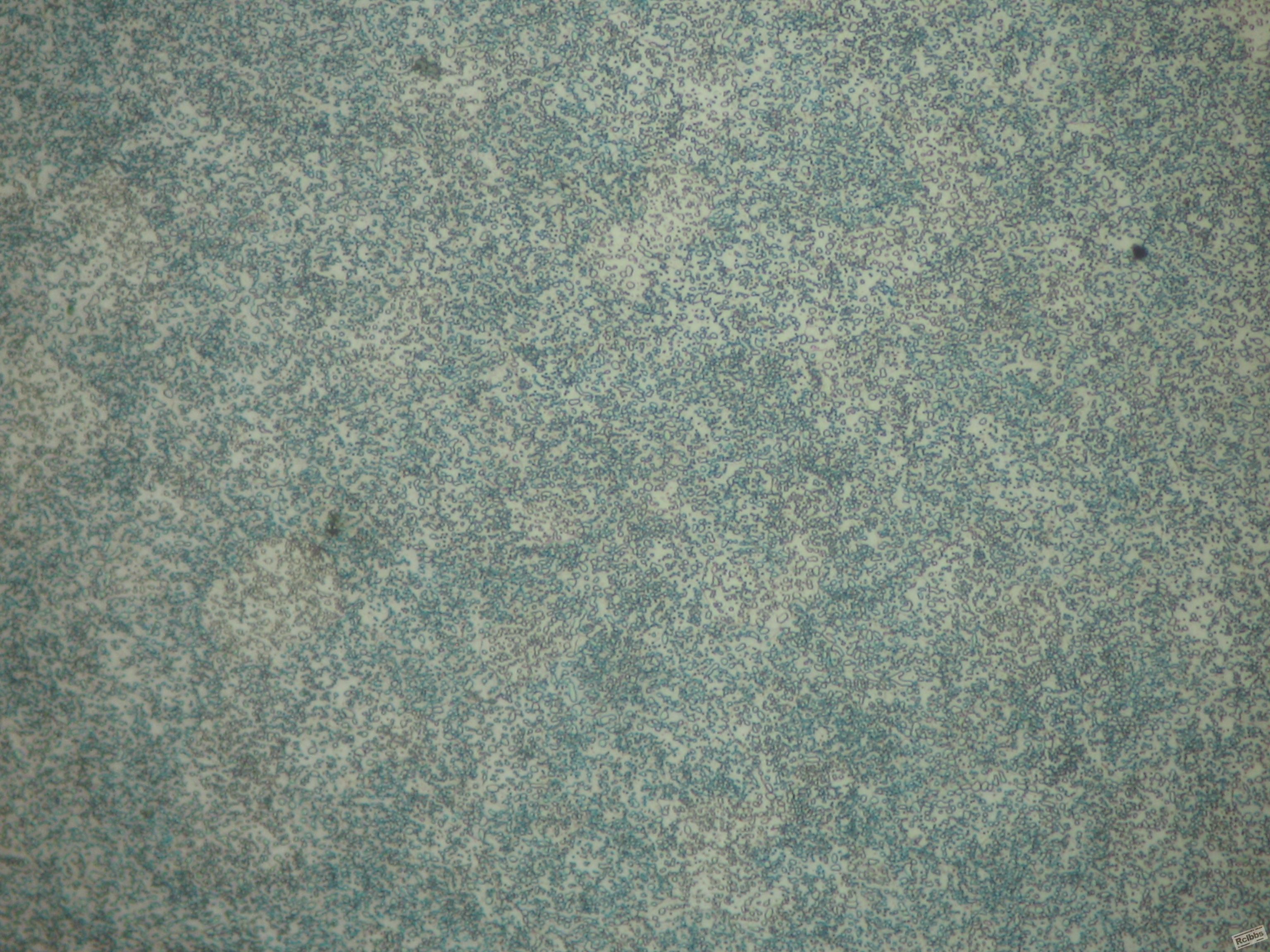

请各位高工给我评一下球化组织,都是放大500倍的
两张是同一个产品,是冷锻材料,具体工艺不知道,是公司进的料

看这个金相好像是冷锻后没有进行曲去应力退火的金相!
发表于 2011-6-3 10:29:37 | 显示全部楼层
个人意见:碳化物粒状,分布均匀,细小,还不错。
发表于 2011-6-3 10:37:19 | 显示全部楼层
个人看法,碳化物球状颗粒大小分布比较均匀,可评2~3级

发表于 2011-6-3 12:46:54 | 显示全部楼层
挺不错的,应该是3级的样子吧

回复 2# lmdrcl
    是没有去应力退火,去应力退火与没有去应力退火的金相有什么区别?

发表于 2011-6-6 19:37:54 | 显示全部楼层
组织不错  碳化物细小而均匀
发表于 2011-6-7 16:36:37 | 显示全部楼层
国标2到3级,
另外两张图片是同一个视野下拍的
