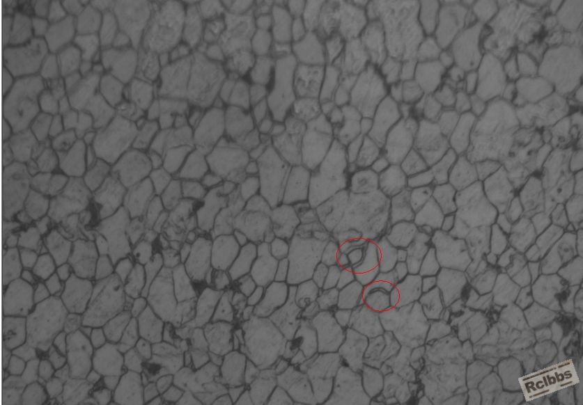

图片中被红色圈住的地方是游离渗碳体吗?

F晶界处析出的三次渗碳体

好像腐蚀太深了,不好判断

发表于 2011-6-8 19:41:58 | 显示全部楼层
基体组织是什么 什么材料
 楼主| 发表于 2011-6-8 20:48:00 | 显示全部楼层
回楼上是08F

发表于 2011-6-8 21:02:20 | 显示全部楼层
退火保温温度多少?
我怀疑是过烧组织
铁素体晶粒内貌似出现被熔的晶界,有长大倾向了
发表于 2011-6-8 21:03:41 | 显示全部楼层
回复 2# 搬运工
    08材料不应该出现这么多三次渗碳体,而且他珠光体体积也不小
