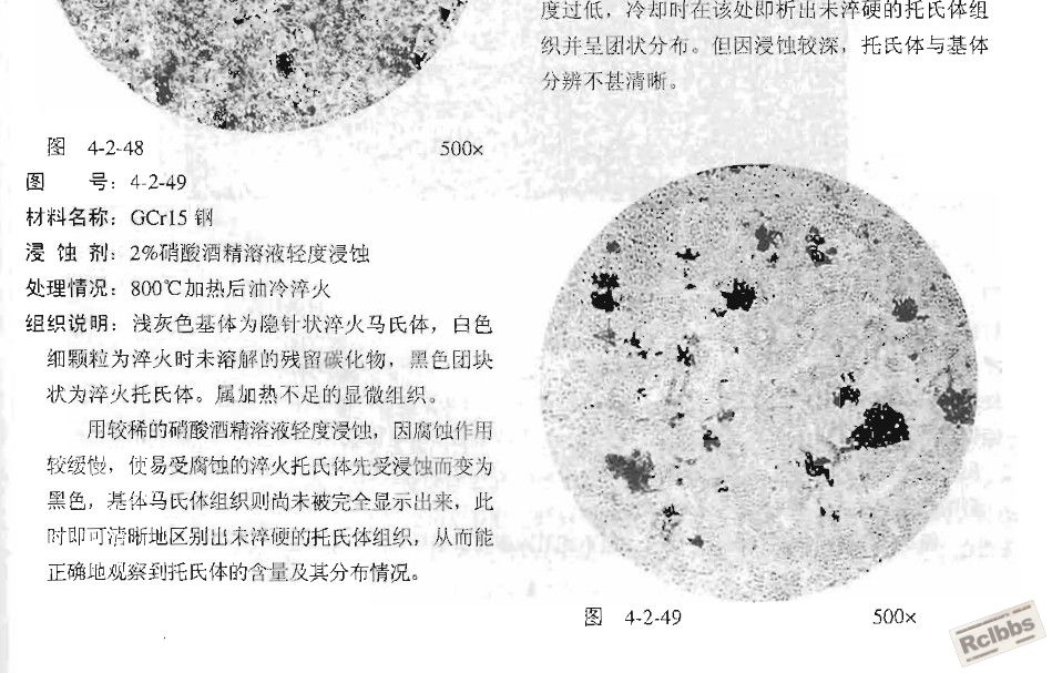

发表于 2011-6-10 12:43:29 | 显示全部楼层
但我看到的标准图谱是一级的白区要比二级多,但一级的黑白差不明显,有点浑浊,我看的是洛阳轴承研究所的标 ...
cixilaike 发表于 2011-6-8 20:08
    你给予的图片是浅腐蚀状态的,主要看是否存在屈氏体,以及屈氏体组织的级别,图中看到的黑色団絮状是屈氏体组织,参考屈氏体组织级别

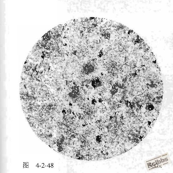

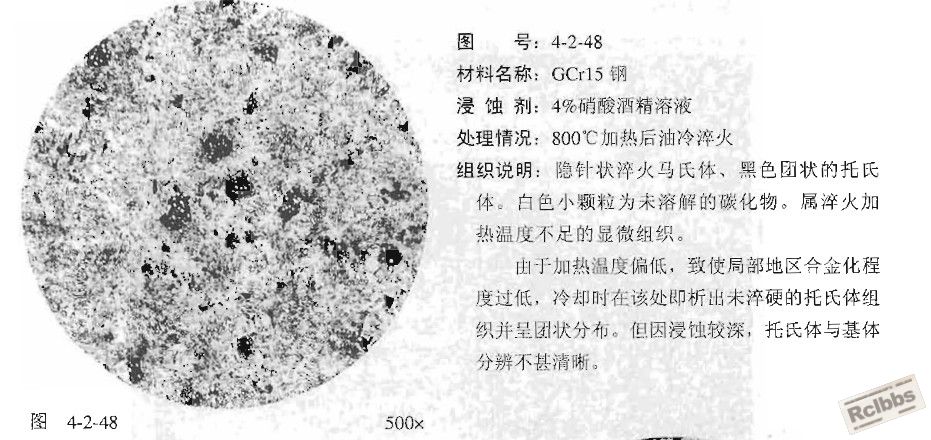

 楼主| 发表于 2011-6-10 20:18:39 | 显示全部楼层
这是我在一本金相图谱中看到的,见图
