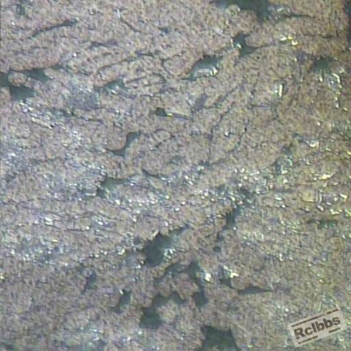

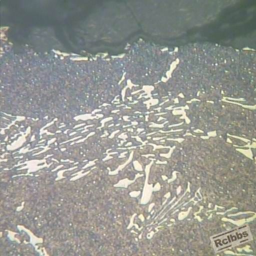

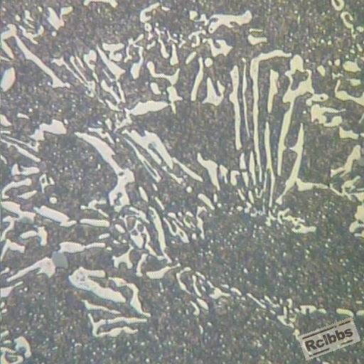

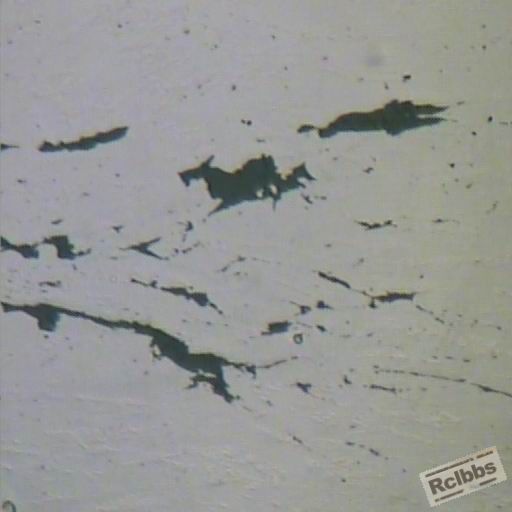

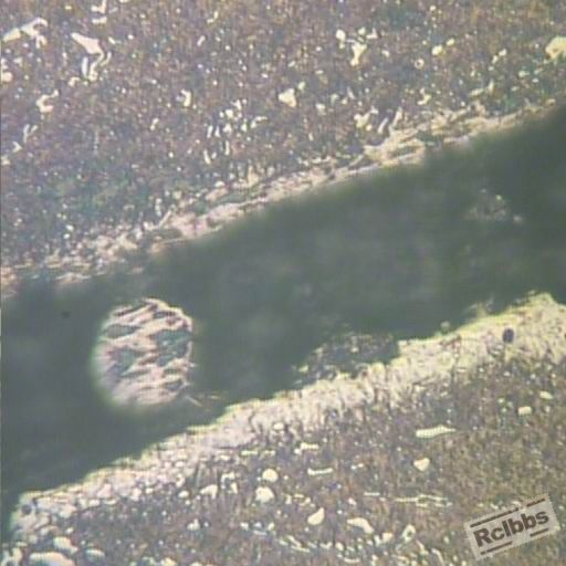

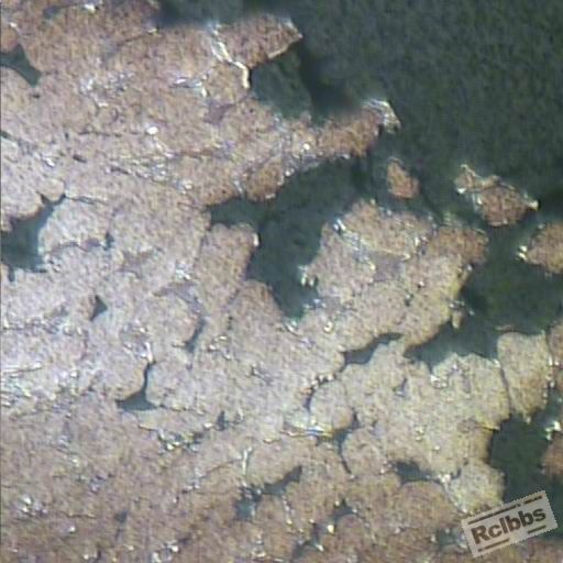

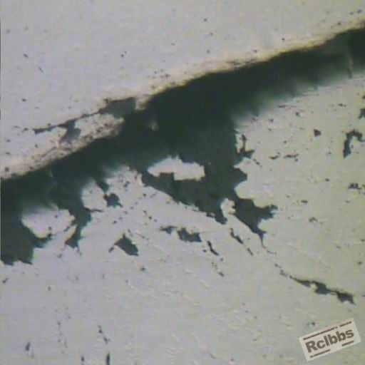

前面五张是100倍,后面是400倍,求助开裂原因

从后面的400倍看,共晶破碎程度很差,共晶碳化物评级比较高。
再拍张100倍看看其宏观分布以及工件的结构。
发表于 2011-6-6 15:23:41 | 显示全部楼层
裂纹边缘出现脱碳现象,晶界出现泥状物,看来温度和时间没控制好,多半工艺过程控制出现问题.
签到天数: 36 天
发表于 2011-6-6 15:53:49 | 显示全部楼层
根据图片:铸态组织,共晶碳化物偏析严重,部分区域出现过烧,晶界内氧化,还有就是疏松太严重,没别的原因,就是原材料的
签到天数: 930 天
发表于 2011-6-6 20:08:47 | 显示全部楼层
灰黑色物好像是硅酸盐类夹杂,建议用暗场看看是否透明。
签到天数: 1254 天
发表于 2011-6-6 20:28:30 | 显示全部楼层
像是原始组织状态不好造成的。
