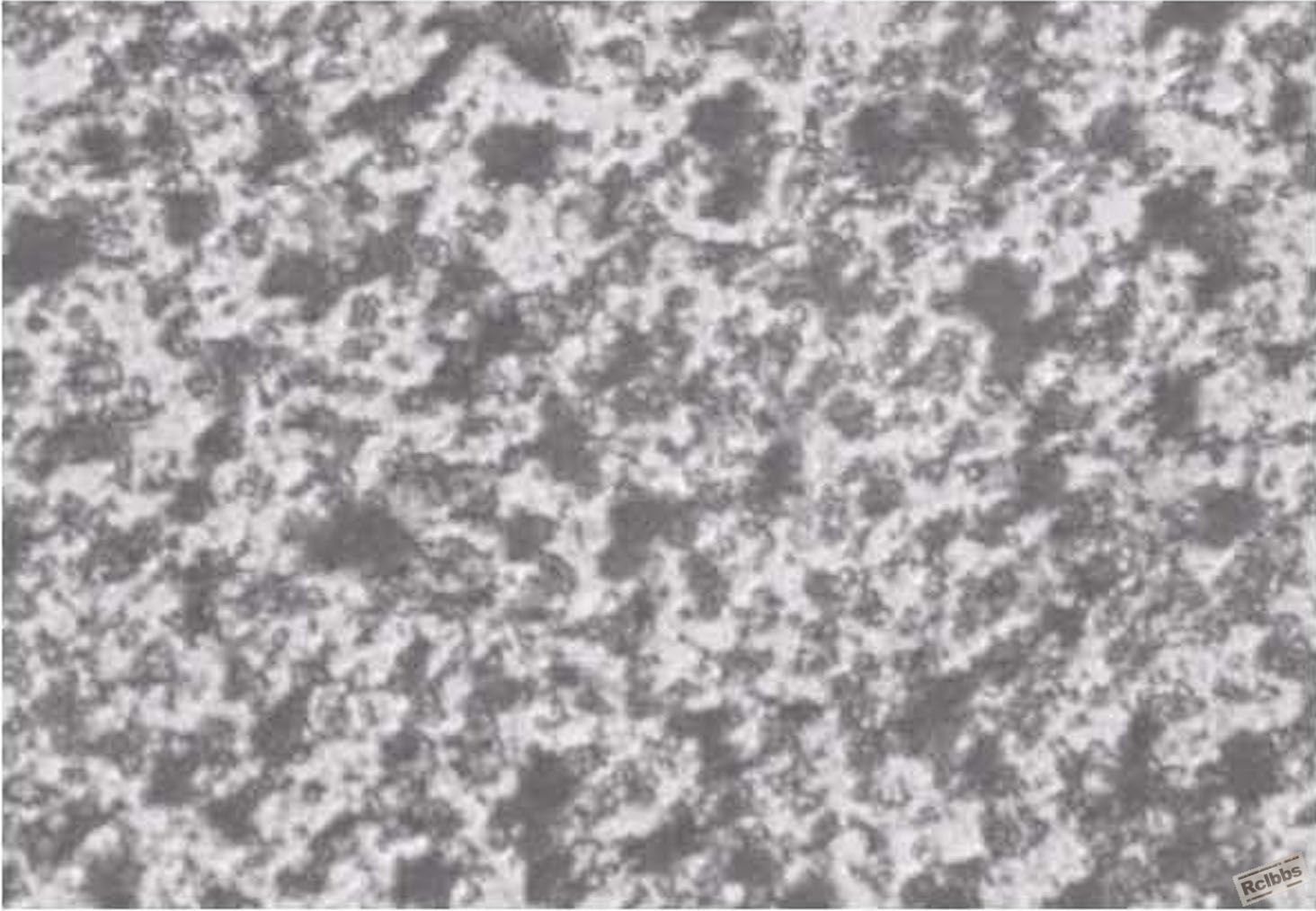

   汪工: 请您帮我看一下这张照片是正火照片吗!
签到天数: 288 天
发表于 2011-6-8 18:29:42 | 显示全部楼层
回复 3# 艺极铭人
您的照片整理如下:
不是正火工艺组织。

    还请教汪工指点以上是什么组织!怎样才能产生此组织!
签到天数: 67 天
 楼主| 发表于 2011-6-8 21:23:41 | 显示全部楼层
回复 4# wangqinghua196
    是托氏体吗!
签到天数: 288 天
发表于 2011-6-8 22:55:32 | 显示全部楼层
回复 7# 艺极铭人
    托氏体、屈氏体区分意义已经不大了。处理冷却速度似乎较快,没有缓慢冷却。对否,请指正与现场求证!
