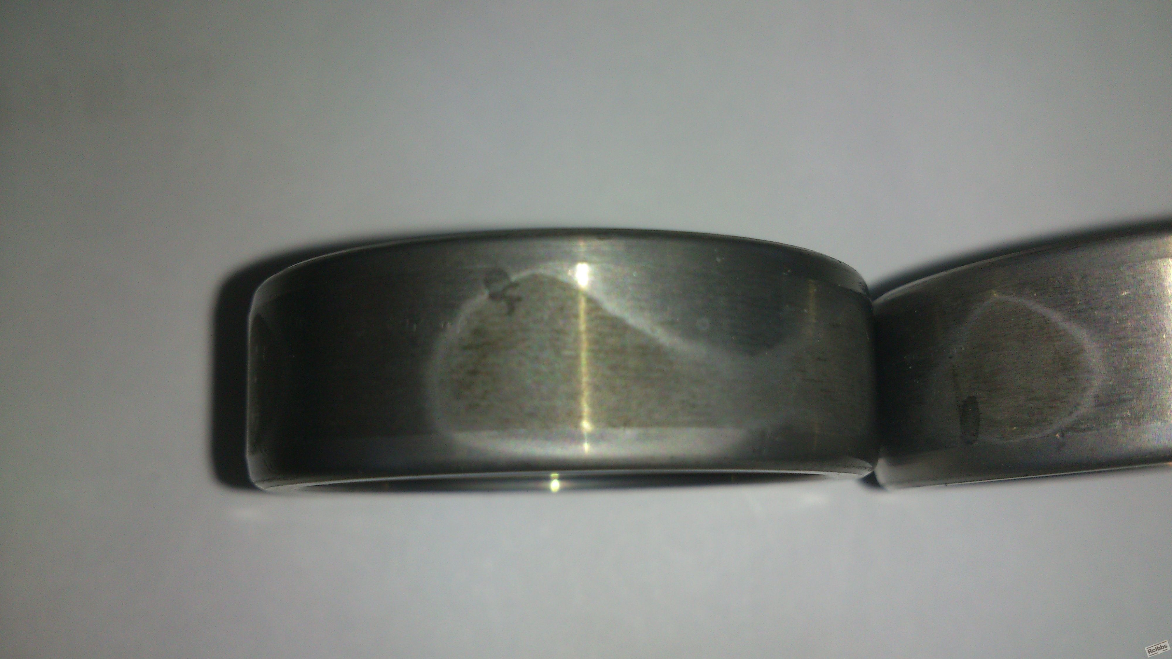

我们要做一下试验,把一批易产生积碳的型号的产品,使用酒精清洗一下,弄干净后,再次淬火!看是否和产品表面清洁度有关系?
签到天数: 120 天
发表于 2012-10-18 15:47:56 | 显示全部楼层
目前我们设备使用丙烷裂解气作为保护气,设备脱碳几乎为0,所以富化气(原料气)保护已经关闭!但是,产品表面还有黑色的积碳...
这种积碳呢,产品出油后,进入清洗机,在进入回火之前,使用抹布可以将黑色的积碳擦掉,但是回火之后,这种积碳就不容易擦掉了,变的比较硬!产品比较“花”..
