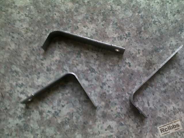

发表于 2011-7-10 11:15:55 | 显示全部楼层
回复 25# monk2461
    怎么不好控制了呢?我就是正常淬火温度。
1013这个针片好多热处理厂是做不好的,韧性达不到客户要求。给你看个图片,这个产品要在不同地方弯到90度不能断。
孤鸿踏雪 + 5 感谢交流!
签到天数: 164 天
发表于 2011-7-10 11:26:41 | 显示全部楼层
20楼,你好~你那产品是针片吧?我以前也做过那东西,有机会交流一下。通常他要求49-52HRC,开始用正常温度淬 ...
monk2461 发表于 2011-7-10 10:52
    要是达到客户硬度要求,我觉得太简单,没有多少技术含量。帮小公司做这个产品,没有要求这么严格,硬度够就可以了,自己也不检查,但是我们也要帮客户做好。大公司我们送去必须要打十几个产品硬度,硬度标准了在检查十几个韧性,断一个没有什么问题,要是断两个就要求退货。
