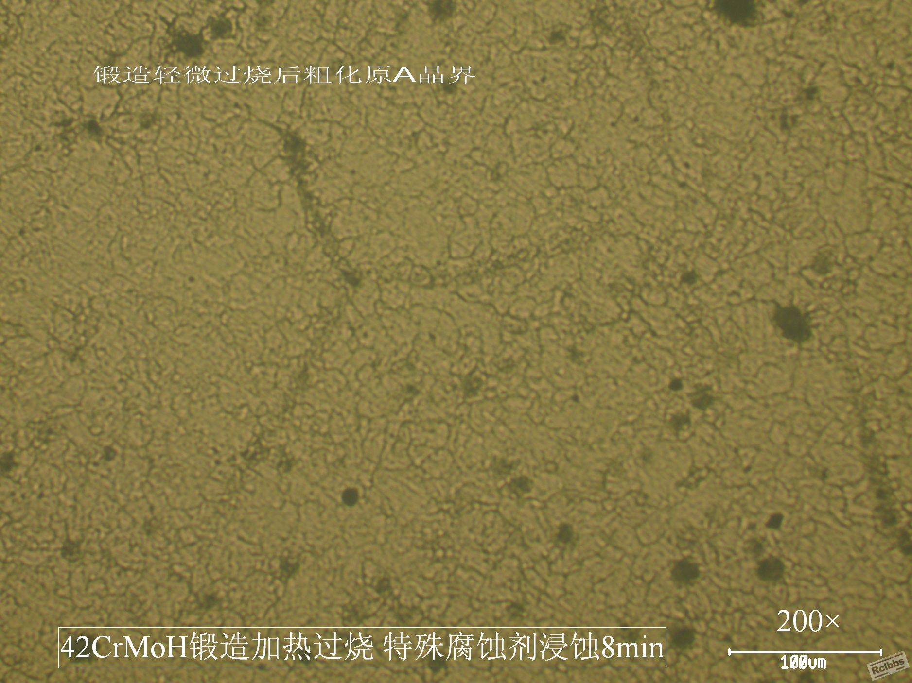

18#“motion_0576 ”:过饱和苦味酸+Fe2Cl浸蚀后,显示出锻造加热原A晶界和淬火加热A晶界。
你的具体配方是什么样的,共享一下么

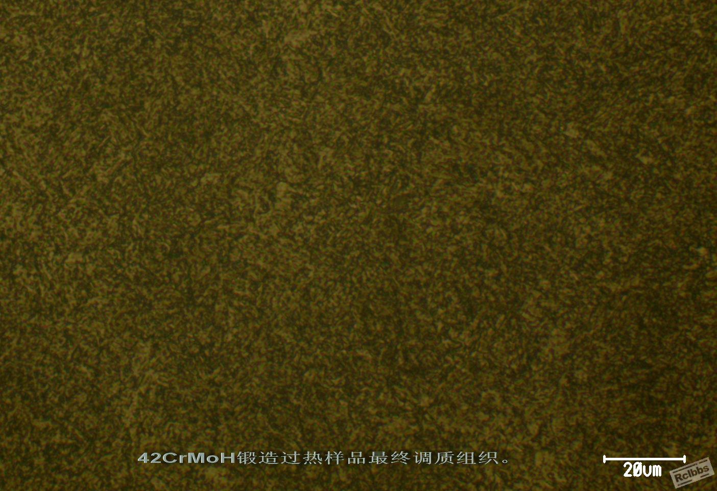

发表于 2011-6-16 00:10:35 | 显示全部楼层
下面2张照片是42CrMoH锻造加热过烧工件,经过调质处理后得到较均匀索氏体组织,用特殊浸蚀剂显示出原过烧A晶界(锻造时A晶界)和淬火加热保温时原A晶界。(细小晶粒)
gtn1314 + 5 感谢上传!

这种轴没有过使用就断裂,从给出的相片来看,原材料、锻造、热处理、到装配方面都存在很大问题。材料在锻造后组织是非常粗大,应该是严重过热,热处理后仍然有魏氏体组织痕迹,断口又有不少杂质存在,弄不好还存在第二类回火脆性;没有传上宏观断口,就再看不出有没有其它问题。总之,问题太多。

“motion_0576 ”:能否共享你的“特殊浸蚀剂显示出原过烧A晶界(锻造时A晶界)和淬火加热保温时原A晶界”
