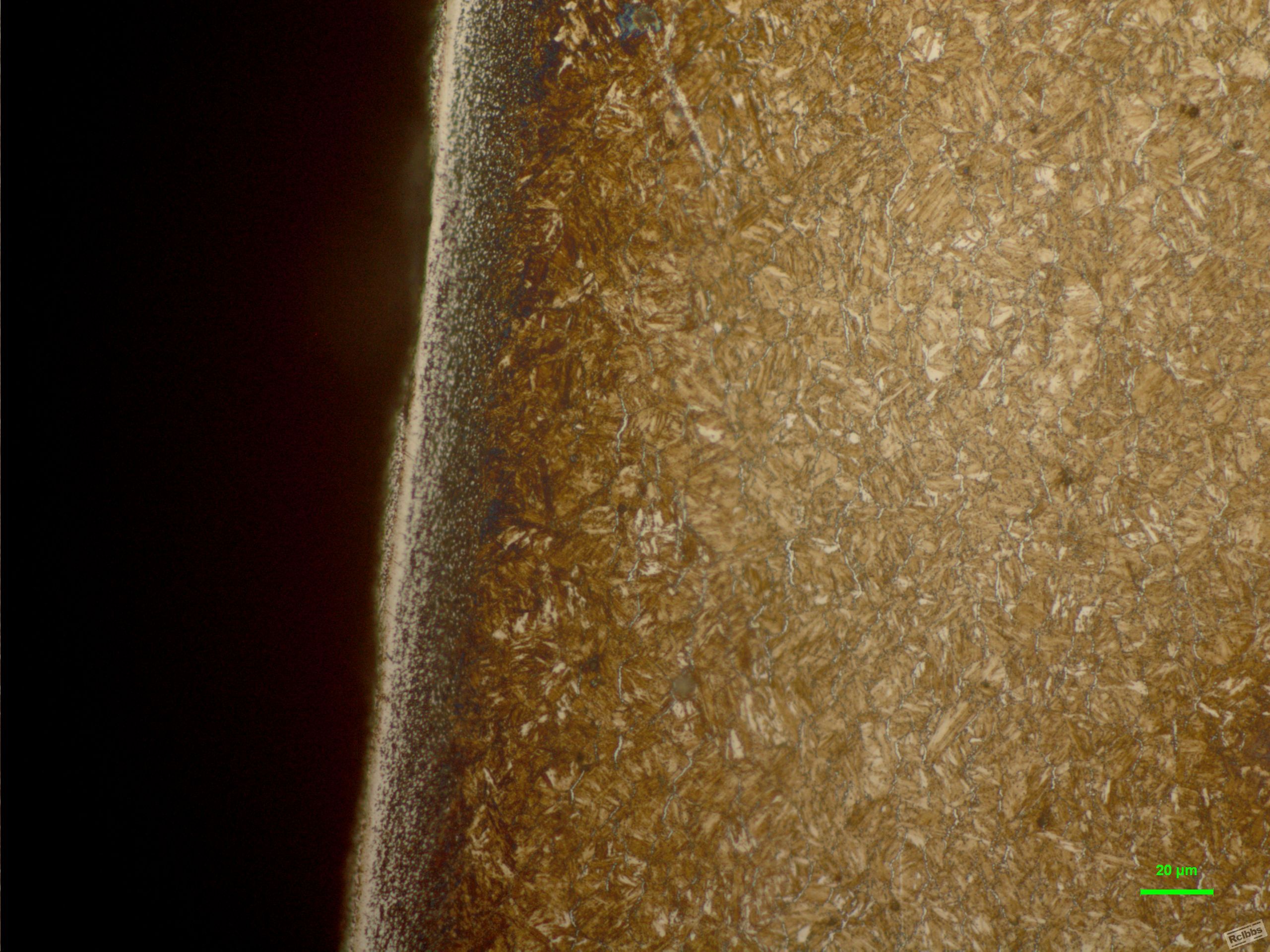

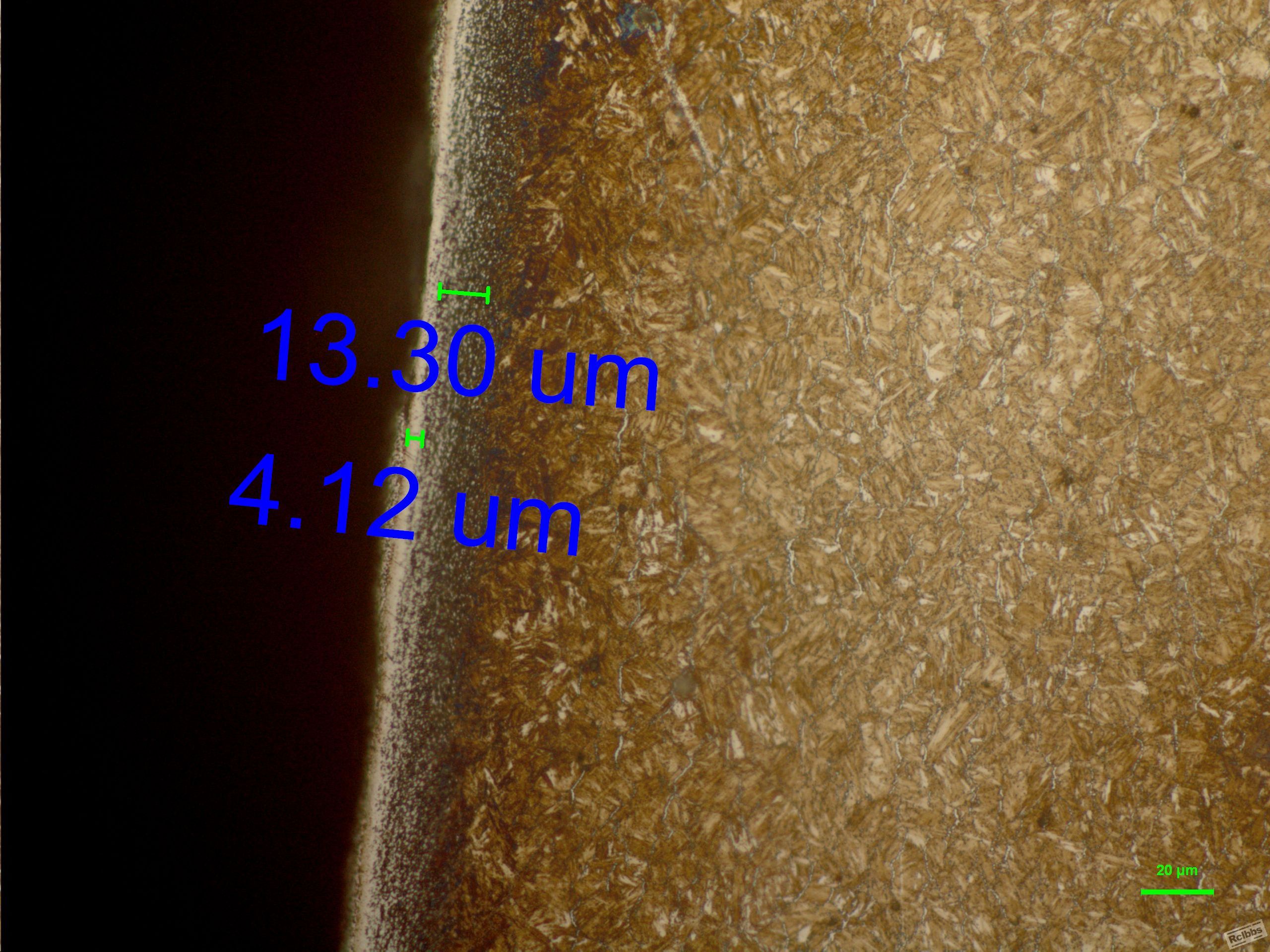

公司31CrMoV9  要求层深大于0.6mm  ,表面硬度700HV 最后氮化金相结果不理想!
1:要的疏松等级小于3级。
2:表面4.12um 白亮层还可以,怎么里面13um和图谱的疏松一样。疏松不是由外向里面的吗?
大家帮忙看看怎么回事!!急33

不像疏松,,,,,感觉可以的啊,如果疏松表面硬度低,,

请你按照GB/T11354中氮化层疏松检验方法再重新评定一下。
