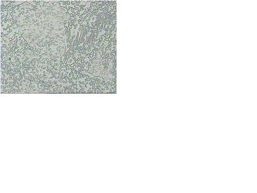

这是轴承钢管球化处理、冷拔后中间再结晶退火后加工成套圈的组织照片,是在SEP 1520碳化物评级的,PA 3.1,请问出现类似的片状是欠热还是过热呢,球化是在800保温3.5小时,725度保温5.5小时后随炉冷却下来的,总在炉时间13小时

如果是500倍下观察的话珠光体颗粒粗大属于过热组织。
800度属于正常退火温度,可能是球化前存在成分偏析,合金元素偏低的地方临界点降低造成局部过热

发表于 2011-6-13 20:03:26 | 显示全部楼层
1000X的图片,欠热的可能性为大。
发表于 2011-6-13 21:58:09 | 显示全部楼层
球化效果不好,存在P片,应该把温度稍微降低一点进行球化退火

 楼主| 发表于 2011-6-14 09:40:31 | 显示全部楼层
图片是在1000倍下的,怀疑是欠热,但是在整个视场和其他几个视场下很少看到类似的P片,总之是很少了,但是有球状堆积的现像,我现在想知道的是,是在800度下保温短了还是在720时保温时间短了呢,
